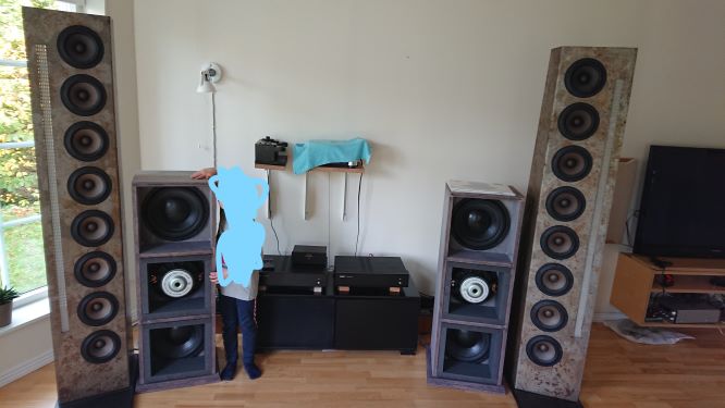

Equilibrium Enigma - baggrunden
Der er nok nogen, som vil undre sig over, at jeg vil lave et nyt højttalersystem – jeg har jo allerede noget, som spiller rigtigt godt, og som jeg har udviklet på i en årrække.
Til det vil jeg sige, at hvis nogen havde spurgt mig for lidt over et år siden, om jeg havde planer om at bygge noget nyt, så ville svaret have været nej. Måske ikke et emfatisk ”nej” – tanken har da strejfet mig, men planer var der ikke.
Det skulle dog vise sig, at et tankestrejf godt kan ende op med at blive til en plan, når der bliver pirket lidt til fantasien.
På et tidspunkt først på sommeren sidste år var virussens rædsler trådt lidt i baggrunden, og det var igen muligt at mødes, når man blot udviste lidt fornuft, og Præsten og jeg havde lavet en aftale om, at jeg skulle komme og høre hans OB1 system (se tråden om dette her). Jeg var mest nysgerrig på de servostyrede basser, som jeg nu også selv har anskaffet, men det skulle vise sig, at resten af systemet var mindst lige så interessant.
Jeg havde naturligvis medbragt nogle af mine ”grimme” CD’er med en masse god, men også til tider teknisk udfordrende musik, og ud over hyggelig snak om både musik og teknik, tilsat nogle gode øl, som jeg havde medbragt (og lidt fra Præstens køleskab), blev der spillet musik over en bred kam rent genremæssigt, både fra min og Præstens hånd
Lad det være sagt med det samme – Præstens system spiller virkeligt godt. Det er uden sammenligning det bedste OB system, jeg har hørt, og samtidig også et af de allerbedste systemer, jeg har hørt i det hele taget! Og selv om vi lyttede i mange timer og til tider ved høj volumen, så indfandt der sig ingen lyttetræthed!
Der er for mig ingen tvivl om, at den manglende lyttetræthed skyldes lav forvrængning fra højttalerne, hvilket er opnået ved hjælp af stort membranareal i den øvre del af systemet og servostyring i bunden.
Diskant- og mellemtoneområderne i OB1 dækkes jo af line sources (se billedet), og for at starte med båndet, så har det et membranareal svarende til mere end en 10” basenhed (!), hvilket igen betyder, at der kun skal små membranbevægelser til for at spille rimeligt højt.
I mellemtoneområdet giver det nok sig selv, at 8 stk. 6” enheder i hver side tilbyder et meget stort membranareal, også selv om der er noget akustisk kortslutning pga. OB-princippet. Hver enhed kommer derved kun til at foretage små membranudsving.
For både diskant og mellemtone betyder det, at forvrængningen i OB1 holdes på et ganske lavt niveau. Og forvrængningen i basområdet holdes under kontrol af systemet med servostyrede basenheder.
Der er ingen tvivl om, at den meget lave forvrængning over hele linjen er en af de væsentligste årsager til, at OB1 lyder så godt
Men linesource-princippet tilfører også to væsentlige ting, nemlig dynamik og et specielt udstrålingsmønster, der ifølge teorien kun giver få refleksioner fra gulv og loft. Begge dele er noget, der øger ægthedsfornemmelsen i den oplevede gengivelse.
Endnu engang tak til Præsten for en på alle måder god eftermiddag! Den satte nogle tanker i gang, som har rumsteret i baghovedet i lang tid, men i begyndelsen af 2021 udmøntede det sig i en idé til et helt nyt højttalersystem, som er stærkt inspireret af Præstens OB1 – dog med den store forskel, at det som tidligere nævnt i tråden ikke bliver OB.
Systemet bliver bestykket med det samme fremragende diskantbånd som Præstens system (båndene er indkøbt), 8 stk. mellemtoner i hver side, og 2 stk. GR Research servostyrede basser i bunden, som bliver sidemonterede back-to-back. Mellemtone-enhederne er ikke valgt endnu, men jeg har kig på nogle nye 5” enheder fra SB Acoustics. Da jeg ikke benytter OB og derved undgår akustisk kortslutning, skulle det ikke være nødvendigt at benytte 6” enheder
Der er altså tale om et linesource system, undtagen i bunden, som må betegnes som en slags subwoofer (delefrekvensen kommer nok til at ligge på 120-150 Hz), hvor udstrålingsmønsteret ifølge det, jeg kan finde frem til, alligevel går over og bliver stort set rundstrålende.
Systemet bliver (naturligvis) fuldt aktivt med digitale delefiltre og DSP. Forstærkningen leveres af de særlige Rythmik-forstærkere med servostyring i bunden (leverer 400 watt pr. enhed) og et par Maya-forstærkere fra Aspen Amplifiers (ca. 150 watt hver) til hhv. diskantbånd og mellemtoner i hver side.
Jeg tror på, at ovennævnte lineup vil give mig et særdeles kapabelt og velspillende system
AKSA
Præsten
Bruger siden: 10 Februar 2004
Indlæg: 2063

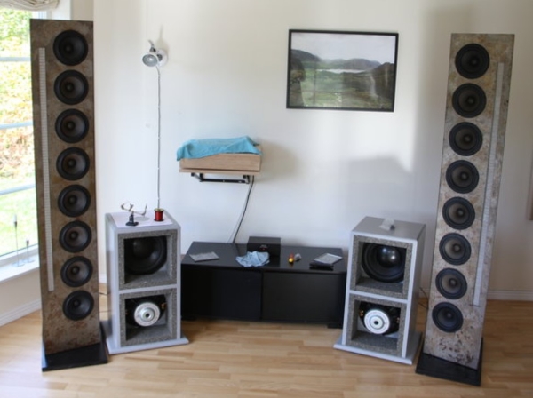

Sendt: 06 September 2021 kl. 10:51 | IP-adresse registreret Citér Præsten
Hej AKSA,
Tak for de pæne ord. Jeg synes du beskriver mit system meget som jeg gerne ville have det til at lyde.
Et af de vigtigste designparametre dengang jeg startede, var faktisk at det skulle kunne spille medrivende og med indlevelse - når jeg spillede lavt!
Med små (nu større) børn i huset, er der jo grænser for hvad der er en god ide.
Åben baffel, linesource og aktive højttalere er alle valg der er foretaget med det i mente.
Billedet du viser er fra første iteration af basmodulerne, i 2018/19 blev de udvidet med en ekstra 12".
Siden dette billede blev taget er der kommet skum i alle siderne, og udvendigt er der pålimet 3 mm stålplader.
Hvert basmodul vejer ca 70 kilo.
2A = 101010
DEQX-bruger/supporter
Undervands-Rugby
Præstens OB1
Aksa
Bruger siden: 12 Juli 2003
Indlæg: 1999
Sendt: 06 September 2021 kl. 14:10 | IP-adresse registreret Citér Aksa
@ Præsten
Tak for det opdaterede billede, som viser det system, jeg hørte
(jeg saksede det andet billede fra din tråd)
Der er ingen tvivl om, at du har opnået det, du gerne ville, for OB1 spiller også rigtigt fint ved lave niveauer
Jeg ved ikke rigtigt, om det skyldes linesource-princippet eller at du bruger åben baffel - eller begge dele - men det viser sig, når jeg på et tidspunkt får bygget Enigma'erne!
Evnen til at spille åbent og detaljeret også ved lave niveauer er absolut noget, jeg også prioriterer, og som også er lykkedes ret godt med mit nuværende system, så måske den aktive drift også har en finger med i spillet?
Under alle omstændigheder er vi ganske enige om, at målet må være, at systemet skal spille musik!
AKSA
