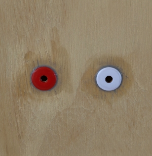

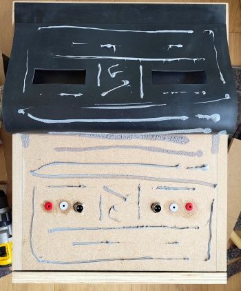

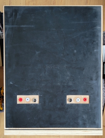

Jeg skal i gang med at skære det dæmpemateriale til, som skal sidde på de aftagelige bagplader i mellemtonekamrene
Den bagplade, hvor terminalerne til mellemtoneenhederne sidder, er dog nemmest at arbejde med, når terminalerne sidder ordentligt fast, så første punkt på dagsordenen var at få loddet ledningerne på terminalerne. Her ses de færdigloddede ledninger:
Som den den skarpsindige læser vil se, så benytter jeg fladstik, da det er sådan forbindelserne er lavet på forstærkerprintene, men jeg har fundet nogle fladstik i rigtigt god kvalitet.
Og så limes der:
Ledningerne fra enhederne bliver forsynet med bananstik, så derfor vender bøsningerne indad i kabinettet:
På den måde bliver det muligt at tage bagpladerne helt af, så de kan stilles til side, hvis noget skal serviceres
AKSA

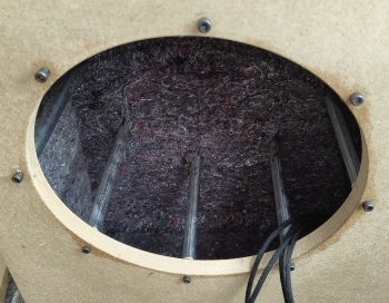

I dag fik jeg skåret og monteret de to stykker dæmpemateriale, som skal sidde på baskabinettets aftagelige bagplade. Det foregik ved at måle op og skære til med bagpladen afmonteret, hvorefter jeg monterede bagpladen, vendte kabinettet om, så bagpladen var nederst, smurte lim på og derefter placerede de to stykker dæmpemateriale
På den måde sikrede jeg, at de to stykker dæmpemateriale blev placeret helt præcist i forhold til det øvrige dæmpemateriale i kabinettet
Det er nok svært at se på billedet, for nu er alt jo gråt i gråt

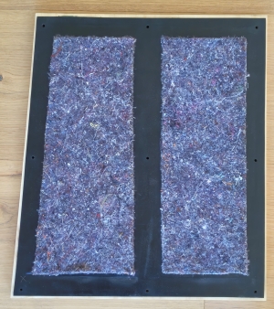

Der blev endelig tid til at arbejde videre, så bagpladen til baskabinettet er nu klar:
Jeg skal nu videre med at lime dæmpematerialet fast i topkabinettet, hvor kun det øverste mellemtonekammer er klaret. Så det handler om det nederste mellemtonekammer og diskantbåndets kammer, samt de to aftagelige bagplader til mellemtonekamrene
Derefter kunne jeg godt overveje at montere enheder i begge kabinetter, vi får se ...

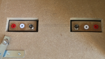

Med bagpladen til baskabinettet klar med dæmpematerialet på, prøvemonterede jeg den lige, hvilket gik uden problemer.
Et lille mellemstep var lige, at gummipladen mellem top- og baskabinet skulle limes fast på baskabinettets topplade, så det ordnede jeg, når jeg nu alligevel havde fat i det:
Jeg har fået lavet nogle lidt pænere udskæringer til stikforbindelserne i gummipladen
For at gummipladen skulle blive limet plant nok, smed jeg lige topkabinettet ovenpå. Det vejer kun 45 kg uden bagpladen, men det skulle være fint til at lime en smule gummiplade. Som det ses, er der også kommet nogle pænere udskæringer til stikforbindelserne i bunden af topkabinettet

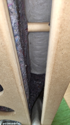

De næste par timer gik med lime dæmpematerialet fast i det nederste mellemtonekammer, men det er det ikke så meget sjov ved at kigge på igen, så ingen billeder af det ...
Nu mangler der bare limning af dæmpematerialet i diskantbåndets kammer, så er såvel top- som baskabinet klar til montering af enheder, men det kan nu være, at jeg venter lidt med det og i stedet får hentet det andet sæt top- og baskabinetter på værkstedet

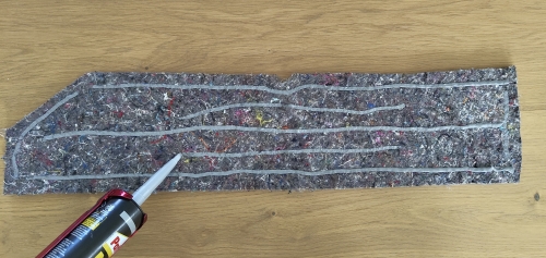

Limning af dæmpematerialet i diskantbåndets kammer i gang:
Spalten til kammeret er så smal, at jeg ikke kan få fugepistolen derind, men hvad - så limer man jo bare på dæmpematerialet i stedet for
Når det skal ind på plads, bøjer jeg det en smule i U-facon (uden at lime det sammen med sig selv!) og lirker det ind på plads, hvor det så kan rettes ud og skubbes på plads
Dæmpematerialet i diskantkammeret er nu helt på plads, og jeg mangler kun de to stykker materiale på de aftagelige bagplader til mellemtonekamrene, men det bliver ikke i dag - skal af sted til en koncert ...

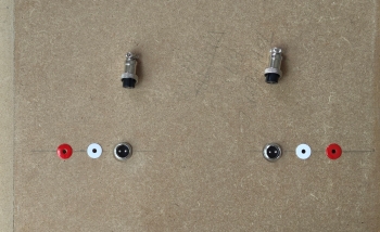

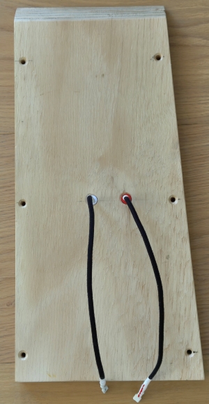

Jeg startede dagen med at lave hullerne til basenhedernes stikforbindelser i baskabinet nr. 2. Her ses alle bøsningerne prøveinstalleret:
Bøsningerne skal limes i, så snart jeg lige får loddet ledninger på dem
Jeg nåede også at lave udskæringer i bunden af topkabinet nr. 2, så man kan komme til bøsningerne derfra (ingen billeder dennegang - udskæringerne ligner dem, jeg lavede i topkabinet nr. 1 til forveksling ).

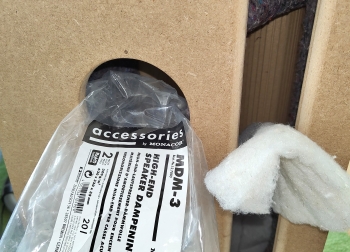

For at kunne komme til at arbejde med 2'er-kabinetterne, havde jeg flyttet 1'erne, og da topkabinet nr. 1 var nede og stå på gulvet alligevel, greb jeg chancen og fik fyldt noget MDM-3 dæmpemateriale ind foran diffusorerne i diskantkammeret. Her er det monteret i den øverste del af diskantkammeret:
MDM-3 fås ikke mere, men jeg har et lille lager og havde hele tiden planlagt, at der skulle noget af dette lidt åbne dæmpemateriale ind bagerst i diskantkammeret. Her er jeg i gang med den nederste del af diskantkammeret:

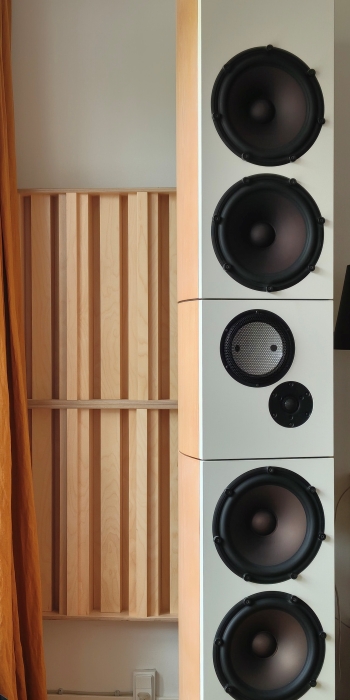

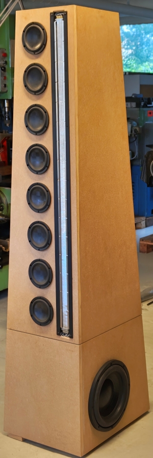

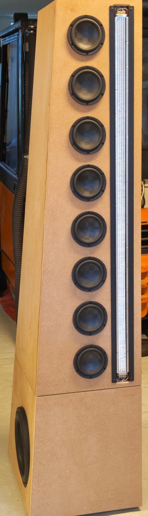

Aksa skrev:
Fristelsen til at prøve at sætte enheder i den næsten-færdige højttaler blev for stor:

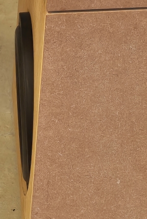

Og lige en detalje af den lodret monterede bas i den skrå side - den "vokser" nærmest ud af kabinettet

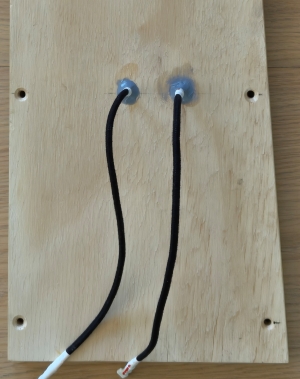

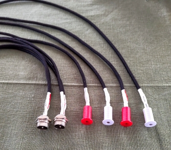

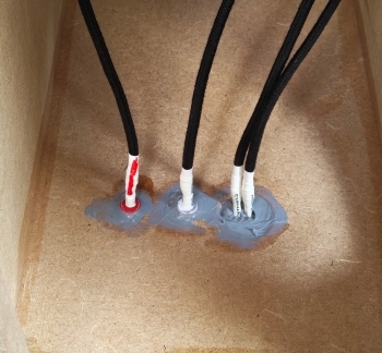

Jeg fik gjort bøsningerne til baskabinet nr. 2 klar med ledninger forleden dag:
Så nu er det bare med at få dem sat i med noget fugelim

Så er der klistret godt og grundigt
Nu får bøsningerne lov til at hygge sig til i morgen, mens jeg laver nogle andre ting
