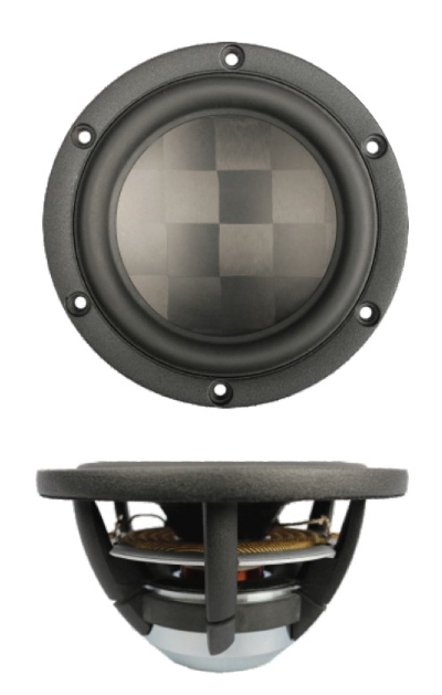

I mellemtiden er jeg begyndt at kigge nærmere på mellemtonesystemet, som jeg forventer vil komme til at bestå af 8 stk. 5" enheder. Det er på ingen måde afgjort, hvilke enheder, jeg vil benytte - men jeg har kigget en del på Satori mellemtonerne fra SB Acoustics og har besluttet mig for at afprøve deres nyeste model SATORI MW13TX-8 / TeXtreme:
Den har gode data og en særdeles nydelig frekvensgang i det område, hvor jeg skal bruge den (ca. 150-1500 Hz), og jeg har bestilt 2 stk. for at få et lyt på den
Jeg forventer at få dem inden for en uges tid, hvorefter jeg lige vil smide dem i et par passende kabinetter, der vil simulere de betingelser, som de vil få i Equilibrium Enigma, og lade dem spille i nogen tid, inden jeg for alvor lytter på dem.
Hvis jeg mener, at de vil kunne levere den kompetente mellemtone, som jeg er ude efter, bestiller jeg 14 stk. mere

Super spændende enheder. Især basserne og diskanten. I sig selv er de SB du kigger så også rimeligt interessante. Du vil få kæmpe følsomhed og
mulighed for fantastiske lydtryk.
Men som jeg ser det, er der mere tale om små basser end egentlige mellemtoner. De har en meget stor slaglængde og det meste af svingspolen vil
befinde sig uden for magnetfeltet, når de bruges over 150 Hz. Jeg ville lede efter enheder med måske +/- 2 mm lineært udsving. En undersænket
svingspole ville være at foretrække. Ved ikke, hvor der finder en sådan, men der må være noget et eller andet sted.
Jan Nielsen

Tak for et godt indspark om SB 5" enheden
Der er ingen tvivl om, at den fra SB's side er tænkt som en bas/mellemtone driver. Efter min mening betyder det dog ikke i sig selv, at den ikke vil fungere rigtigt godt som mellemtone i mit system, netop fordi jeg planlægger at dele ret lavt.
En simulering på enheden viser, at den i et standardberegnet lukket kabinet begynder at falde af ved ca. 120 Hz med FB ved ca. 88 Hz, hvilket passer særdeles godt til min påtænkte delefrekvens.
Men hvis vi lader teorien ligge et øjeblik, så er de to vigtigste ting for mig en virkeligt god mellemtonegengivelse og god dynamisk formåen. SB's enheder har et godt ry på disse og andre punkter, så jeg vil lade det komme an på en prøve
Jeg er dog enig i, at hvis der fandtes en 5" enhed med nogle af de data, du nævner, samtidig med at den kunne benyttes pænt langt ned, så ville den bestemt være interessant at kigge nærmere på! (medmindre prisen var helt i skoven )

Den enheder du har kigget på ser bestemt spændende ud, hvis man skulle bygge en 2 vejs højtaler. Jeg vil give jan ret her, hvorfor ikke vælge en mellemtone enhed. Jeg kender ikke modelle du har valgt, men har lytte til en del af de enheder sb har lavet.  Syntes desværre de har lidt samme fejl som Scanspeak. Man kan få den til at spille meget godt og er meget nemme at få til at spille pænt.  Men der er intet vildskab i dem, så det bliver lidt kedelig at lytte på over en tid.  Jeg oplevet at der er nogle fuldtone enheder, som har en rigtig fin lyd, og samtidig har noget vildskab over sig.  Men det er jo smag og behag

Ja, nu er det jo nærmest en 2-vejs højttaler med subwoofer, jeg vil lave, og jeg kan derfor ikke bruge en mellemtoneenhed, som ruller af ved 3-400 Hz
De SB Acoustics enheder, jeg har hørt, har jeg altid opfattet som værende ret meget fremme i skoene, og hvis du med "vildskab" mener dynamik, så har det i hvert fald ikke manglet. Dermed ikke sagt, at den 5", jeg vil afprøve, også har ordentlig dynamik. Det kan jeg umuligt vide, før jeg har prøvet den. Jeg har dog set, at Troels Gravesen bruger en søster-enhed med et næsten identisk motorsystem, som får mange roser fra ham. Hvis ikke den nye TexTreme enhed lyder godt, så kunne søster-enheden komme på tale, medmindre noget endnu mere spændende viser sig
Fuldtone-enheder kan være fremragende som mellemtoner, men så snart vi er ude i noget med whizzer cones o.l., så står jeg af, fordi de altid giver problemer. Men hvis du har eksempler på 5"-6" fuldtoner, som du mener vil passe bedre til en linesource, så lad os endelig få nogle detaljer på banen her!
Det er nok vigtigt, at holde det med linesource in mente - 8 stk. 5" enheder har omtrent det samme membranareal som 15" enhed! Sammenholdt med den synergi, jeg oplever der opstår i en linesource, så kommer jeg næppe til at mangle dynamik
Det betyder naturligvis ikke, at man ikke skal benytte de bedst mulige enheder - men når der skal bruges 16 stk., må der også skæves lidt til prisen, så jeg prøver at holde mig omkring 2k pr. enhed
