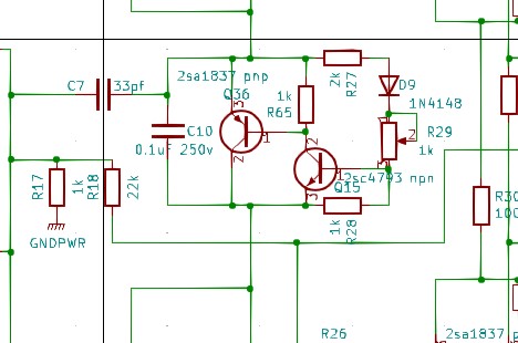

hcpowerinc
Eget valg!
Bruger siden: 02 August 2005
Indlæg: 385
Sendt: 31 Oktober 2021 kl. 22:21 | IP-adresse registreret
Weezer skrev:
Bias, tag og lav det med PNP + NPN - det bliver lidt mere stabilt på den måde
-voila... Så skal der bare findes plads på printet. Jeg tilføjede også den diode jeg i første omgang havde forkastet

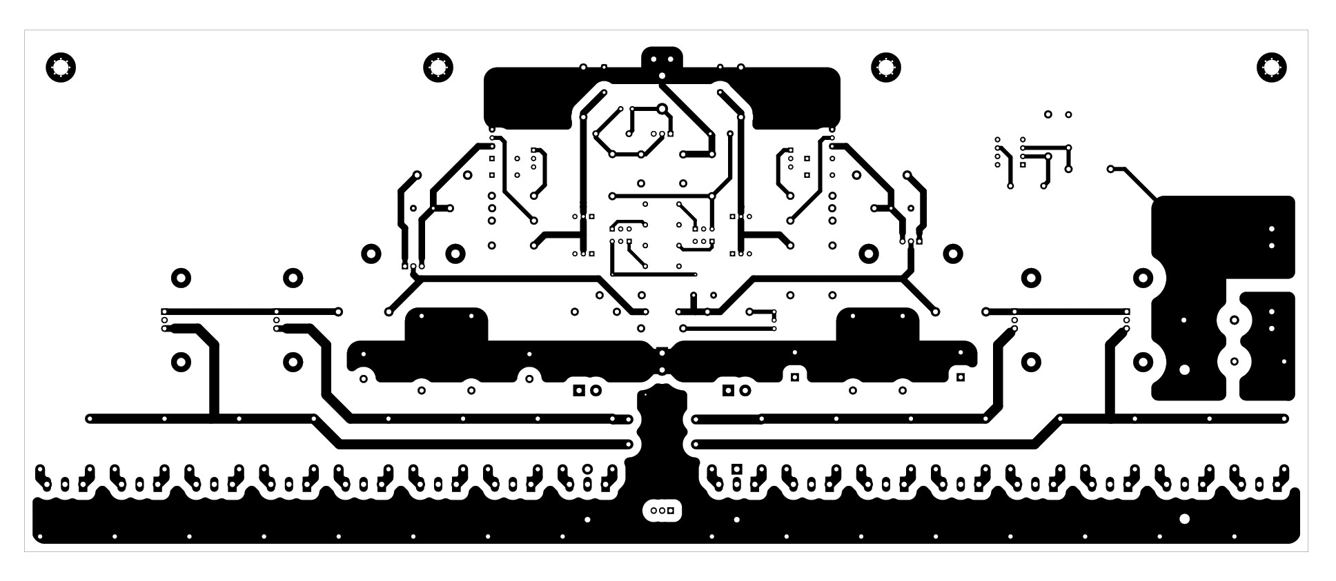

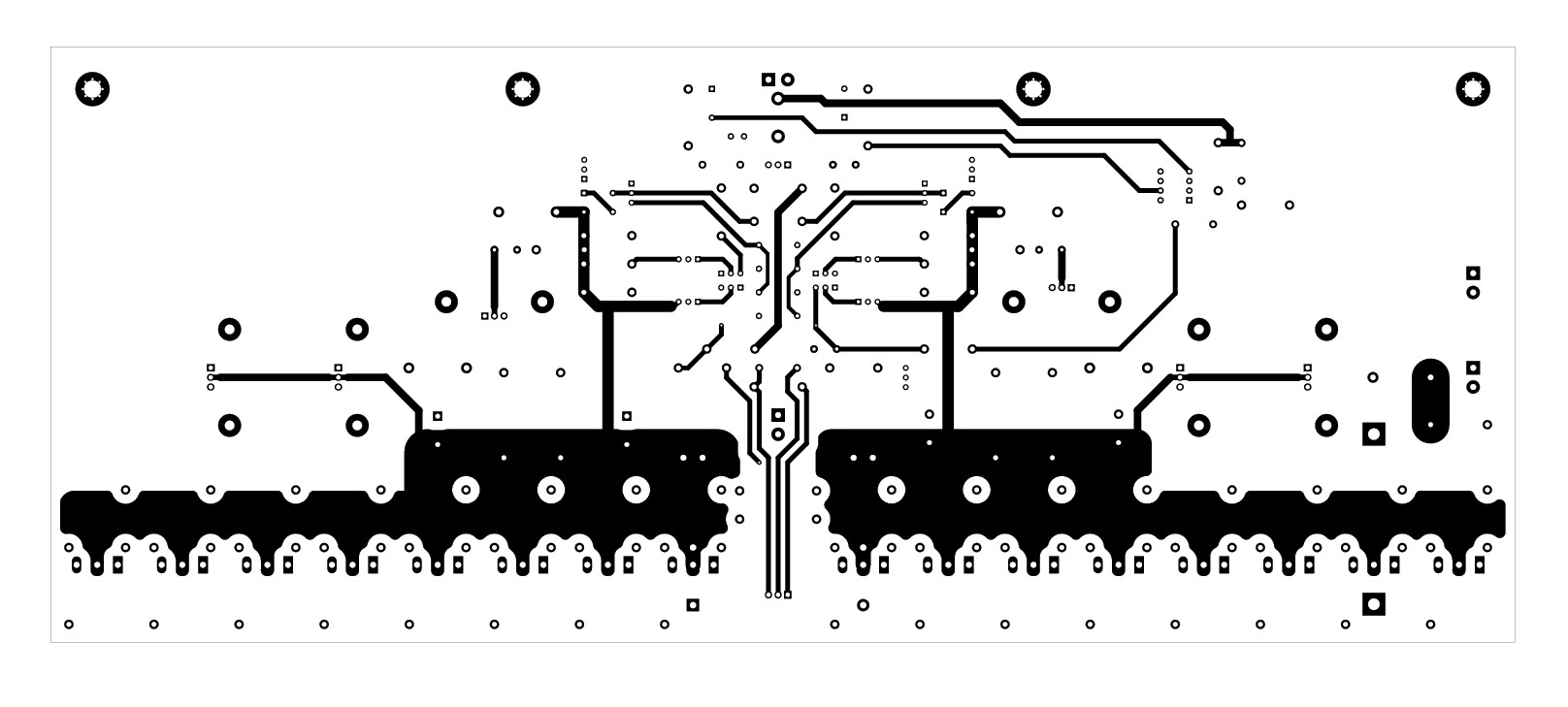

Indlæg: 385
Sendt: 17 Februar 2022 kl. 18:30 | IP-adresse registreret

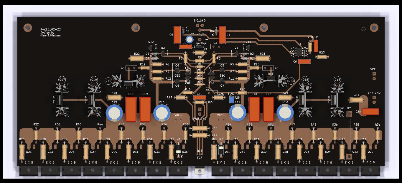

Final layout.... og klar til proto
Alle stelveje har ens afstand til fælles stelpunkter på printet, alt efter hvad disse er tiltænkt
(signal/power osv) inden senere starground. Alle kopperbaner er så korte som muligt, og så lige som
muligt.
Der benyttes minimum 1.27mm bred kobberbaner, pånær området omkring diff-sekttionen hvor der
løber ganske få μA mellem fire af modstande, her benyttes 1mm.
Front
Bag:
Amodded // Acurus & Aragon rebuild and modifications

Permanent!
Indlæg: 3449
Sendt: 18 Februar 2022 kl. 14:09 | IP-adresse registreret
Nydeligt, Kåre. Har du testet det viste i praksis?
hcpowerinc
Eget valg!
Indlæg: 385
Sendt: 18 Februar 2022 kl. 18:25 | IP-adresse registreret
Takker. Ingen praktiske tests endnu. Jeg bestiller et print til marts til at teste på, så ser vi.
Jeg har luret en del på de fabriks-print jeg har liggende i nogenlunde tilsvarende, men noget mindre
push-pull konfiguration; for at skimte til et par problemer og evt design-fejl fra min hånd, og ligeledes
hvad jeg selv er stødt på af skavanker på de print som jeg normalvis har loddet på i Acurus-
forstærkerne, som kan lave ulykker alt efter om disse print er monteret i højre eller venstre side!
Dette vil jeg selvfølgelig gerne forbigå ved at tegne selv..
Så krydser finger for at den sidder i lige skabet, ellers er det op på hesten igen

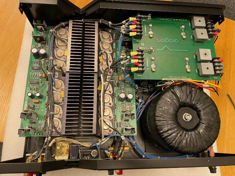

Sendt: 23 Februar 2022 kl. 21:01 | IP-adresse registreret

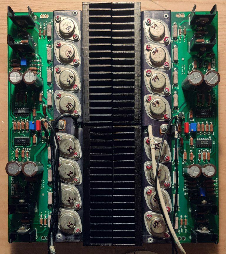

Uden for trådens indhold, men 4004 efter opgradering, det er så smukt! (1kHz @3Vpp firkant)..
Udgangskredsene med mere moderne transistore og komplet "walk-through" med nye komponenter, på nær udgangstransistorene og diff-sektionen.
Indgangstel er opdateret med minimal brum fra transformerne som følge heraf. Ikke mere end en 10ohm 18A in-rush limiter kan klare det på chassis-
GND... Også et lille trick til Acurus A250-ejere, når stelsiden er på plads

Sendt: 23 Februar 2022 kl. 21:48 | IP-adresse registreret

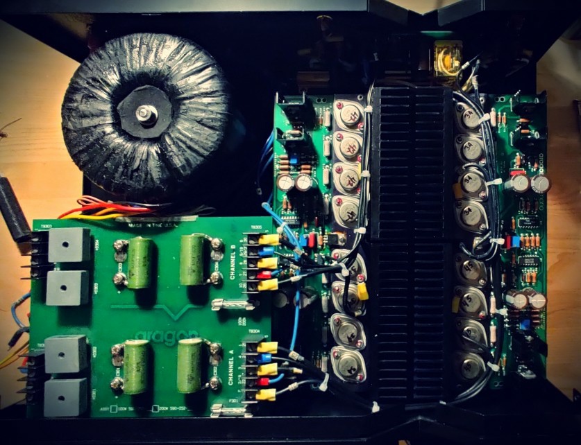

Aragon 4004 før (billede taget af ejeren)/efter billede (taget af mig).... De grønne Vishay MKP1839 2.2uf på PSU (efter billede) og 1uf på bagsiden af
udgangstrindene (ikke vist) skiftes dog til ClarityCap ESA 2.7uf og 1uf.... MKP1839 lyder ikke som udsenet antyder, og jeg vil til hver en tid hellere
benytte de mindre Panasonic ECWF(a) som er uden "S"-betoning og fremragende til god lyd!

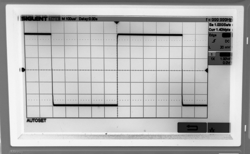

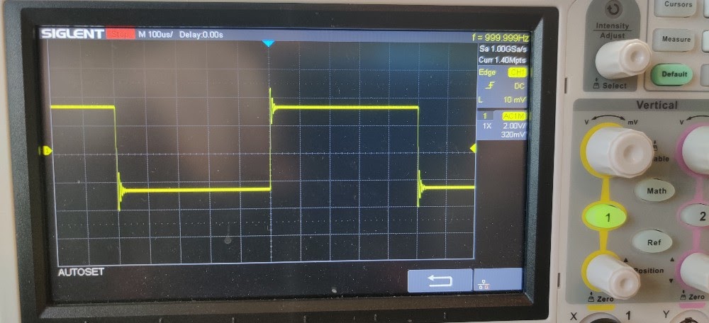

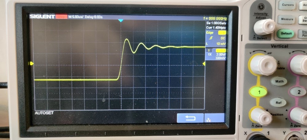

Det gik lidt stærkt, men her er lidt at kigge på.. Betingelserne for indgangssignalet skulle være det samme som den viste ovenfor.
4ohm/1uf bliver senere, når der skal loddes igen... Havde en dummy på 8ohm/0.5uf liggende
8ohm/0.5uf@1kHz (Oskop:2Vdiv/100us)
8ohm/0.5uf@1kHz (Oskop:2Vdiv/5us)

Kan se jeg har kommet til at flytte den vertikale markør 320mV, og er nok et lille uheld da der er den
horisontale jeg skulle ha fokus på, og har ikke fået den vertikale retur til center..
Håber det gå
Hvad er formålet med denne måling, at tvinge en forstærker ustabil?

Sorry - så lykkedes mig langt om længe, at få svaret - men, ja
Hvis du belaster din amp med eks 4ohm || 1uF - og giver den en firkant @1KHz så den leverer 1/PI Uout(max), så vil du give din amp maks belastning. Så hvis ikke den interne afstemning af din slewrate kontra din Ft - så vil din amp gå i selvsving. Så med den belastning, så skruer du meget langsomt op, til du når 1/PI Uout(max). Hvis ikke den ringning du ser (mens du skruer op) bliver ved med, at ringe ud - så er din amp ikke stabil. Og ja - din amp vil trække rigtigt meget strøm, når du tester den på denne måde.
Nu virker det til, at du selv har rigtigt meget styr på det, så det er næppe et problem - men, det er altid rart, at tjekke en amp for stabilitet, når der er lavet ændringer i den
/Sondrup
hcpowerinc
Eget valg!
Indlæg: 385
Sendt: 05 Marts 2022 kl. 11:12 | IP-adresse registreret
Beklager fraværet, har ligget syg
Anyway; jeg forstår dit post, men hvis jeg gør dette ved Acurus-forstærkere som jeg normalt har
arbejdet med, og "pumper" dem med en firkant (med eller uden efterfølgende C-load) så går der
ikke mange øjeblikke inden Zobel er død. Magisk røg er uundgåeligt.
Jeg begrænser mig til max 5Vpp @1kHz og er rigeligt til at se om forstærkeren arter sig. Resten
afslører en simpel 100kHz sinus hvis der skulle være tvivl om oscillation.
Uanset om Acurus (eksempelvis blandt mange forstærkere) kan præsentere med C-load, så har
flertallet af forstærkere spillet fejlfrit i 30år hos ejerne. Deraf min tvivl over for denne type målinger
