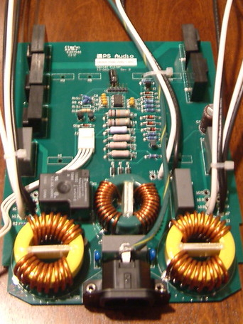

Et kig indeni iFi Purifier afslører samme teknik som andre producenter benytter, herunder de Isotek filtre jeg har testet... og de virker! Medmindre du påstår, at jeg er udsat for voldsomt placebo!?!?
En meget simpel måde at lave et strømfilter på er, at man laver et lowpass filter, som skærer høje frekvenser fra. Dermed kan strømmens 50Hz nemt komme igennem, mens højfrekvent støj fjernes (dæmpes med et stejlt filter). Simpelt og enkelt. Men det skal selvsagt dimensioneres til det strømtræk der skal igennem... og man behøver hverken kortslutte noget eller kende elnettets impedans.

KristianJ1324 er fuldstændig knivskarp i sin analyse af den hvide dingenot og dens fra producenten tilsigtede funktion. Den er
tiltænkt funktionen som SHUNT på strømnettet. Og en sådan løsning fungerer kun optimalt i sammenhæng med en dertil
tilpasset serieimpedans, som i den viste sammenhæng udgøres af kablerne i installationen. Da de er forskellige kan “dingenoten”
kun i heldigste fald have en optimal funktion, som det også ses i videoen.
Funktionen og forklaringen du kommer med Mikkel gælder kun filtre hvor der er monteret seriespoler af kendt værdi med
efterfølgende en eller flere dertil afpassede parallelle kondensatorer.
Forestiller man sig så at der skal være “et stejlt filter” som du kalder det, skal vi op i flere spoler i serie med hinanden hvor
imellem der skal sidde parallelt monterede kondensatorer. Og er vi derhenne, at filtrene skal afskære med blot 12-24dB/oktav
fra et par hundrede Hertz for på brugbar vis kunne rense strømmen for støj i audioområdet, skal spolernes værdi være markant
højere og fysisk meget større end det du finder i noget som helst filter du finder på markedet.
Nej, jeg antager ikke noget. Jeg forholder mig til fakta, og ikke til holdninger og markedsføringsmateriela. Jeg er el-installatør, og kan fortælle dig at kravet til en jordforbindelse er , at dens modstand til reel jord maks må antage 1666,67 ohm. Hvis regner lidt på det, vil du opdage at man aldrig vil kunne udnytte det til at "shunte" elnettets støj. Det vil aldrig kunne virke... kun i markedsføringsafdelingen. Og 100% sikkert derfor de IKKE har lavet en eneste måling til at bekræfte deres "geniale opfindelse".
Som også Kaj skriver, så forklarer du hvordan et simpelt LCL filter fungerer. Den slags kan rent faktisk filtrere støjen, men har den ulempe at det hæver netimpedansen. Og det uanset om man køber et til 100 kroner eller 100.000 kroner. Teknikken er den samme, uanset hvor pænt det er pakket ind. Med den dyre får man bare enddnu mere af den slags markedsføring som iFi iPurifier er baseret på. Ren plattenslageri.
