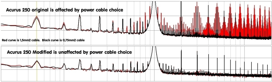

Og så har jeg fundet det TOTALT uventede men overraskende resultat af målingen på to forskellige forstærkere med to lige lange men forskellige tykkelse strømkabler. Det originalt tynde 0,75 og et tilsvarende dobbelt så tykt. Den modificerede er totalt upåvirket af kabelvalg, det er den originale overraskende nok ikke. Læg mærke til støjspektret som resulterer i hele 40dB forskel. Det havde jeg ikke fantasi til at forestille mig et strømkabel kunne bidrage til. Men bemærk at den stærkt modificerede udgave af forstærkeren var ligeglad med kabelforskellen.
Permanent!
Indlæg: 3449
Sendt: 12 December 2022 kl. 16:21 | IP-adresse registreret
Jeg skylder at fortælle at det er støjspektret ved 2x350W/1kHz
Sådan et par målinger siger intet. Hvad måles der på? Er det på forstærkerens udgang eller på netkablet? Hvad er frekvenserne? Hvad er amplituden? Hvad er forskellen på de 2 kabler? Og hvordan er måleopstillingen?
Har man erfaring med EMC måling vil man vide, at der kan opnås MEGET forskellige målinger, afhængig af ens måleopstilling.
Jeg kunne fristes til at tro, at målingerne er dybt manipulerede, og har til hensigt at sælge en eller anden opgradering, under påskud af at den gør forstærkeren mindre påvirkelig. I så fald endnu et af branchens grimme ansigter, fer enfnu en gang viser atg det mest af alt handler om at opdigte noget techno-babble der kan underbygge prisen på den varme luft.

Groft manipulerende‼️ Nej Kristian det IKKE tilfældet. Det du ser blev helt og aldeles konstateret ved et rent tilfældigt bytte af
to kabler. At det så sidenhen er brugt af ham, jeg målte udstyret for, brugt til at promovere sin modifikations virksomhed er en
anden sag. Jeg ved hvad jeg målte og hvordan målingen foregik. Det var ene og alene skiftet mellem to kabler, som gav den
forskel. Indrømmet troede jeg i første omgang der var tale om en målefejl. Men, nej ‼️‼️‼️

"HVIS du har deltaget ....."? "HVIS" !! Sig mig Kristian, kan du ikke læse indenad?? Hvorfor tvivler du!!!!
Jeg udførte målingen! Der er målt på forstærkernes højttalerudgang mens de to forstærkere på skift leverede 350W/1kHz ud i en 6,6Ohm dummyload.
Som du vedblivende kraftigt slår fast er et kabel et kabel. Jeg tænkte det samme så hva' faen! Af samme grund blev der ved et af skiftene HELT
TILFÆLDIGT !!!!
brugt to forskellige strømkabler. Samme længde kabel men af forskellig tykkelse fandt vi ud af efterfølgende, da vi førsøgte at finde
forklaring på det samtidigt opståede anderledes resultat. Kablerne var banale standardkabler til anslået 50 kr/stk. Den strømforsyningsmodificerede
forstærker var ligeglad med kableskiftet. De to kurver fra brugen af de to kabler dækker hinanden. MEN .... Den originale umodificerede
forstærker udviste stor forskel. Det rødt markerede støjspektrum. Efterfølgende skift og nye målinger viste det samme resultat.
Målingen ER valid med mindre enhver måling fremadrettet først er valid når du trykker på knapperne, Kristian. Selv er jeg ikke i tvivl om at
forskellen vi så skal tilskrives apparaternes strømforsynings konstruktion kombineret med deres strøm- og signal stelføring. For deri lå den afgørende
forskel på de to forstærkere. Men hvorfor forskellene lod sig påvirke af to forskellige strømkabler har jeg ikke en sikker forklaring på.

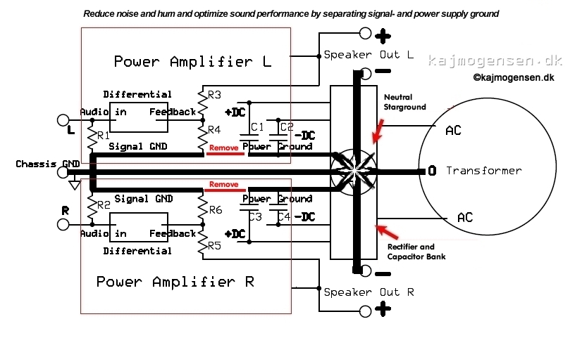

Som supplement - i forsøget på at skære det hele ud i pap - er her linket til det, som jeg konstaterer ad snørklede veje, er landet på den anden side af Atlanten.
http://kajmogensen.dk/Powercord.html

Det viser vel mest af alt, at sådan en Acurus er fejlkonstrueret. Mange bruger stjerne-stel helt ukritisk, hvilket OFTE giver problemer.
Jeg vil gerne se en tilsvarende måling på eks en ICEPower forstærker. Der tænker jeg at du vil se lige præcis nul komma nul forskel

Nu er Acurus jo langt fra den eneste forstærker i omløb med lidt sjove løsninger, hvor opråb om Icepower kan virke lidt tam. Men indgrebet virkede efter anvisning, og jeg kan konstatere at Aragon/Acurus også opdagede deres "f**k-up" i den senere produktion, hvor dele af denne konstruktion er rettet (kaldet gen2 af fans). Det kan dog stadig forbedres yderligere, men det fungerer bedre end gen1...
