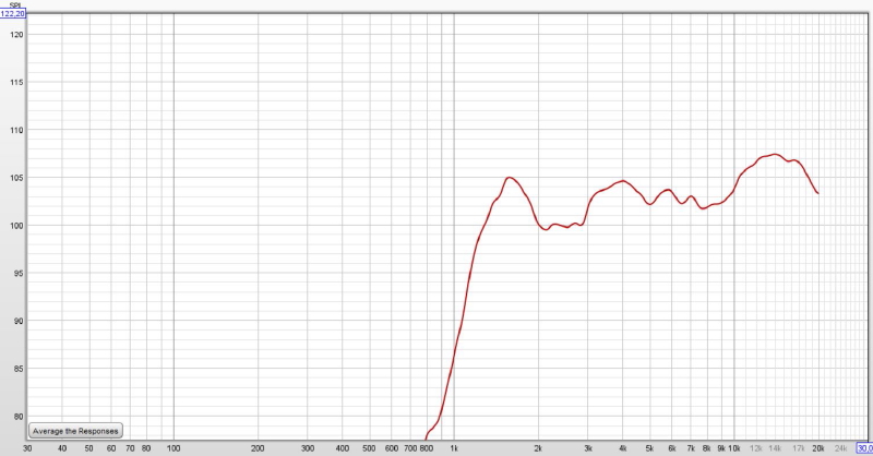

Jeg vover pelsen, og stiller et oprigtigt spørgsmål i håb om, at der findes et oprigtigt svar derude...
Jeg har lavet en måling af diskanten alene, og den laver et underligt løft ved 1500 Hz til trods for, at delingen sker ved ca. 5000 Hz.
Kan nogen give mig et svar på hvad der muligvis sker? Og hvad en evt. løsning er?
Til sammenligning opfører den lille bas/mell. sig eksemplarisk, og ruller som forventet af hvor den skal.
Her er et billede af målingen af diskanten alene (og jeg undskylder for forkert skala eller lign.):

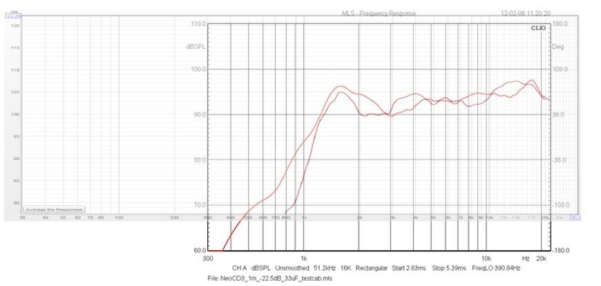

http://www.troelsgravesen.dk/W15_Neo3.htm
Kan se at Troels Gravesen har løst det ved at bruge 4. ordens deling.

Jeg har læst begge artikler. Og undersænkning er det ikke, da jeg har dæmpet kanten rundt om diskanten... så det er ordnet
Naturlig respons... jeg kan se at TG måler med en 47/33µf kondensator, hvilket giver en afrulning ved 5-700 Hz, og derfor kommer puklen med. Men jeg deler jo ved 5000 Hz (4,7µf)?!?! Burde det ikke "æde" noget af denne pukkel, eller i det mindste sænke niveauet på den?
Hele ideen med projektet var netop at det skulle være 1.orden... bare tanken om 2. eller 4. orden giver mig kuldegysninger...
Er der en anden løsning? Ellers må enhederne ud, og erstattes af noget mere "venligstemt"...

Puklen ved 1500 Hz ……….. er målingen foretaget med filter i serie eller enheden alene?
For der fremkommer jo også en pukkel på fabrikantens målinger af den.
Hvordan ser impedanskurven ud på enheden? For er den ikke lineær får den indflydelse på filterets overføringsfunktion og deraf
resulterende frekvensgang.

Jeg har målt med filteret i serie, og impedanskurven er lineær. Enheden er oplyst til 7 ohm, men dykker til 6,5 ohm ved delefrekvensen. Dette har jeg taget højde for... faktisk flytter det delefrekvensen 200 Hz højere endnu

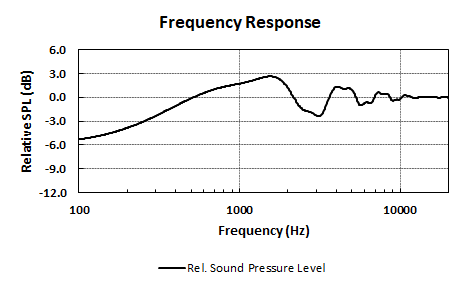

Ifølge databladet har diskanten i sig selv et løft på godt 3dB i området fra 2500Hz ned til 1500Hz. Det kan være en del af forklaringen.
Når der pålægges et filter med en given overføringsfunktion, agerer dette jo på enheden med de krøller, der nu måtte være på den ufiltrerede respons. Alle dyk og peaks slår altså også igennem på den filtrerede respons. Læg dertil oveni, at enhedens impedans varierer med frekvensen - så
din filterfunktion rykker sig lidt i forhold til det ideelle scenarie.
Endelig påvirker kabinettets frontplade meget markant til den højfrekvente udstråling på højttaleren (kantdiffraktion). En simulering af denne kantdiffraktion på en frontplade der måler 40x21.5 cm (ca. dine mål), med en teoretisk (cirkulær) diskantenhed på godt 1 tomme placeret med center ca. 30cm fra bunden, viser et markant hæv på knapt 3dB under 2000Hz, forårsaget af kantreflektioner fra kabinettet. Ja, du har en blød affasning på de vertikale sidelængder, men det har kun begrænset modvirkende effekt på kantdiffraktionen.
Kantdiffraktionshævet skal lægges oveni enhedens eget hæv på godt 3dB - så begynder det at ligne det hæv på 5dB, du ser på dine målinger. Det vil slå igennem på den filtrede enhed, med mindre du vælger at gå ind og filtrere det fra - enten vha. stejlere filterfunktion, eller vha. sugekreds.

Jeg tror, at du har fat i noget rigtig med diffraktion. Jeg var ikke klar over, at det var så stort et issue at selv bundkanten kan indflyde på lyden... Siderne er afrundede, og der er filt omkring fronten på diskanten, så jeg tænker at de er et mindre issue.
Løsningen er nok at jeg prøver med 2.ordens filter på diskanten... av!
