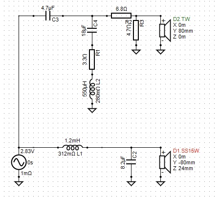

Teorien bag din ide er god nok, men kigger du på et diagram fra tråden anvendes der jo netop en parallelmodstand på 4,7 ohm parallelt med diskantenheden. Det skulle i så fald være seriemodstanden, som i din teori ødelægger det hele. Udelader man seriemodstanden, falder den samlede impedans i diskantområdet til ca. 3 Ohm, hvorved delefrekvensen mere end fordobles. Bruger man alene genhøret vil man efterfølgende formodentlig konstatere, at resonansen ved 1,5kHz er reduceret betydelig. Og det er naturligvis også en måde at lave delefilter på. Hvis altså forstærkeren kan li' belastningen.

Ovenstående diagram har intet med min højtaler at gøre... det er et eksempel fra brugeren Rfrost.
I min højtaler sidder der pt. 1,8 ohm seriel og 20 ohm parallel i et L-pad led, som jo netop er impedansneutralt. At fjerne en modstand i serie fjerner ikke en pukkel ved 1600 Hz, da diskanten ikke har de store impedansproblemer i forvejen...

Som her - kun L-pad er ændret:

Diskanten har en 4,7µf kondensator i serie, og en L-pad 1,8ohm serie/20ohm parallel mellem kondensator og enhed.
Notchfilteret - som nu er fjernet igen, havde en 18µf kondensator, 0,55mh spole og 0,8 modstand i serie, parallelt over diskanten.

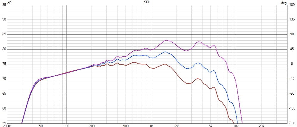

Blot en lille indskydelse, den hårdhed du hører, kan sagtens komme fra bassen, også selvom selve bassen opfører sig pænt. Hvis du ikke har fået lagt frekvensgangen nok ned med spolen, så vil øvre mellemtone/nedre diskant jo være for højt i niveau. Dette giver selvfølgelig en oplevelse af hul igennem ( som du også har bemærket). ifølge mine simuleringer, så skal du mindst op på 1mH spole, og gerne højere for at få lagt frekvenskurven ned efter baffelsteptabet er medregnet, samt diffraktionerne som giver ekstra niveau omkring 1-2khz.
Her er det illustreret på en simulering af scanspeak bassen monteret i 18cm bredt kabinet..
De 3 kurver er :
1. uden spole monteret
2. 0,47mH spole i serie med bassen
3. 1mH spole i serie med bassen.
