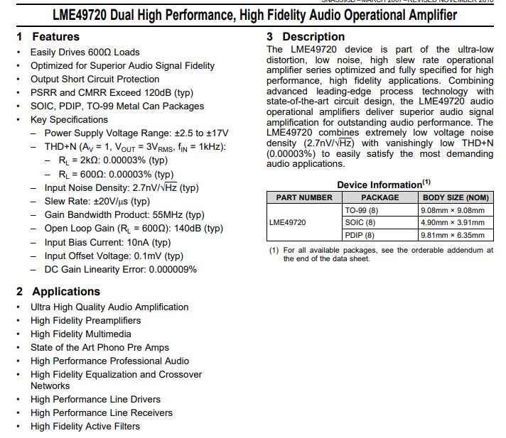

Men skiller man kassen ad og kigger på komponenterne er jeg nødt til at have luppen og mikroskopet til hjælp.
Ud over AKM AK4493SEQ processoren finder man efterfølgende en LME49720 i signalvejen DC koblet ud derfra.
Den er antagelig "valgt fra øverste skuffe".

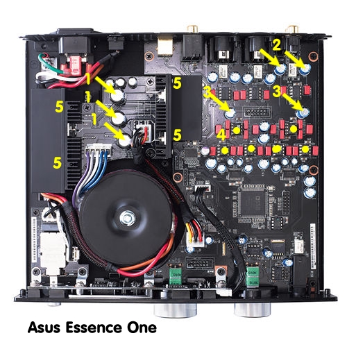

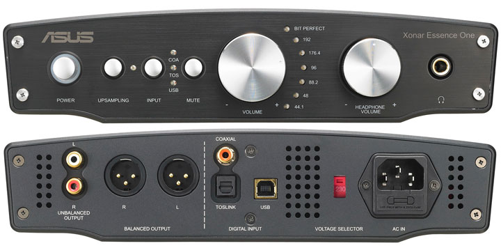

Dette samtidig med at jeg som forsøg til sammenligning erstattede den med min 2011 model af ASUS Essence One.
Nej, de lyder ikke ens. De har hver deres musikalske force, alt efter musikgenren og lytterens smag.
Skal jeg forenkle forklaringen af forskellen har SU1 en skarpskåret detaljerigdom.
Hvor ASUS DAC'ens PCM1795 processor har en musikalsk behagelig afrunding af detaljerne uden de går tabt.
Forskelle som endnu engang bekræfter mig i at heldig kombination af anlæggets komponenter har stort impact på oplevelsen.

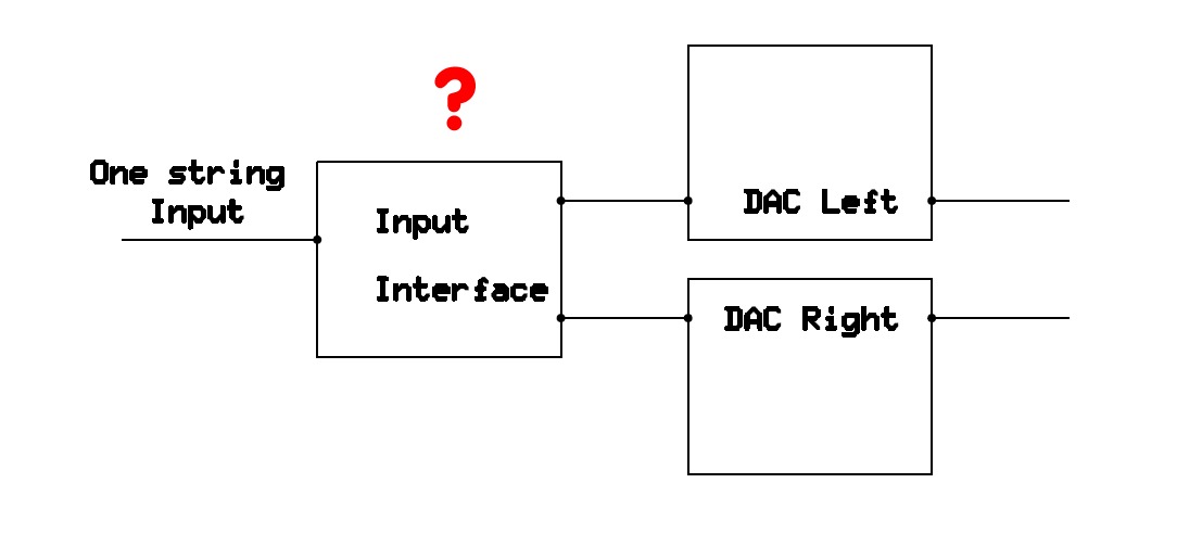

Der er en ting der slår mig, når vi taler om lydforskelle på DACS.
Uden jeg har sat mig detaljeret ind i signalbehandlingen forud og internt i en DAC dannes de to analoge kanaler ud fra en enstrenget digital
signalstrøm.
Jeg forestiller mig at den enstrengede digitale strøm opdeles inden signalerne konverteres i henholdsvis venstre og højre DAC chip.
Og er min tese korrekt vil opdelingen potentiel være ansvarlig for forskelle i gengivelsen og den rumligt præcise oplevelse deraf.
Er der hold i den antagelse? For et er hvad teorien fortæller, men hvad sker der i praksis?
en enstrenget digital signalstrøm.
Som illustration dette billede. Hvis altså jeg har forstået en DAC's grundlæggende konstruktion ......?
Konvertering OG TIMING af det enstrengede signal til to datastrømme til de to kanalers DAC chips må have betydning for gengivelsen?
Flemming
Indlæg: 1283
Sendt: 16 Maj 2024 kl. 00:44 | IP-adresse registreret
I den spdif data strøm er indlejret clock signalet som sætter den givne data mængde. Hvis vi antager at det er 16Bit/44k1 er der i signalet lidt under
23uS til rådighed pr. sample af 16Bit. Af gode grunde vil det ene signal (lad os sige venstre) være 1. sample (ca. 23uS) foran det andet (højre) når de
kommer efter hinanden.
Det løses simpelt ved i dit "Input Interface" læses venstre ind i registret, derefter højre. Ved udlæsning forsinkes venstre 1 sample (23uS). Derefter er
venstre/højre nu i sample fase dvs bit 1 i venstre står over for bit 1 i højre. Disse nu to strenge sendes ind i to identiske convertere i dac chippen.
Jeg ser ikke nogen tids "forvirring" her men som det før er nævnt er meget af hemmeligheden også hvorledes isolationen mellem digital og analog
domænet er lavet og især powersupplyen....
