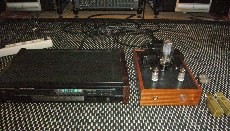

Og så skidt da....... legede lidt med noget fotobehandling. Sådan ser den ud nu:

Det blev alligevel til en hurtig, intermistisk opsætning i hovedanlægget
Men hva´ faen var nu det??
Efter nogen sekunder startede der en stille og rolig brummen som steg og steg i styrke............ I den ENE kanal.
Det ka´ s´gu da ikke passe.
Så for en sikkerheds skyld blev der byttet på de to medsendte 12AT7/ECC81....... Hvorved man også fandt ud af,
hvilke billige "lor*te"sokler kineserne har brugt. Hullerne til benene er alt for store i forhold i forhold til metalklemmerne,
så det er næsten 100% sikkert, at et eller flere ben "smutter" ved siden af klemmen og bli´r bøjet/bøjede.
Overvejer kraftigt at bytte de to 9-pin noval-sokler også til noget bedre.
Men men men..... Hvad skete der så??
Jo, brummet byttede til den anden kanal. Altså et defekt rør. Om det er fordi det har siddet i kanalen med den fejlmonterede
elektrolyt, skal jeg undlade at filosofere om.
Men som altid gik jeg ind og hentede 2 af mine favorit-småsignalrør = 6072A/12AY7.
Havde et par nye EH med guldben, så i med dem, og YES...... ingen brum.

Så blev den færdig, med reduceret gain, pakket og indleveret til forsendelse.
MIN subjektive vurdering er, at den faktisk spiller så godt, som den kan komme til uden en total
ombygning.
Kasper fortsætter sikkert tråden, når han har fået den sat til derhjemme.

til ecc81
Fandens også.... hififreak....... Det ku´ du s´gu godt ha skrevet noget før
Dem har jeg en r*ø*v*f*u*l*d liggende af.... men havde fuldstændig glemt dem.
Dem ville jeg s´gu gerne ha´ prøvet, inden jeg sendte den retur.......
Sorry...... Kasper !!

Spændende!
Chat-GPT siger følgende om ECC81, ECC82 og 12AY7
Transkonduktasn (mA/V):
ECC81 - 5,5
ECC82 - 2,2
12AY7 - 1,25
Og gain (μ):
ECC81: 60
ECC82: 17-20
12AY: 40
Hvordan de to tal sammenlagt udtrykker forstærkningsgrad, det kan jeg ikke lige regne ud.
