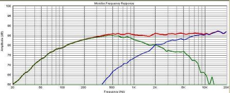

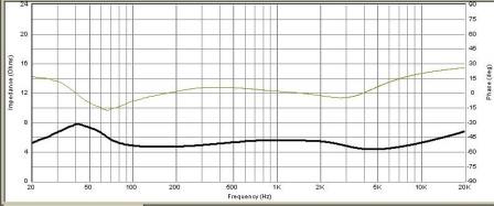

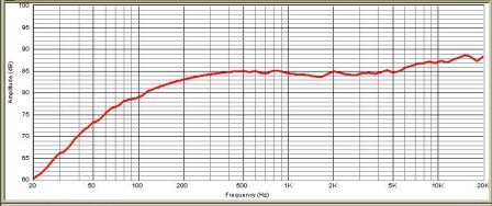

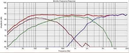

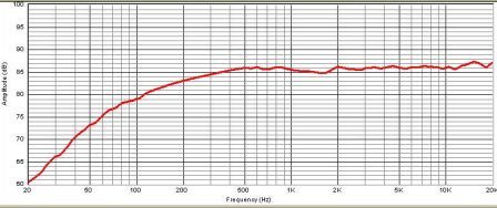

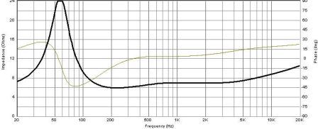

Målinger her vis er fra eksperimentel kabinetter til bas på kun 110 liter og uden akustiske ventiler.
Bassen rækker væsentligt dybere i de endlige 125 liter kabinetter med akustiske ventiler, og betragtelig dybere med let eq.
Her ligger f-3 ved 55 Hz. men nu ligger den ved 35 Hz. ( uden eq, med eq på 25 Hz.)
Impedansen overstiger ikke 6 ohm. fra 100 Hz. og op og under 100 Hz. ikke 8 ohm.
Fasen er også fin..
M.
syncroniq
Bruger siden: 10 Maj 2003
Indlæg: 1715
Sendt: 27 Marts 2006 kl. 16:14 | IP-adresse registreret
Hey,
Det ser super godt ud.
Tror du vil kunne komme af med det lille peak ved 2000Hz ved at dæmpe diskanten lidt, og hæve knæet lidt på diskanten (mindre kondensator somregel). Det kommer lidt an på filteret.
De målinger, er de simuleret på målinger, eller rå målinger ? Altså er alle enheder aktive på samme tid på én måling? Hvilke program bruger du ?
miju
Bruger siden: 31 Oktober 2003
Indlæg: 2652
Sendt: 27 Marts 2006 kl. 18:17 | IP-adresse registreret
Jeg har ik selv så meget check på målinger... aflevere højtalerne tl en jeg kender, så tager han sig af det..
Men jeg ved så meget at, først lavers nogle rå målinger på enhederne så en simulering på et delefilter udfra en ønsket delefrekvens/delefrekvenser mm. udfra resultetet laves et filter og så måles der igen, og når det er optimalt fungerende, så lyttes der.. og så begynder det lange seje træk med at få god lyd til at summere med optimale målinger, med mange små justeringer..
Det lille "bump" ved 2kHz. er på knap 1 db. og dårligt hørbart.. derfor til at leve med..
MEN! jeg forsøger dog at finde ud af hvordan jeg uden støre tiltag og ændringer kan glatte det ydderliger ud for en god ordens skyld!...  jeg vil tro at der skal en lille justering til på mid. enhedens parallel kondensator?? (tror ik at diskanten skal pilles ved.. )
Jeg foretager ikke selv målinger det har jeg en "ekspert" til...   jeg aflevere bare højtaleren og så får jeg resultaterne tilbage, og så kan jeg arbejde vidre udfra disse. osv.. (delefilteret er iøvrigt udviklet i samarbejde med Tont Gee, der skal have et stor tak for hjælpen)
mvh.
M.

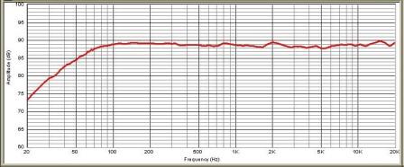

Takkevære de nye enheder har jeg omsider fået et FØRSTE! ordens filter til at fungere i mit system, med et tilfredsstillende resultat. (liniær frekvensgang)
En kondensator en modstand og en spole, foruden et LCR led.   SÅDAN!
Og ikke nok med DET! så lyder det rigtig godt!...
Liniær +/- 1 db. og en følsomhed på 86,5 db. ikke værst..
Den viste måling er 1W. 1m. (lyddødt rum)
Og der er målt 30 grader OFF AXIS
Delefrekvensen er relativ lav omkring 2,05 til 2,1 kHz. hvilket sikre optimal sprædning fra mid.
F-3 nede ved 125 Hz.
Her "køres" bassystemet  ind med kun en spole og en parallel kondensator ( 2 orden her for at summere med den akustiske afruldning ned af på mellemtonen 2 orden Linkwitz Riley) foruden et RC. kredsløb.)
Fine flanker, og kun en lille "knast" ved 5 kHz. der dog ikke er synlig på frq. og ej hellere hørbar.
Stadig har jeg det lille "bump" omkring 2 kHz. men det er enheden, og der intet at gøre ved det, da det ligger indenfor 1 db. falder det lligevel ind under tillerancen på +/- 1db. og gør sig heller ikke hørbart bemærket ( i hvertfall ikke på nogen negativ måde)
Her over ses frekvensgangen ON AXIS og INGEN toe in.
Som det ses stiger frekvensgangen opefter fra 5 kH. og op, ved vinkling af højtaleren så man lytter på 30 grader axen altså 15 grader toe in. (fra 45 grader = ingen vinkling / toe in, ) liniariseres frekvensgangen helt fra de 5 kHz og op over 20 kHz. (som ses på de tidligere målinger) dette under optiamale rum forhold.
Alt efter graden af "hårdhed" i / af lytterummet og højfrekvens absorptionen i dette, skal denne "toe in" / vinling tunes ind, jo hårdere rum jo mindre "toe in"/ vinkling og jo støre absorption af høj frekvens jo mere "toe in" / vinkling, for at opnå den viste liniære frekvensgang.
Det kan selvfølgelig også justeres efter smag & behag foruden rummet, den viste on axis kurve giver en meget analytisk og lidt lys gengivelse, så tuning kan laves efter den ønskede grad af dette, ønskes en lettere faldende kurve eks. B&K's idiel kurve eller mere? kan "toe in" reduceres ydderligere under de 15 grader, til mellem 5 og 10 grader.så man lytter mellem 35 og 40 grader off axis, hvilket stadig giver en ganske fin frekvensgang der holder sig inden for +/- 1 - 1,5 db. blot på minus siden, fra omkring 5 kHz. og op, dette giver en mere ørevenlig og mindre massiv / "monitor" præget gengivelse. (jeg selv fortrækker 10 grader "toe in" / vinkling altså at lytte på 35 grader axen.)
Impedansen er ganske liniær i hele filtrets reelle arbejdes område, og et stykke ud over ( 200 Hz. til 5 kHz.) og ligger mellem 6 og 6,8 ohm.
Fasen ser også fin ud.
Mangler lige at se på en korrektion af Fs. puklen og system resonansen også...
