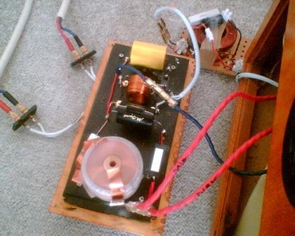

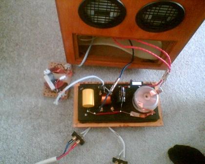

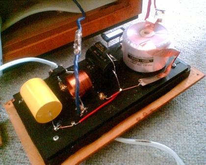

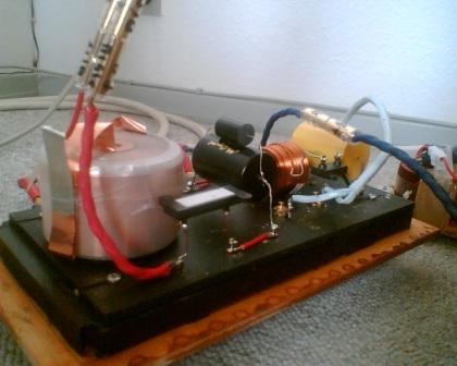

Her er billeder af delefiltrene (1 ordens udgaven) i forsøgs opstilling (der faktisk viste sig at blive en sucess.) som det fremgår af billederne anvendes luksus komponenter selv under eksperimentel stadiet.
Kun de bedste stumper her!...  Jantzen Cross Coil 12 AWG CFAC spole, Mundorf M-Cap Supreme Silver /Oil. bypassed af Mundorf M-Cap Supreme Silver / Gold. kondensatore, Vishay 50 W effektmodstande, Torobar Ringkærne (bas) spoler.
Selv i impedans korrektionen en Vishay 25W effekt modstande og en 1,5 mm. Luftspoler samt der ses her kvalitets Arcotronics MKP. kondensatore. (normalt vil der her bruges Jantzen Cross Cap, men nu havde jeg et par af disse "gule kæmper" liggende i rette værdi.)
Kun i bassens impedans korrektion anvendes alm. keramiske modstande (her en 50W. type) og Mundorf Elko 63V grovfolie 5% kondensatore.
Før nogen "hidser" sig op over de stik der er monteret på filtret, skal det siges at disse udelukkende anvendes under udvikling af filtrene for at hurtigt og nemt kunne skifte filter.
De er ikke befordrende for lyden (finere finesser i denne) så de udskiftes med nogle specielle forgyldte kobber skrue terminaler (der faktisk lyder bedre end en lodning da de næsten fungere som en crimping)
De kabel stumper der stikker ud under filtrene med påloddede terminal "øer" er også en midlertidig foranstaltning, det tillader at filtrene kan stå på gulvet hvilende på de håndtag der er bagpå pladen og hvor de rigtige "hjemmelavede" terminaler af ægte udgæødet og uddrejet kobber der er forgyldt sidder.
Kablerne man ser til intern kabelføring er "strippet" 2mm. Taralabs RSC. højtalerkabel, til bassen anvendes her Supra Ply 3,1
Som hardwiring på delefiltret anvendes solid core Taralabs Prisem ledere.
Alt er loddet med sølv.
Her under ses "mandehullet" til adgang til delefiltret, der dog sidder på pladen der dækker dette, ved siden af ses det passive bas filter der impedans liniarisere bas enheden fra 60 Hz. og opefter og ruller denne ind mellemtonen ved 125 Hz. (dette filter er normalt ikke i brug da jeg ynder at køre elektronisk / aktiv deling mellem bas og mid. men udvikles og på plads skal det dog være som en option også for de jeg laver lignende systemer til der ikke køre bi-amping mm. og det fungere ganske fornuftigt.)

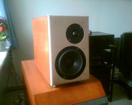

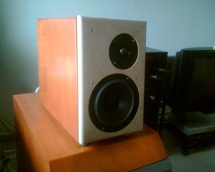

Og så lige de nye enheder monteret i midlertidig rå MDF baffl.
ScanSpeak D2905/9700 diskanter & Audiotechnology C-Quenze 18H52. mellemtoner.
En hurtig prøve montage, senere vil der komme en rigtig granit baffl til som tidligere vist med de andre før anvendte enheder........

Hej miju
Det ser ud som du har monteret dine modstande lidt specielt, er det på en køleplade? hvorfor?
Venlig hilsen
anholt
Til top Vis anholt's Profil Søg efter andre indlæg skrevet af anholt
miju
Bruger siden: 31 Oktober 2003
Indlæg: 2652
Sendt: 04 April 2006 kl. 15:37 | IP-adresse registreret
De anvendte modstande er Vishay 50W. induktionsfrie typer. de er lavet med monterings "øre" så de kan skrues fast i en lille alu. køleplade hvorved effekttollerancen og stabiliteten øges væentligt dette er dog ikke gjort på de viste filtre men er gjort i de færdig monterede filtre, her er der en lille alu. køle profil hvor modstandene er monteret på med køle pasta imellem.
Vishay modstandene er monteret i et sort plast hus med en keramisk køleplade/flade nederst.
Nogle vil måske mene at det er overkill?? men jeg mener faktisk at det er en smule hørbart ved høje lydtryk og effekter, modstanden bliver mere "usynlig" i lydbilledet.
I forvejen er disse effektmodstande nogle af de der holder til mest effekt og ligeledes nogle af de mest vellydende (ved at netop ikke at lyde af noget)
