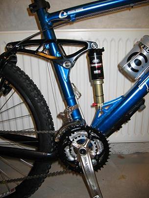

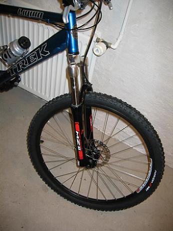

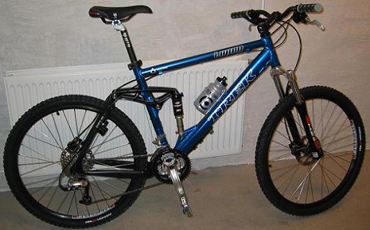

Tja.. dette har desværre ikke særlig meget med hifi at gøre, men lidt billeder er jo altid spændende.
Håber i kan li billederne af min nye MTB :) (Trek Liquid 55 stel)

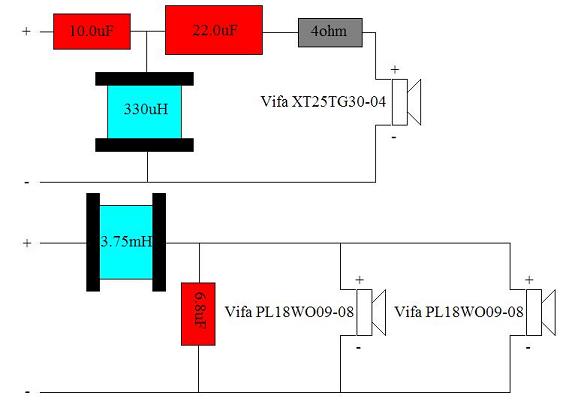

gichael3257 skrev:
Så er jeg ved at være færdig.
Igår aftes fik jeg trukket kabler i højttalerne (DIY RJ45 kabel)
Idag er delefilteret så blevet færdigt. (Hardwired)
Her er så mit midlertidige filter, indtil højttaleren skal måles.
Diskantfilteret ser ganske fornuftig ud - men basfilteret ser lidt underligt ud.
De to enheder sidder i parallel - så de udgør altså en belastning på 4 ohm.
Ud fra den betragtning ser spolen i serie med bassen alt for stor ud - og kondensatoren på tværs alt for lille.
Mit bud ville være 1 - 1,5 mH og 20 - 30 uF. specielt set i sammenhæng med den lave afskæring af diskanten.
Den lyd du har nu burde være: Lidt mørk og fjern, masser af bas og tydelig  overgang til diskanten.

Hej Nørd.
Massere af bas; det kan jeg genkende.
Tydelig overgang til diskanten, har jeg faktisk ikke lagt mærke til.
Jeg mangler stadig og få instillet bass reflex rørene, så det kan også godt have noget at gøre med bas gengivelsen.
Jeg prøver lige med en 1.5 og en 22uF, og hører hvad forskellen er.
Tak fordi du lige gad og kigge på det!

musicus
Indlæg: 2655
Sendt: 17 November 2005 kl. 11:54 | IP-adresse registreret
Masser af bas?  Kan skyldes for lidt mellemtone - formentlig faseproblemer fra fejl i filteret som Nørd nævner - min mellemtonespole er kun 0,4mH
Jeg vil anbefale impedansregulering af diskanten.
Paralelkomponenterne bør "dæmpes" med en modstand - har noget med Qet og gøre, og det giver faktisk en del justeringsmuligheder
4 ohm i serie med diskant er meget.
Du har formentlig dæmpet diskanten så meget at du får den ned i niveau med mellemtonen og derfor ikke hører overgansproblemet - og derved får du så en dominerende bas
musicus
Indlæg: 2655
Sendt: 17 November 2005 kl. 12:07 | IP-adresse registreret
rettelse:  paralelspoler "kortslutter" ved lave frekvenser og paralelkondensatorer ved høje ditto
Derfor sætter man en modstand i serie med disse - skal være nøje afstemt.
musicus
Indlæg: 2655
Sendt: 17 November 2005 kl. 12:23 | IP-adresse registreret
Paralelkomponenter ER egentlig kun en impedansregulering hvorved man bestemmer seriekomponentens funktion - uden en seriekomponent ville du ikke få nogen frekvensafrulning men kun en impedansregulering.
Det er omvendt med seriekomponenter - kondensatoren har stigende impedans nedad og spolen omvendt - det modvirker man så med en paralelkomponent og en modstand "dæmper" så denne virkning.
Håber ikke jeg har kludret i det eller skabt forvirring.        & nbsp;        mvh

Jeg har fået justeret bas reflex røret til (Det skulle være lidt længere), hvilket har betydet at bassen er blevet rigtig god. Den er slet ikke så dominerende som den plejer at være.
Jeg fik højttalerne målt, hos Mach (Martin)

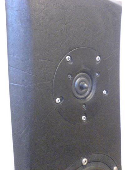

Nu er tiden kommet til at højttalerne og fronterne skal laves færdige.
Højttalerne skulle poleres mere op, men jeg har fået et tilbud om at få dem lakeret med en pianolak af en møbelsnedker for 400kr pr stk, så det har jeg takket ja til.
Fronterne bliver beklædt med læder, som jeg tror vil komme til at mache enhederne rigtig godt.
Samtidig er jeg begyndt at lave fødder til højttalerne, så jeg kan få delefilterne ind i kabinetterne. (de bliver monteret på fødderne)

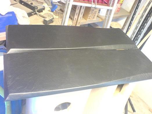

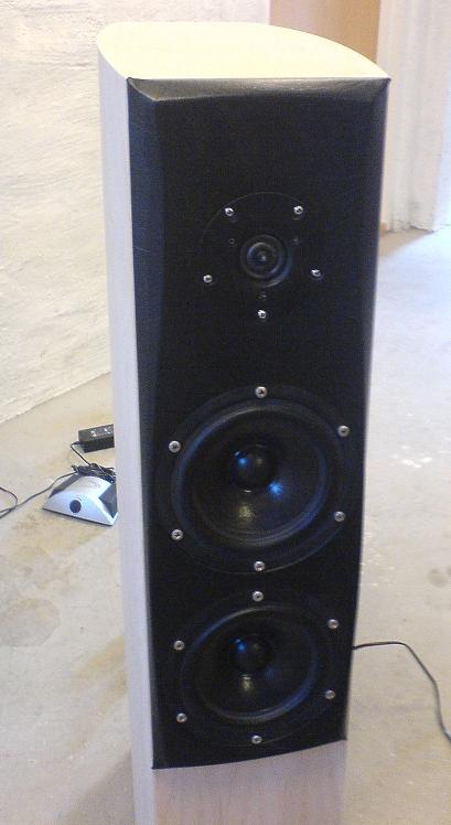

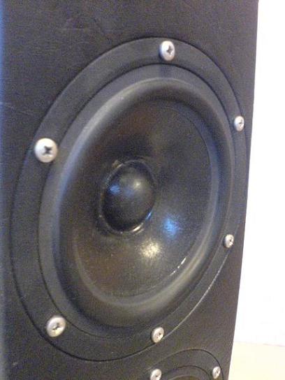

Nå, men i får da lige et billed af fronterne.

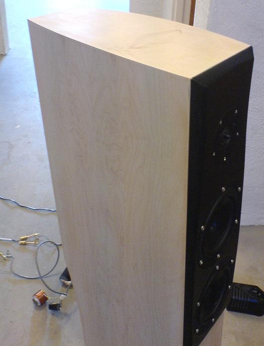

Så er der sket lidt efter en lang pause.!
Kabinetterne er blevet sæbebehandlet istedet for lakeret, for at bevare den lyse farve.
