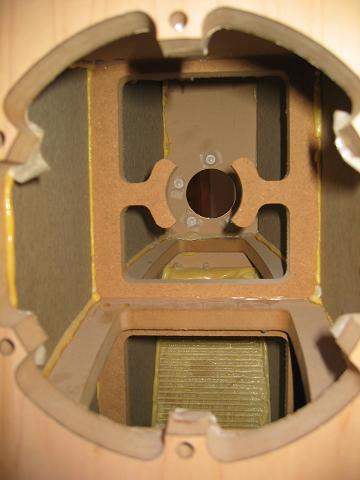

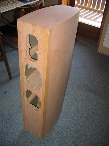

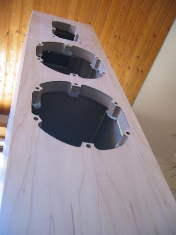

Så skal vi til den igen..

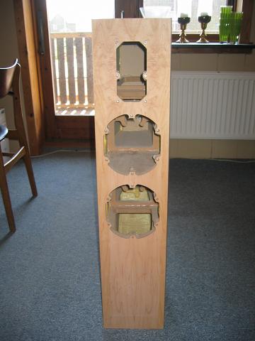

Kabinetterne blev ikke gode nok, så vi prøver igen med nye.
De skal afsted til auto lakering i morgen eftermiddag.
Se billeder længere nede.

Det ser dælme godt ud!
Hvilken larkering skal de have?

øv hvor er de lækre..

Rigtigt flot håndværk.

De ser dæleme flotte ud. Er du blevet lidt inspireret af Dali Euphonia MS4?
Glæder mig til at se mere.

Det ser lovende ud - Jeg formoder du vil give dem klar lak med den nydelige finer. Den sexede udskæring bagpå ser ud til at være inspireret af Dalis topmodeller. Desuden er der vist kommet endnu en basenhed i, ikke sandt?

Lakeringen bliver en matt lak som autolakøren skal gøre.
Jeg har overvejet en piano lak, men jeg må nok indrømme at de bliver for skindende, og man kommer nemt til at se fejl, risser og støv.
Det er en tro kopi af Dali Euphonia MS4. Nogen af delene er faktisk lavet hos Hornslet Møbelfabrik, som levere kabinetter til Dali.
Jeg prøver for tiden at finde et bånd eller diskant som kan vil egne sig til højttaleren.
Hvis det går helt galt, vil jeg genbruge de Vifa XT25 diskanter og Vifa PL18. Jeg har så planer om at sætte en PL18 mere i, og lave den aktiv med en Hypex forstærker og på den måde bassbooste og komme ned på et F3 på 30Hz.

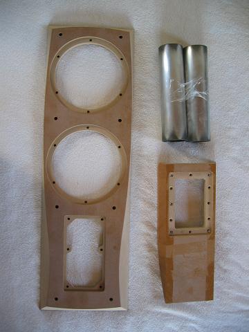

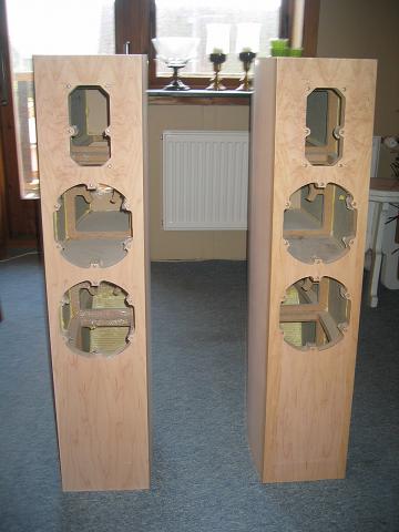

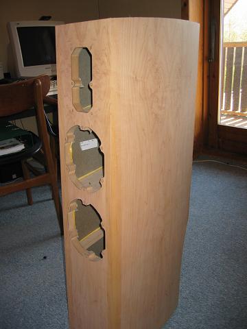

Så er der lidt flere billeder!
Jeg glæder mig stadig til at se dem når de er færdige hos autolakkøren.
Det var så det.
Jeg vender tilbage når jeg engang har fundet ud af hvilke enheder der skal i :)
Indtil videre er det bestemt at det skal være Vifa PL18 som mellemtone/bas enheder. Men diskanterne er ikke helt sikre endnu. (Syntes de bånd er lidt for dyre)

De er bare super flotte! Virkelig gennemført!

Mange tak.
Jeg kan lige sige at, det kan godt være at kanterne ser ud som om de har fået noget lak, eller noget, men det er pga. tapen som der har beskyttet kanterne.

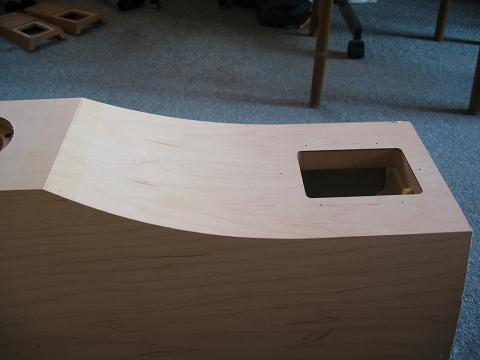

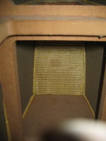

Det ved jeg desværre ikke. Jeg har ordnet noget EDB for en ven, og kabinetterne har så været betalingen. (Ekskl. samling, og finering)
En af mine tømmer venner har så stået for samligen. Fineren er blevet lavet professionelt af et møbelsnedker værksted.
Fineren er købt hos Aalborg Finer.

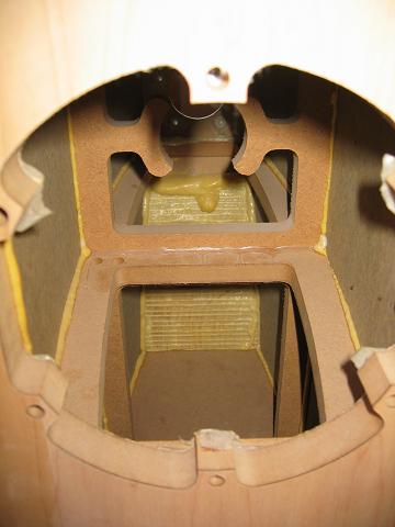

Der er brugt 2 komponent lim, til alt (også finering). Derefter er kabinettet bliver fuget indvendigt og der er blevet brugt PU lim til at sikre at det var tæt.

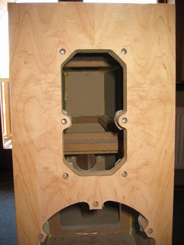

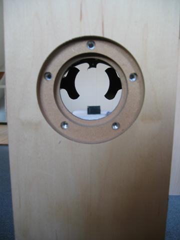

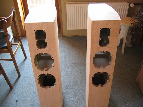

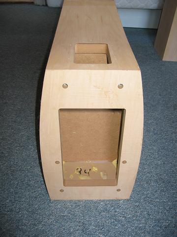

Så kom jeg lidt videre.
Jeg skulle lige prøve og se hvordan basenhederne sad deri, og fandt ud af at der manglede 2mm rundt i nedfræsningen....
Så jeg måtte igang med overfræseren, og fik udvidet nedfæsningen med de 2mm, så nu passer det hele som det skal.
Diskant enhederne bliver XT25, og derfor skal fronten modificeres lidt.
