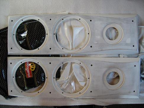

Jeg har fået grundet baffel fronterne, så de er klar til at blive malet sorte, og blive lakeret.

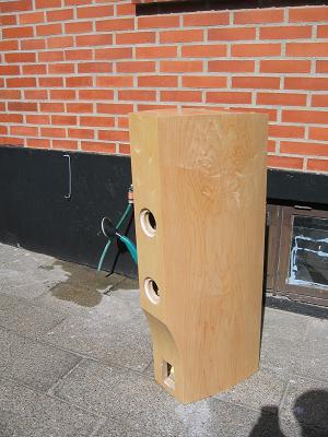

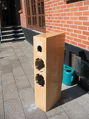

Jeg fik lige taget et billed af front bafflen, som nu er blevet grundet, og efterhånden er de ved at være klar til maleren.

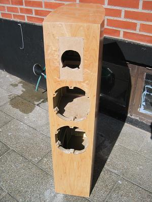

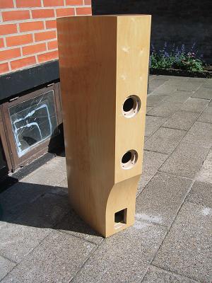

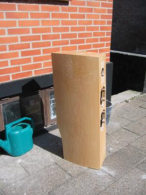

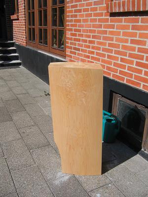

Her er lige lidt flere billeder, så kan i se hvordan kabinetterne er kommet til at se ud, efter lakering. (De mangler at blive poleret, så de skinder ikke nær så meget som de skal!)
Som i kan se, mangler front bafflen at blive lakeret. Det bliver med en matt lak.

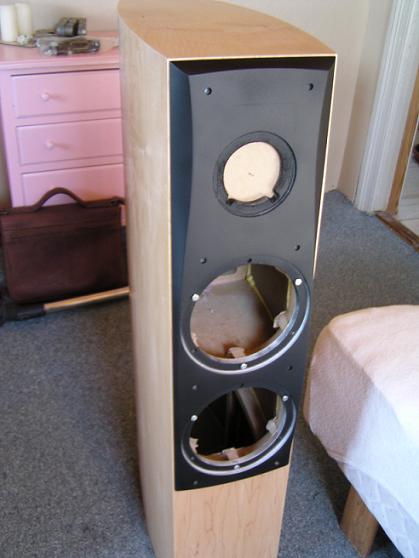

Den forbliver sort, men kommer til at skinde lidt med en matt silke lak

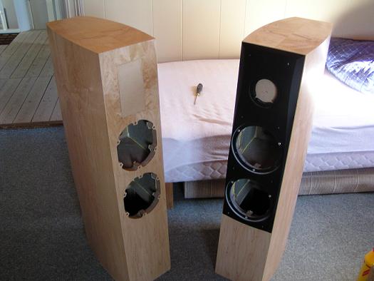

Så fik jeg lige taget lidt flere billeder, efter de er blevet poleret op, og nu er de rigtig fine!

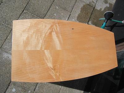

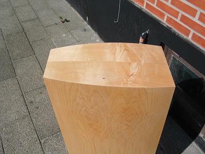

En anden detalje, er at fineren er spejlvendt midt på kabinettet, og begge kabinetter er lavet ud fra samme finer, så de er faktisk ens :)
