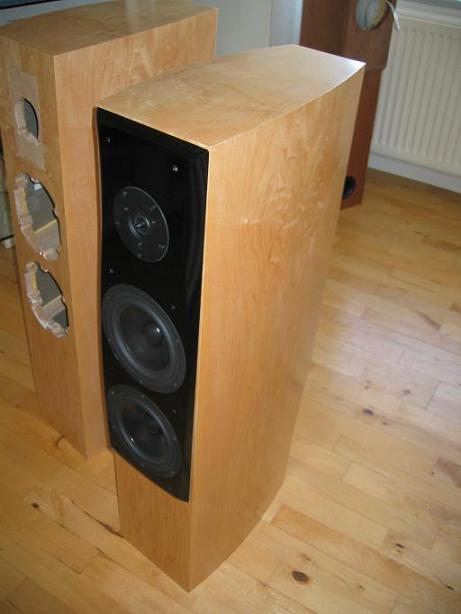

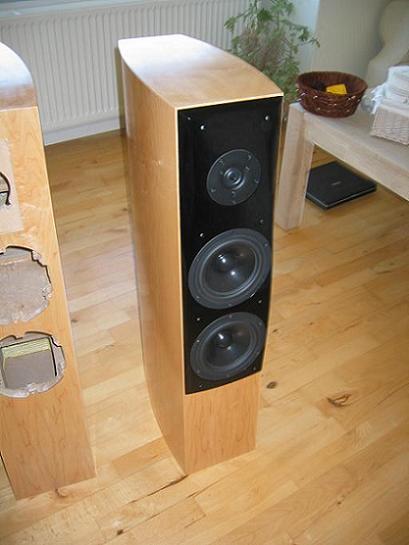

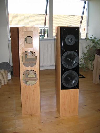

Så langt så godt.

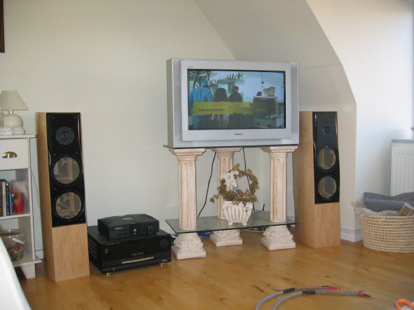

Jeg har fået fronterne tilbage fra autolakkøren, og jeg må sige at han må have været fuld eller sådan noget da han lavede dem! De er blevet rigtig dårligt malet. Jeg har valgt at bruge dem indtil vinter, hvor jeg så kan pille dem af og få dem malet igen. (Hos en anden)
Her har jeg lige prøvet at sætte nogen enheder i, så i kan se hvordan det ser ud.

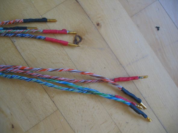

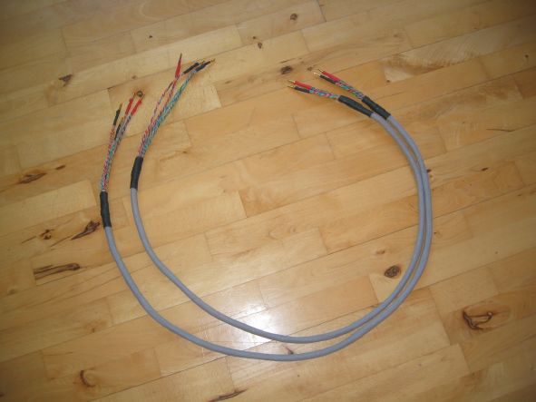

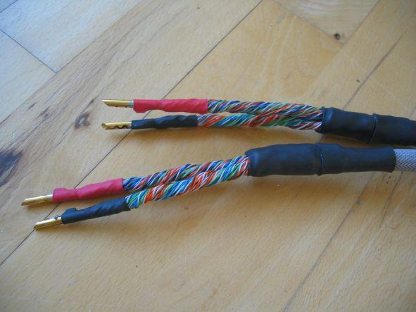

Her er de kabler jeg skal bruge til de nye højttalere. Lavet af CAT6 Netkabel.
Nærbilled af de bananstik der skal bag i forstærkeren.
Nærbilled af de 4 stik i den anden ende (Biwire)

Flotte højttalere.
Men jeg har faktisk en gang set et grimmere TV bord...
Harritz3257
Tidl. gichael3257
Bruger siden: 11 Juni 2003
Indlæg: 1595
Sendt: 13 Juli 2005 kl. 19:46 | IP-adresse registreret

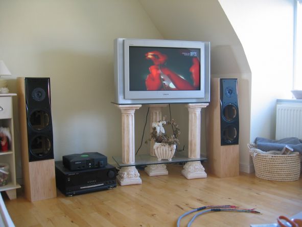

Syntes du mit TV bord er grimt?
Tv bordet var et "ønske" fra kæresten. Hvilket betød, at det var Tv bordet eller mine højttalere. Så måtte jeg jo give mig, så hun fik det ind, og jeg fik lov til at smide diverse hifi grej ind i stuen!

hvordan er malingen grim? Kan det ikke poleres væk? Hvis den har fået et godt lag, kan det sikkert poleres op.
mvh rasmus krag

Maleren har ikke spartlet ordnetligt, så der er en masse streger fra nogen fejl, som ikke er helt væk.
Men de bliver malet om på et tidspunkt.
