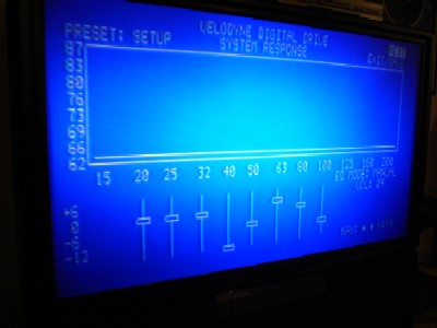

Hvis du skifter mellem preset 5 ( bruger ) og preset 6 ( uden EQ ) kan du se hvad "dimsen" gør for din frekvenskurve/gang.

Jeg har kørt et auto set up med de 25 sweeps, derefter har jeg her til aften indstillet den helt lave frekvens dvs. at jeg har 0 stillet 20, 25 og 32 HZ i stedet for at de var boostet.

Henrik, vi er nødt til at få kurven ind på skærmen først, ellers kan vi jo ikke se, hvad vi korrigerer på .

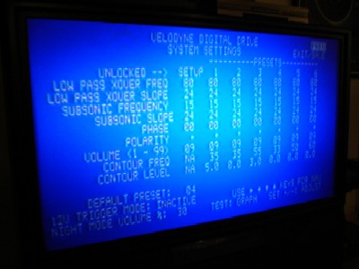

Efter hukommelsen ville jeg nok også  "skåne" ( gøre dem mere effektive - øge output muligheden) basenhederne lidt ved at hæve subsonic frekvensen fra de 15 hz til feks. 20 hz - jeg tvivler også på, at du vil kunne høre, at du "mangler" fra 15 - 20 hz ved musik ( der er sgu ikke meget/så og sige noget indspillet der nede ) og det er jo din primære fokus ikk !?
Fedt med nogle billeder - det ser ud som om der er/var et voldsomt peak ved 40 hz !?

Hej DJ
Jeg har lige sat den til 25 Hz da jeg er enig i at der ikke er meget der er indspillet dernede.
Der er preset 4 jeg har lavet min indstilling på.

Har du prøvet at eksperimentere med fasen? Så vidt jeg kan se, står den på 0? Da Jensen indstillede min DD'er, fandt han den indstilling af fasen, hvor kurven blev mest lige, og justerede derefter kurven ind med equalizeren så den blev så lige som muligt.

Den der trækker ned ved 40hz -12db den skal du have gjort noget ved , den æde
prøv at lege lidt med Polarity der er også meget at hente der .

Måske, det er mig, der er blind, men Henrik, der skal en kurve ind i billedet ( er der det ? kan ikke ses på billedet ) - måske er outputtet generelt sat for højt eller lavt ? det skal justeres ind til omkring 76- 80 db ( ca. midt i "skemaet" ).

Så skal jeg tage et billed mens den kører sweepsne da den stopper med billedet efter den har endt de 25 sweeps.
Jeg har kørt den på ca. 80 db.
