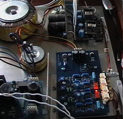

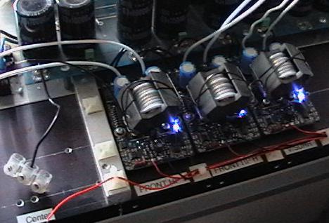

Jeg tog lige et par pics under indlodningen igen...
Jeg har endnu ikke stellet det hele. Jeg har stellet sub-delen af fronterne til deres netdel og kan derfor ikke stelle resten...jeg tror at de to netdele ikke må "se" hinanden gennem stelvejen. Der kom ihvertfald noget brum af dét.
Det nederste billede er LC's aktive filter i aktion.

Det er rigtig godt at se flere af dine billeder, da der nok ikke er helt vildt mange der har en så omfattende ZAP projekt som du har.
Stelning
Nåeh, ja, det er også rigtigt at de ikke må "se" hinanden synes jeg at kunne huske at LC har været inde på en overgang.
Køling
Måske kan du også prøve at lægge en tynd kobberplade ovenpå kølepladen for en bedre kølings skyld ?

Nej, en ny køleflange er helt nødvendig. Jeg har endnu ikke monteret alle modulerne og selv ved nær tomgang, så bliver flangen håndvarm. Så til alle der bygger zap...husk nok køling!
Er der nogen der har nogle gode/billige links, udover schuro og elfa? Har RS og Farnell ikke noget; jeg kan ikke finde det??
Jeg tror foriøvrigt at jeg piller steliningen af subdelen, så jeg kan stelle vp4 delen; den er vist mest hørbar, idet den jo trækker 7 moduler.
