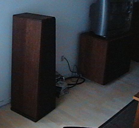

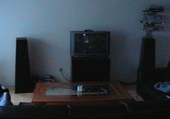

Hej.
Har siddet og lyttet til hhv. mine "nye" frontht og zappen. Holdamagle mand det spiller godt. Det er klart det bedste jeg har haft, når man lige ignorerer den snerren. Det er kun hørbart ved meget lavt niveau/uden signal. Lyder lidt som en dårligt indstillet fm-kanal.
Er der nogen der har prøvet de nye trafoer fra lc som kan jordes? andre forslag til trafoer der kan jordes?

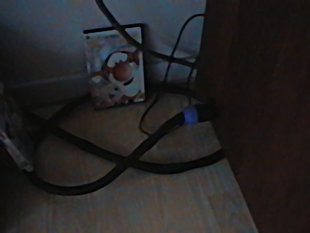

Smider lige et par lavopløselige fotos...
"Hvornår bliver de der store slanger fjernet igen?" Hvem (som ikke er ungkarl) har ikke hørt sådan et latterligt spørgsmål?
Det er triwiring med hhv. 2 x Oehlback reference til disk og mellem og ca 12 mm2 pr subkabel. Herefter overtrukket med nylonstrømper og med vold proppet ind i speakon 8 kanals...
mvh. Per.
