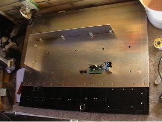

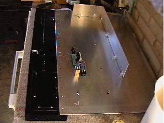

Sendt: 16 Juni 2005 kl. 08:52 | IP-adresse registreret
Hej.
Så er redesignet endelig begyndt...Et par pics for at illustrere:
Alt det sorte er ca. 10 kg heatsink; så må det vist være nok. Der bliver plads til at alle 9 moduler kan sidde på rækker dér. Jeg tror jeg vælger at sætte nogle alu-vægge op mellem de 4 trafoer der kommer på. Ialt 3000va, dvs. 2kva til vp4 og 2x500 til predatoren. Kan nogle foriøvrigt lige tyde dette billede mht. tilslutning af 2 trafoer på predator:
mvh. Per.

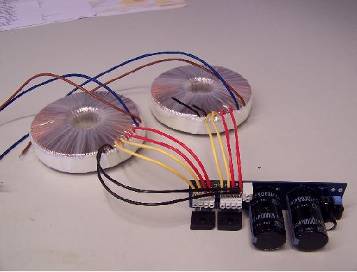

Nu kender jeg ikke de trafoer, men går ud fra at de to røde er en pol og de to gule en pol. Og så ser det såmænd rigtigt nok ud - Men jeg har ikke noget diagram over det Predator modul. Min kørte fint med én trafo, hvor jeg brugte de to miderste indgange på hver hvid "indgangsklods" (hvad de så end hedder).
Jeg droppede senere Predator netdelen, da den, jeg havde, viste sig at være defekt andetsteds efter tilslutning af 2x50V trafo.
Ellers er det utroligt nemt at lave sin egen strømforsyning (og billigt). Er ideen her at parallelkoble de to trafoer?
