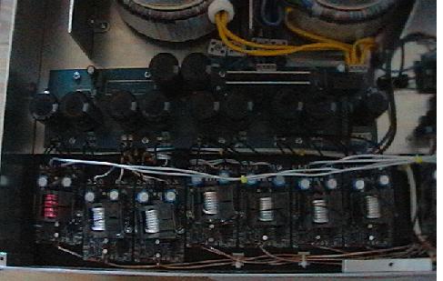

Hej.
Som jeg tyder Lars' svar på privat mail, så skal vindingerne parallelkobles. Det er de åbenbart på billedet. Jeg går så udfra at de 2 gule er kortsluttet via "de hvide stik".

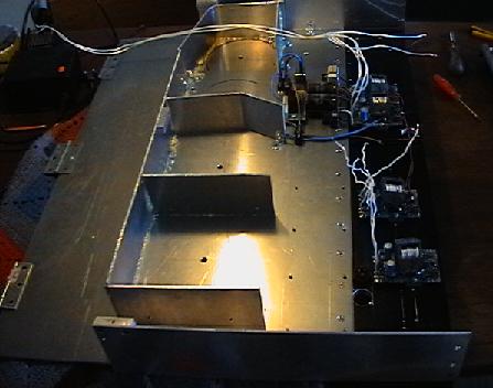

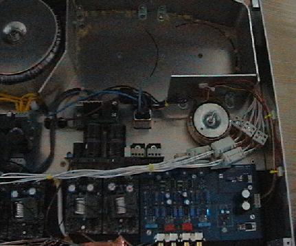

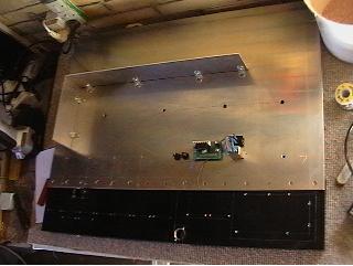

Så blev det flyttedag. Jeg er ved at flytte hele molevitten til et nyt kabinet.
lidt fotos:
Nu mangler jeg bare det sidste... Jeg starter den nok op først med centerkanal alene. Bare for at se om brummet er væk.
mvh. Per.

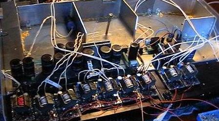

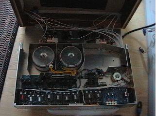

NÅ, nu er den samlet igen, men der er kommet en hel del brum. Dog kun på højpas-front kanalerne. Højpas og lavpas sidder på hver sin netdel, men stelvejene mødes jo på aktivfilteret. Jeg har prøvet at flytte indgangstel, som lc anbefaler at lægge til powergnd på netdelen. Det er lige meget hvilken netdel, som indgangsstel lægges til...? Jeg kan huske jeg havde lidt startproblemer ang. det samme sidste gang jeg samlede den...
Kan man nemt galvanisk adskille stelveje (lyttemæssigt forsvarligt)? Tydeligvis kan de 2 netdele "se" hinanden. Jeg startede center og bagcenter/sidesurr. kanaler op og der var næsten ikke noget brum. Først da front og aktiv filter kom på kom brummet...
Jeg har forsøgt at opfylde det nye ibrugtagningsvejledning fra LC fra starten af samlingen denne gang.
Har nogen derude en (helst) nem løsning?
På dette billede ses det tydeligt at de 2 moduler til højre (lavpas front) sidder ved siden af aktivfilter og modulet til venstre er det ene lavpas front. Jeg havde på daværende ikke sat de sidste 2 trafoer i til lavpas.
mvh. Per.
