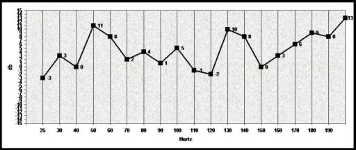

Så kom dagen hvor min kammerat kom forbi med en db-måler og en tonegenerator. Det er yderst interessant. Vi testede niveauet for frekvenser mellem 20-200 Hertz. Reslutatet var som ikke chokerende, men hvad der er chokerende er, at hvis jeg rykker min frem i sofaen (min lytteposition) så giver det ved nogle frekvenser en forskel på hele 10 db - vi taler om at rykke sig en ½ meter ca.
Vi lagde "niveauet" som 85 db ved 150 Hertz og arbejdede os så igennem skalaen. Et billede af frekvensgangen kan ses i her:

Hej Lars
Flot skema. Vi skulle lave et magen til da i var hos mig. Du må have dig et delfilter så linien justeres ind.
Hilsen Henrik
Sendt: 23 September 2005 kl. 10:46 | IP-adresse registreret
Ja, det var samme "øvelse" som hos dig Henrik. Rummet og placeringen af højttalerne ift. lyttepositionen gør en verden til forskel

Ja, og hvis du så har bare en lille smule asymmetri i opstillingen, så vil belastningen på de to kanaler være forskellig, da højttalerene bruger hinanden som slavebasser ved de dybe toner.
Man skal altså have en forstærker med god dæmpningsfaktor, der kan styre enhederne, hvis man vil minimere det problem.
Ved homecinema løser man problemet elegant ved kun at have én subwoofer i bunden, og placere den lige bag lyttepositionen (lige bag sofaen).
Dette er godt for frekvensgangen, og sikrer at ingen toner 'forsvinder' helt.
Til gengæld skal der kompenseres i tid og fase med hovedsignalet hvis man skal bruge den løsning til hifi også, og det er vist kun muligt i forstærkere der har rumkorrektion indbygget - f.eks. TacT.

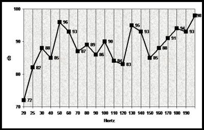

En anden version af skemaet over frekvensgangen...

Nu brugte vi jo 150 hz som udgangspunkt for de 85 db og der har lyttepositionen jo reelt et dyk, så hvis vi gik ind og lagde referencepunktet som 85 db ved 100 hz er din kurve rimelig jævn inden for +- 8 db i frekvensområdet 25 - 200 Hz.

For pokker ja - det kunne være sjovt at måle resten op til 20.000 Hertz en dag...

Min db måler er desværre kun præcis ( +/- 2 db ) op til ca. 10 Khz, så resten må du gætte dig til  - det er dog også noget nemmere at korrigerer ( absoberer / diffuserer )  de høje frekvenser, bassen er den svære.
