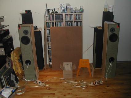

Her er et par billeder mere af ProAc-klonerne.
Efter at have haft dem et halvt års tid har de efterhånden fundet deres rette plads.

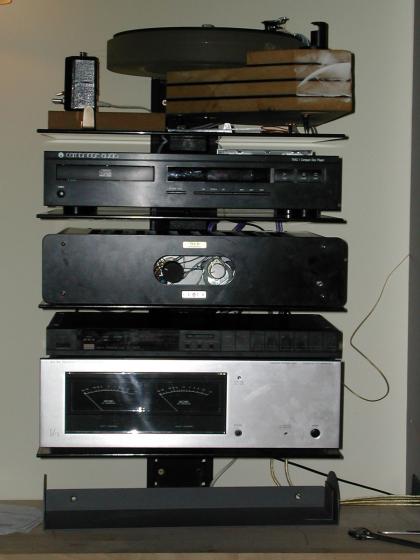

I øvrigt har Luxman amp'en har været en tur hos doktoren. Dens effektdel driver klonerne. En Croft Vitale styrer input og volumen. NAD'en er sendt på pension.
Jeg er stadig glad. Alt kan blive bedre, men dette setup er det bedste jeg endnu har haft.

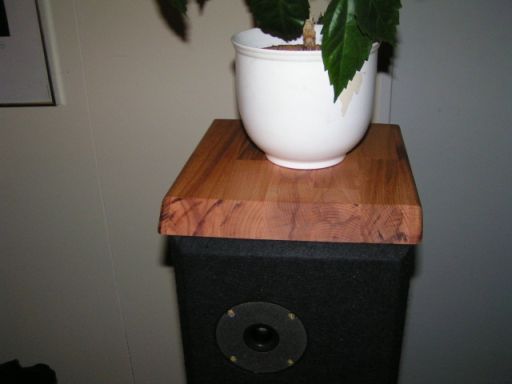

Hej vilmann
Er det et tweak med den plante på toppen at din højttaler

Alex E Nielsen skrev:
Hej vilmann
Nææ..   jeg kan bare godt lige Hibiscus-planter.
Vil de have en aflægger?
/vilmann

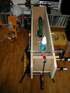

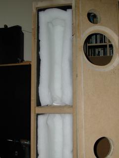

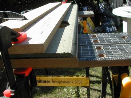

OK.
Skruetvinger er en nødvendighed
Nu begynder det at ligne noget

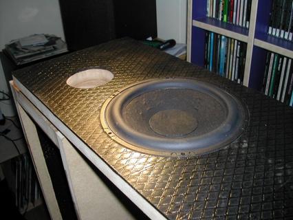

Baflen er en sandwichkonstruktion

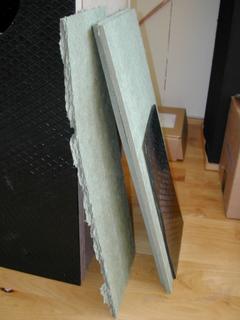

Dæmpegummi på baflen
Næste lag på baflen: Dæmpe materiale fra gulvmanden.
Egentlig ville jeg have haft kork, men det viste sig at være urimeligt dyrt.
Det her grønne stads bruges til at lægge under gulve for at dæmpe skridt og fodtramp. Jeg mener det dæmper 20 db.
Derudover er prisen overkommelig: 39 kr./m2

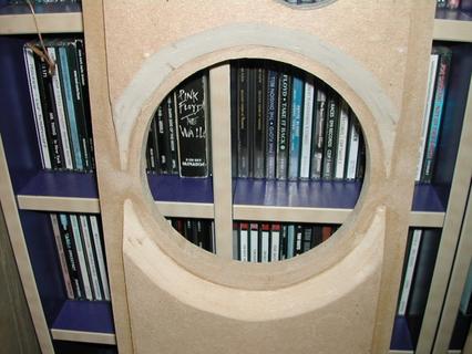

Affasning af kanterne klares nemt med en præcis rundsav.
Poserne i baggrunden er rester fra klon-produktionen.
Indvendig affasning udført med overfræser og sandpapir.

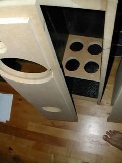

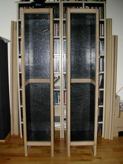

Så er kassen klar til samling......
.... men vi skal lige høre om der er lyd i.
Derefter kan der limes
Ufatteligt at Elvira ikke brokkede sig mere end hun gjorde..... Stuen så sådan ud i to uger.

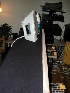

Filt påsættes med et tyndt lag PVA-lim og et strygejern på laveste blus

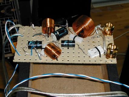

Delefilter monteres i bunden
Og så et par billeder der også kan ses længere oppe:
Top- og bundplade er massivt bøg behandlet med bivoks fra Silvan.
Der skal stof hele vejen rundt når jeg kommer til det.
Lige nu står de på de her gummidupper fra en Cisco router. Jeg havde egentlig ventet en noget sloppy basgengivelse men indtil videre har jeg ikke haft det store behov for at ændre på afkoblingen.
Det kan være det kommer en dag.

En virkelig god idé med filten på forsiden og filter under "bunden". Diffraktion må være en by i rusland.

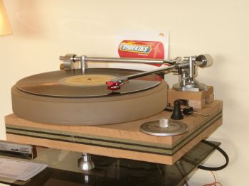

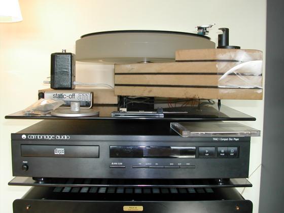

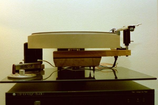

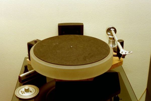

Pladespillerens motor er nu udskilt fra plinten:
Den modificerede Rega-arm bruger jeg ikke lige nu. Det er lidt for indviklet at have to arme til daglig.
Jeg har efterhånden leget så meget med pladespilleren at jeg ved hvordan den skal laves rigtigt. Det bliver en gang i løbet af foråret.....
Micromega'en er (og ikke mindst dens tossede ide om hvordan og hvornår CD'ere skal afspilles) er forvist til hjemmekontoret. Indtil jeg finder ud af hvad der skal erstatte den spiller jeg på en Cambridge TRAC1. Den lyder slet ikke så tosset som jeg troede den ville - og egentlig ikke så langt fra Micromega'en.
Men jeg skal nok have fat i noget helt andet til at spille CD'ere på. De lyder begge fint, men i forhold til pladespilleren mangler de begge noget dynamik. Måske Parasound - måske Exposure.... måske noget andet.

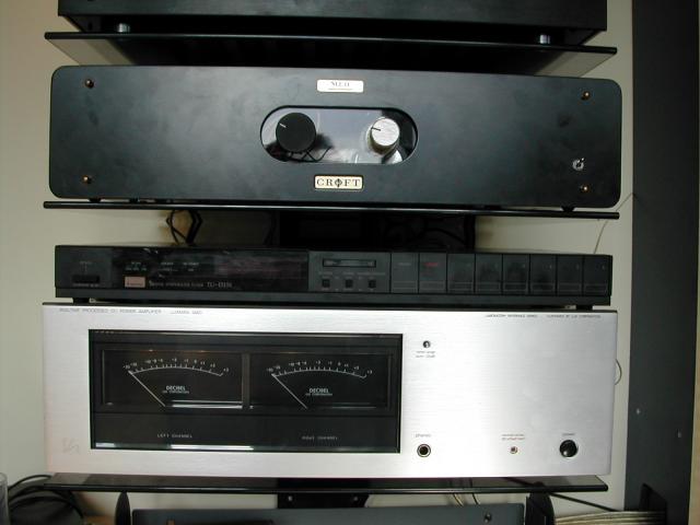

Og så fik jeg fat i en Luxman 5M21 effektforstærker. Den går fint med min Croft Vitale forforstærker. I midten et Sansui apparatur til morgentrafikmeldingerne:
Lux'en kunne nok vinde noget ved lidt justering. Den er jo en ældre herre.
Totalbillede med håbløst blitzlys:

Jeg blev lidt træt af at se på den noget bombastiske plint på pladespilleren. Og med lidt inspiration rundt omkring fra kom jeg frem til en lidt lettere udgave:
Rega-armen ligger på hylden lige nu. Men plinten er forberedt, hvis jeg skulle få lyst til at skifte.

Nu har det så stået længe nok!
Der måtte ske noget med pladespilleren.
Som Schelde antyder, bør der være forskel på den første den anden plint.
Det er der også, men jeg skal spille ret højt, før jeg hører det. Det giver sig udtryk i en lidt rumklangsagtig fornemmelse. Det er ikke voldsomt, og jeg ville sagtens kunne leve med det. Det er ikke noget jeg lægger mærke til til daglig.
Men nu er det jo en ganske god terapi i en travl hverdag at gå og nusse med HIFI.

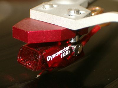

Jeg anskaffede en Dynavector 10x5 for nylig.
Den er ikke tosset. Faktisk er den rigtig god.
Lige da jeg fik den, var jeg godt nok noget skuffet. Jeg havde ikke forestillet mig at den ville være så slem før tilspilning. Men 50 timer efter skete der noget.
Det bedste jeg har at sammenligne med er min Tekni-Fi K1.
10x5'eren er lidt mere detaljeret. Lidt mere HIFI-agtig. Jeg kan godt lide den, men jeg ville ikke have problemer med at "nøjes" med K1.

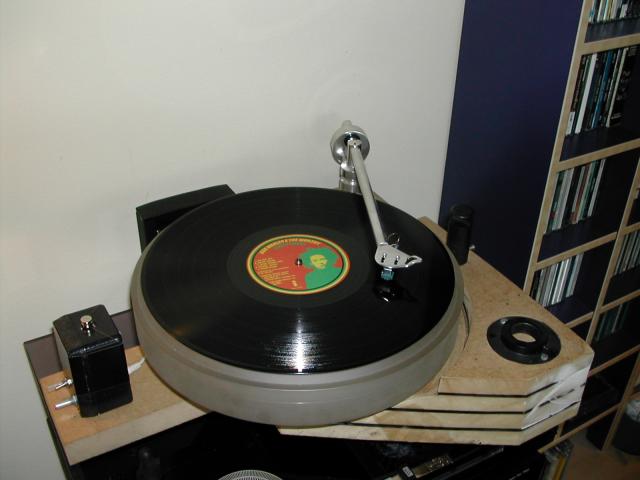

Og så faldt jeg over en tonearm: Micro Seiki MA 505 mk. III.
Den passede ikke i plint version 2, så jeg er igang med at finde på en ny.
Det er heldigvis ret billigt at bygge sådan en plint. Det tager bare lidt tid. Den ender nok med at ligne dette:
Den spiller, men der skal nok være plads til en arm mere. U3 armen bagest står bare på plinten. Den er ikke monteret.
Og basen til Micro armen skal selvfølgelig være pænere.
Det med klodserne har jeg tyvstjålet fra Highend Sound's websider.
Efter et par timer er indtrykket af den nye plint med Micro-armen og 10x5'eren ganske godt. Jeg skal ha' leget lidt mere med VTA generel justering.
Men om det slår U3/K1 arm/PU kombinationen er nok tvivlsomt.

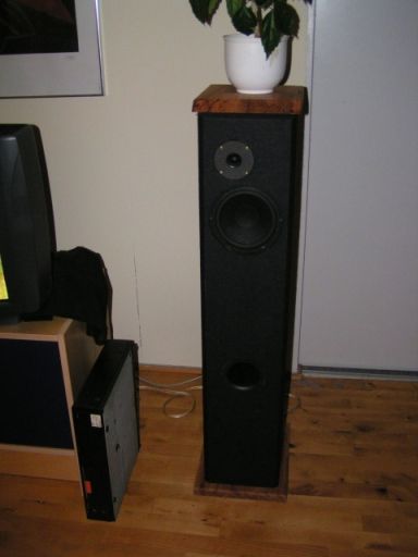

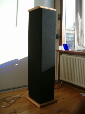

Og så er det gået op for mig at der mangler billeder af Proac-klonen med stof på.
Værsgo':

virkeligt lækkert,  især nu der er kommet stof på.
hæver planterne på toppen waf'en?

Planter og statuer på toppen af en smal gulvstående højttaler er et udemærket tweak, de hæver højttalernes vægt med 2-5 kilo og alt har ret, men planter skal helst være i rødlerspotter og glasserede underskåle, de kan nemlig indeholde meget vand og så vejer planten endnu mere. Der skal selvfølgelig være vægt på begge højttalere!!! Husk at lægge en kork-bordskåner under for ikke at lave kondensmærker på de meget fine højttalere!!!
Planterne står på højttalerne dels fordi det er pænt, men også fordi vi er løbet tør for plads i vindueskarmene.
Jeg er lidt pjattet med hibiscus, og de vokser som om de fik penge for det.
Vand på højttalerne er ikke et problem. Træet er voksbehandlet, så skulle der kommme lidt vand på preller det bare af.
