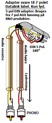

RR77 her mit svar. JA. Du kan bruge denne adapter mellem b&o's produkter med AUX in/out bøsning, sålænge der IKKE er behov for datalink. Men du kan ikke styre volumen på de liniesignaler du sender til ICEpower stereo trinet, så en forforstærker bliver nødvendig.

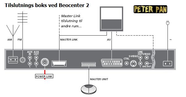

Og tillykke med dit nye B&O system. Her en tegning du kan følge ved tilslutningen
af div. højttaler. Jeg vil håbe at du har fået de PowerLink kabler til højttalerne,
og det MarsterLink kabel mellem Beosound 2 og dit tv med i købet.

Tak for den fine tegning. Det kan man da forstå.

Ja nu har jeg fulgt den tegning som Peter pan har lavet. Det er fint.
Der er lige et par ting mere. Du siger noget om et masterlink kabel? Det er fulgte med var et scart stik samt et kabel som skal ind i beocenter 2  enheden. Dette kabel har jeg sat ind i stik boksen der hører til. I samme stik boks har jeg så ført scart stik til Beovision 3. Hvor skal jeg sætte det kabel som I taler om, imellem anlæg og tv? Selve antennestikket har jeg sat i stik boksen, (fm) men skal den ikke også over i tvét, eller hvad gør jeg der. Jeg vil jo gerne kunne høre morgenhyrderne på beocenter 2 radio. Men der skal vel også et antenne signal til tvét.
Det var vist mange spørgsmål, men jeg har ikke prøvet at sætte sådan noget op før. ¨Håber i kan hjælpe igen.
Tina

Jeg kan jo ikke vide at du mangler vejlednings guides, Skriv din email, og hvad for guides du mangler, under PRIVAT så sender jeg det jeg har. Her svar på de næste spørgsmål. TV antende skal i TV og radio i boksen. Scard kabel fra boksen til TV giver billede fra DVD afspilning. Hvis digital ind forefindes på dit tv, er det at foretrække frem for scard stik.

Jeg tror jeg er ved at have den. Det er bare det kabel som hedder masterlink. jeg har kun det som går fra masterlink porten (på tegningen) og op i mit beocenter 2. Hvor skal det andet sidde. Det du nævner fra fjernsyn til anlæg. skal jeg have sådan en kabel deler eller hvad? Der hvor jeg har powerlink i stikboksen.....den skal jeg vel ikke bruge, nu hvor alle stik er sat til tv´et?

Master unit, er det du har monteret, Se på tegningen, der står også MasterLink mod TV.

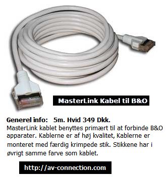

MasterLink kablet er det der gør at du kan styre det hele på Beo4 fjernbetjeningen. Det sender også lyden videre mellem b&o produkterne. PowerLink kabel kan købes samme sted som Master Link kablet vist oven over, men også i b&o's butikker som er der lidt dyrere. Hvis du kan lodde kan du ved at trykke på link DIN KABLER her under, finde de tegninger du skal lodde PowerLink kabler efter, og hvor løsdele kan købes.

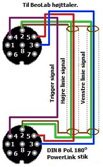

Hvis du kender en som kan lodde kablerne for dig, skal du bruge de her stik.
01-063: DIN 8-polet han stik til 5 mm. kabel (B&O Powerlink).
Og sådan monteres de forbindelser du har brug for.
 http://www.beotech.co.uk/wiring2.htm
Forbindelse i  8 polet Powerlink højttaler stik (standart).
     Set fra loddesiden.
