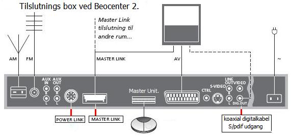

Hej Pan.
Har simpelthen lige købt et beovision 6-26 lcd til at erstatte min beovision 3.
2 spørgsmål i den forbindelse. Den jeg har købt er uden surround modul. Har fået af vide at man kan købe denne til 3195. Kan man selv montere denne, eller skal der en service tekniker til dette?
for at overføre dts/surround signalet, så skal jeg forbinde "dig.out" fra mit beocenter 2, til "input 1" på mit fjernsyn. Jeg har ikke den fjerneste ide om hvad det er for et kabel. Det ser ud til kun at have et ben??? Hvis du ved hvad det er, vil jeg blive glad for at vide dette, samt hvor jeg køber det.
Tak for din evige hjælp her på tråden....
boen
Til top Vis Boen's Profil Søg efter andre indlæg skrevet af Boen
Sendt: 11 Marts 2006 kl. 01:52 | IP-adresse registreret
Hej Boen.
"2 spørgsmål i den forbindelse. Den jeg har købt er uden surround modul. Har fået af vide at man kan købe denne til 3195. Kan man selv montere denne, eller skal der en service tekniker til dette? "
Det har andre også fortalt mig at man selv kan klare.
____________________________________________________________ _
"for at overføre dts/surround signalet, så skal jeg forbinde "dig.out" fra mit beocenter 2, til "input 1" på mit fjernsyn. Jeg har ikke den fjerneste ide om hvad det er for et kabel. Det ser ud til kun at have et ben??? Hvis du ved hvad det er, vil jeg blive glad for at vide dette, samt hvor jeg køber det."
Her et billede af S/pdif  kabel.
Se pris og længder 1 til 20 meter på koaxial digital kablet her.
http://www.sandberg.dk/worldwide/
Beocenter 2, skal også forbindes med et MasterLink kabel.

Sendt: 11 Marts 2006 kl. 08:04 | IP-adresse registreret
Peter.
Du har helt ret igen. Jeg har ringet til expert radio og tv. De siger det samme, så det må være sådan et jeg køber. Mht. installeringen af surround modulet, så siger de at det kun kan monteres af en bo tekniker. Det skal de vel sige...haha.
Tak igen
