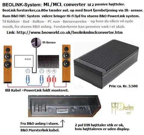

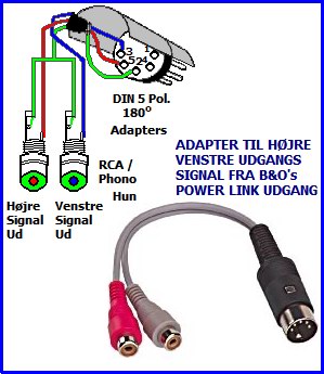

Så går vi over til hvordan du tilslutter den/de forstærker du vælger. Her en billig adapter, vælg så en
PowerLink bøsning på Ouverture, og brug dette kabel :
http://www.av-connection.com/?HierachyID=636
Du styre med Beo4, BeoSound Ouverture. I RCA bøsningerne sætter så et almindeligt phono han til
han kabel som du tilslutter pre-out =(volume reguleret) indgangs bøsningerne på forstærkeren.

Hvis du nøjes med et kabel der omsætter DIN til phono, kræver det dog at din forstærker altid står tændt.
Det betyder at det giver et blop i højtalerne hver gang du går forbi anlægget og lågerne kører til side.
Løsningen er at lave et lille kredsløb, der tænder og slukker forstærkeren styret af det ben i DIN-stikket,
der er der til selv samme formål. Det er sådan et par B&O højtalere med indbygget forstæreker fungerer.
Man kan evt benytte en "TV-strømsparreskinne", som tænder og slukker forstærkeren når anlægget tænder.
MEN!! Det vil bare betyde at den tænder og slukker hver gang man går forbi anlægget.
Når man styrer det fra ON/OFF ben et i DIN stikket, slipper man for dette.

Her lige ennu en mulighed, og så behøver du ikke at tage stilling til alt det andet.
Kan købes med og uden IR-sensor.

Hvis jeg køber en mcl/ml kræver det så nogen form for omformer eller andet når jeg skal slutte højtalere til de 2 pin stik? Eller er det en dum form for stik b&o bruger?
Til top Vis techtrino's Profil Søg efter andre indlæg skrevet af techtrino
Sendt: 07 Juli 2006 kl. 12:10 | IP-adresse registreret
Hej  techtrino.
Du har kun brug for 2 stk to polede DIN højttaler stik.
Dem kan du købe i din lokale b&o butik.
Her kan du se hvordan de forbindes.
De kan også bestilles på dette link.

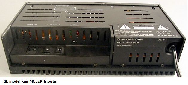

Jeg har fundet en brugt mcl 2P, men  desværre er det i Uk og derfor en 240v - 50 Hz model, desuden siger ham jeg vil købe den hos at jeg også skal ha et X-tra Speaker Kit for at styre det hele
Men virker den ikke også i DK selvom det er en 240v model, og hvad helvede mener han med det Kit.
 - ebay....
BeoFan
Bruger siden: 20 Juli 2004
Indlæg: 405
Sendt: 13 Juli 2006 kl. 20:36 | IP-adresse registreret
Prøv at måle din spænding i stikkontakten...
Hos mig ligger spændingen på 242 volt og her kører alt mit B&O upåklageligt.
 I gamle dage var spændingen 220 Volt +/-, men er idag  officielt 230 volt  +/- 5%
 Så længe, at MCLer er beregnet til  50 Hz vekselstrøm som vi også bruger i Danmark, ville jeg ikke mene, at du skulle få problemer af nogen art,
Det værste jeg i teorien jeg kan forstille mig, er en minimal begrænsning i udgangseffekten...

techtrino
ML/MCL converter
Det er faktisk en rigtig god forstærker, som ikke kræver meget plads. Den lyder mindst lige så godt, som en alm. forstærker i samme prisklasse. Den fåes med og uden IR-øje, så man kan styre lyden i andre rum. F.eks. kan man tilslutte 2 alm. højtalere i soveværelset,  til et anlæg i stuen. Fra soveværelset kan man så styre lydkilden i stuen. 3.395 Dkk .Bestemt pengene værd.
Det ser ikke ud som om der kan ændres på Volt, men 240 Volt 50 Hz er ok.
På den oversigts tegning jeg sendte tidligere på denne side, ser du den nyeste model IR-sensor og X-tra speker kit. Jeg har forstået det sådan at man selv vælger om det skal være med, eller ikke. Når ML 2P er i samme rum, og tilslutet med MasterLink kabel, og option er korrekt opsat, mener jeg ikke man behøver det kit.
Du skal kun købe den nye model med både ML-MCL-Converter-Inputs og Powerlink.
Her under der du den gamle model.
