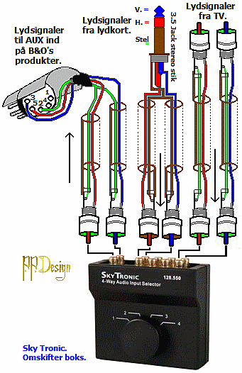

Hej bang44
Her mit foreslag, med Beocenter 2300 som master i et setup med Beolab 2 og Beolab højttaler som front + adapter tilslutning via AUX in, fra Ikke B&O fladskærmen. Du vil så med 2 ens adapter, og enten via en omskifter eller stik ombytning også kunne hente lyden fra et PC lydkort. Hvis du aktivere DIN kabler her under, vil du se hvor du kan købe det du skal bruge. Du vil også kunne finde adapter med DIN ---> mini Jack og mini Jack ---> DIN til AUX out. Du vil også ved at aktivere det første link når du kommer ind, kunne finde opsætnings billeder til brug for surround set-up via ikke b&o surround forstærker med pre-out.

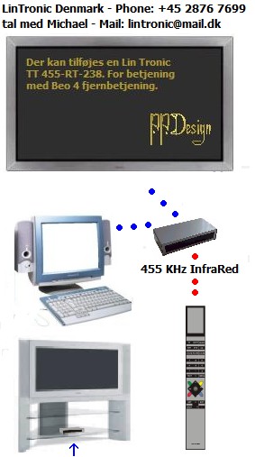

Hej Peter
Mange tak for dit forslag. Skal lige studere det nærmere. Rigtig god ide med at koble beocenteret til pc'er.
Det der med den der Lin Tronic for betjening med Beo4, hvordan fungere det (hvad er det ?) og hvor kan man købe den. ?

Sendt: 25 November 2006 kl. 16:46 | IP-adresse registreret
_______________________________________
Find alt om produktet her:
 http://www.lintronic.dk/
Eller ring og spørg, det er jo et Dansk produkt.
Se også indlæg 2 og 7. om en kunde der blev meget tilfreds.

Sendt: 25 November 2006 kl. 18:25 | IP-adresse registreret
Bang44, bruger du omskifter, er 1 DIN adapter nok.
