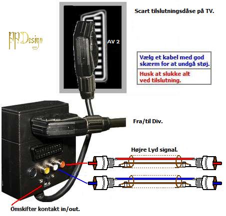

Sendt: 10 December 2006 kl. 08:00 | IP-adresse registreret
Hej mhw357, og velkommen til hifi4all.
Hvis du vil bruge AV scart indgang , så brug AV - V.Tape 2 som lydindgang, og husk at fortælle dit TV i opsætning, at du har tilsluttet et scart stik på AV - V.Tape 2. Som du ser på vedlagte billede, kan du bruge en scart-adapter med lyd ud/ind stikdåse, på den lille omskifter vælger du så om du vil have lyd in eller out. Du trykker så først AV og så 2 på Beo4.
Hent BeoVision MX 4000-6000-7000 Danish. Manual i pdf file her.
_______________________________
Vil du bruge Audio AUX in/out, vælger du AUX på Beo4. På de 2 tegninger kan du på pilen se lydretningen. Så længe der ikke skal overføres data, men kun lyd er det OK med et 5 pol DIN stik til audio AUX stikdåsen.
Bruger du omskifter box, er en 5 pol DIN adapter nok til AUX in på dit TV.
http://www.skytronic.dk/product/product.php?s=128.550
___________________________________
Du finder mange flere tegninger her. og her DIN kabler

Jeg prøvde å koble PCen min til TVen gjennom SCART kontakten, men når jeg trykker AV og så V.Tape 2 på Beo4 starter TVen bare opp på vanlig måte.
Så koblet jeg den til Audio AUX Link - og det ble fortsatt ikke lyd, men så koblet jeg minijack kabelen til "Line in" på min PC. Da ble det lyd fra PCen.
Så det virker som om mitt DIN adapter er fra DIN til phono. Altså lyd UT fra TV. Noe jeg synes er rart fordi jeg har brukt den til å koble mp3-spiller til mitt Beocenter 7000 tidligere, altså lyd INN.
Noen formeninger om hvorfor dette?
Må jeg kjøpe meg et nytt DIN til phono adapter?
Til top Vis mhw357's Profil Søg efter andre indlæg skrevet af mhw357
Sendt: 10 December 2006 kl. 15:59 | IP-adresse registreret
mhw357 skrev:
Jeg prøvde å koble PCen min til TVen gjennom SCART kontakten, men når jeg trykker AV og så V.Tape 2 på Beo4 starter TVen bare opp på vanlig måte. Har du været inde i menuen og sat dit TV op til AV 2, Hvis ikke, så læs manualen som jeg sendte med.
Så det virker som om mitt DIN adapter er fra DIN til phono. Altså lyd UT fra TV. Hvis du kan komme til at se hvordan de adapter du har er loddet, finder du svaret. Sammenlin med tegningerne.
Må jeg kjøpe meg et nytt DIN til phono adapter? Ja hvis du ikke selv kan lave dem.

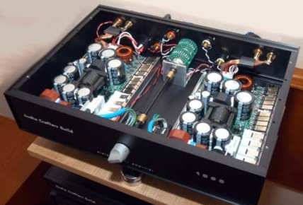

Audio Crafters Guild.
1000 series amplifiers on the B&O ICEpower® ASP modules. The high-end audio market
already has amplifiers using the various ICEpower® modules
http://www.audiocraftersguild.com/1000amps/1000amps_index.ht m

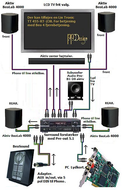

Gode råd søges.....
Jeg har i nogle år haft et Overture, et Avant 28" m surround og 4 stk Beolab 4000.
Nu ønsker jeg at bytte mit Avant ud med et andet fabrikat fladskærm, samt en DVD optager eller måske et mediecenter. Jeg ønsker at beholde mit Overture og de 4 stk. Beolab højtalere, som så gerne skulle indgår som de 4 højtalere i det nye surround setup.
Er der nogen som kan sige mig, hvordan jeg kan forbinde Beolab højtalerne sammen med et andet fabrikat anlæg ( da jeg vel ikke kan forbinde højtalerudgange fra en surround forstærker til Beolab) , og hvordan jeg kan forbinde mit Overture med en anden fabrikat forstærker?
På forhånd tusinde tak for hjælpen.
Frank
Til top Vis frankl's Profil Søg efter andre indlæg skrevet af frankl
Sendt: 29 December 2006 kl. 15:16 | IP-adresse registreret
Hej frankl, og velkommen til hifi4all.
Her mit forslag. Se godt på tegningen og de små tekster, spørg så hvis det er uklart for dig.

Sendt: 29 December 2006 kl. 16:40 | IP-adresse registreret
Peter Pan.... Det er super. Rart at være i "hænderne" på en ekspert. Tusinde tak...
Lige et par spørgsmål -
DIN <--> Phone stikket:. Her er det vel kun nødvendigt med pin 3+5 forbindelsen, hvis jeg ønsker at kunne optage på tape i Overture ik? Ellers kan jeg nøjes med pin 1,2 og 4?
Beolab 4000: Hvis de forbindes sådan som på tegningen, vil de så tænde automatisk, eller skal der noget andet til for det? Idag tænder og slukker de jo alt efter "Speaker setting" valgt i mit Avant.
Har du forslag til betalelige Surround forstæker med Pre Out 5.1 og til en aktiv center højtaler + Sub?
Vil en Surround forstærker også kunne betjenes med en Beo 4 ved brug af en eller anden box?
Takker igen og rigtig godt nytår......
Frankl
Sendt: 29 December 2006 kl. 17:39 | IP-adresse registreret
Hej igen Frankl
Du følger pile retningen på adaptere tegningen, og ben 2 stel skal med både til lyd ud og ind.
Beolab 4000 tænder og slukker selv også med et phono tilsluttet liniesignal.
Surround forstærker med Pre Out 5.1 vil jeg foreslå at du først ser på Denon's surround receiver.
En surround forstærker vil kunne betjenes med  Beo 4, hvis du vælger LinTronic.
Center højttaler kan du selv designe, du kan derefter bruge indmaden fra et par aktive PC højttaler,
det vil være en billig løsning, en god mellemtonen er det vigtigste i en center HT.
Eller du kan købe her : Mp3gear C550 Aktivt Stereo Center Højttaler
http://dk.mp3gear.com/product.asp?id=905&m1=235&m2=& amp; amp;m3=
En sub kan du altid finde brugt til små penge.
På denne tråd finder du på side 9 beskrivelse af  LinTronic,+ meget andet.
http://www.hifi4all.dk/forum/forum_posts.asp?TID=23818&P N=1
