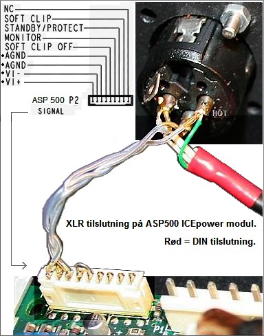

En medarbejder på ICEpower Danmark skrev engang dette om XLR tilslutning:
XLR stik. På en ledning, hvor der bliver trukket strøm, ser man ikke det oprindelige signal i den anden ende. Man ser et meget mere oprindeligt signal på ledninger, hvor man ikke trækker strøm.
Når man har en balanceret indgang, kan man forbinde stel med en god forbindelse, så den strøm der skal løbe mellem apparaterne løber der. Desuden har man en indgang med to ledere, der måler/ser forskel i signal. Dem kan man så trække hen til signalkilden, og der måle/se den oprindelige stel og signal, og altså få fat i det rigtige signal.
Problemet med at der løber strøm mellem apparaterne er blevet større med årene, hvor en del apparater laver radiostøj, og derfor skal filtreres kraftigt. Netfiltrene gør at der tit løber større strøm på stel mellem apparaterne end tidligere. Man kan fjerne denne strøm ved at jordforbinde (alle) apparaterne med netfilter. Men hvis mere end et apparat i hele set-up'et er jordforbundet (f.eks. med antennekablet til et fællesantenneanlæg), kommer der stelsløjfer, og de kan være endnu værre.
Balancerede indgange kan også løse problemet med stelsløjfer... hvis de er rigtigt forbundet. Balancerede udgange er strengt taget ikke nødvendige, men de gør det nemmere at "forbinde rigtigt".
Hvis du er på jagt efter et brugt kabinet montere ICEpower trin, vil jeg anbefale at du sikre dig
at kabinettet indeholder et af de nedenstående ASP moduler, som har indbygget strømforsyning.

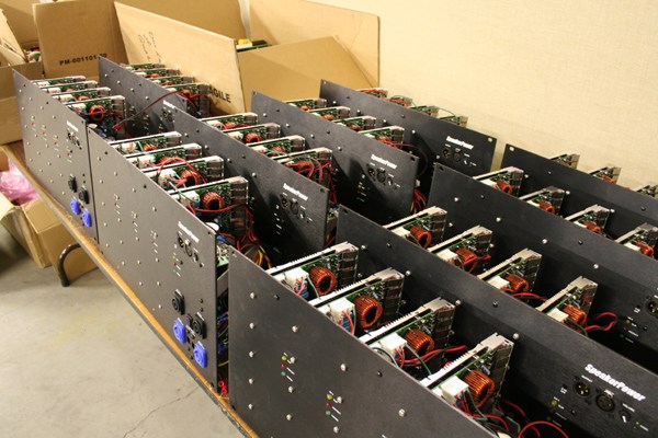

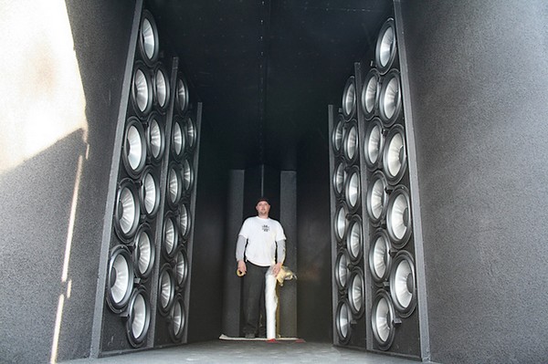

Subwoofer drevet af 40.000 watt icepower!
Intet mindre end 40 af de enorme basenheder hver med deres egen
1000 Watt ICEpower forstærker, samlet på kun et par kvadretmeter.
