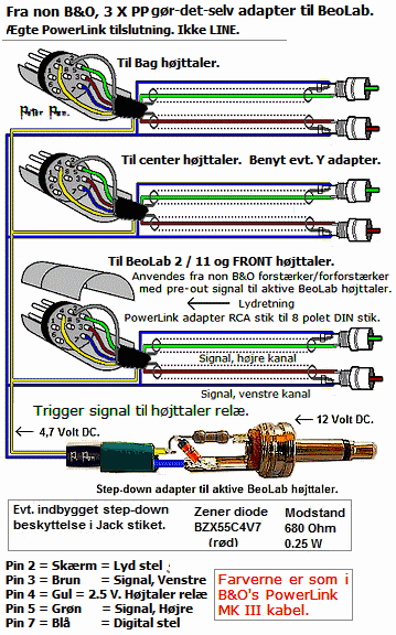

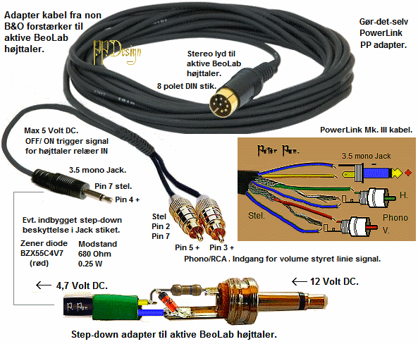

Sendt: 16 August 2005 kl. 17:21 | IP-adresse registreret
Vil du lodde selv, er her en ægte B&O PowerLink adapter.
8 polet DIN --> Phono , i stedet for LINE Phono --> Phono kabler.
Gør-det-selv, DIN ---> Phono kabel + step-down trigger/ adapter:
For at undgå at lodde i de 8 polet DIN stik, som ikke er spor sjovt, er det lettest at købe et PowerLink MK
III færdigt monteret kabel, i den dobbelt længde af hvad man skal bruge mellem forstærker og første højttaler.
Man klipper så kablet over på midten.
Nu står man så med 2 kabler, med et 8 polet DIN stik i den ene ende, som er monteret, og de 2 kabler passer
også i længden til 2 højttaler. Nu loddes Phono stik på de 2 ledige kabel ender, efter tegningen.
Man behøver ikke at lodde et 3,5 mm mini Jack på hvert kabel. Man kan samle de gule ledningerne fra pin 4
(tigger strøm +) og (data stel fra pin 7 = minus/stel ) i en kronmuffe bag forstærkeren. På den anden side af
kronmuffen monteres så et kabel som føre plus og minusstrøm til et mono 3,5 mm mini Jack stik. Dette stik
tilsluttes i forstærkerens 12 volt TRIGGER OUT bøsning. BeoLab højttaler relæet skal minimum tilføres 2,5
og max 5 Volt. (Se step-down beskyttelse ) Trigger strøm sørger for at højttaler relæerne i BeoLab højttalerne
slår til når forstærkeren tændes, fra i standby.
Et 10 meter PowerLink MK III kabel med 8 polet DIN stik monteret, koster i B&O's butikker ca. 260 kr.
Det bliver så ca.130 kr. pr. kabel + de løse Phono stik og et 3,5 mm mini Jack + komopnenter, du selv lodder på.
Ps. Man kan også vælge et trække et normalt 8 pol. --> 8 pol. PowerLink MK III kabel mellem de to front højttaler,
og endnu et PowerLink MK III kabel mellem de to bag højttaler. (Ikke alle BeoLab højttaler har denne mulighed ).
Du behøver så kun at lave et DIN --> Phono kabel fra bøsning PREOUT  FRONT til F eks. højre BeoLab højttaler,
og endnu et DIN --> Phono kabel fra bøsning PREOUT REAR på forstærkeren, til F eks. højre bag højttaler.
Vælger du denne løsning, måler du afstanden til højre front, og højre bag højttaler, lægger tallene sammen, det
giver den længde du køber et PowerLink MK III kabel i, til de 2 adapter/kabler du selv laver.
Gør-det-selv PP stereo PowerLink adapter.
Find evt. et Radio/tv værksted og spørg om de vil lave denne adapter for dig, hvis du ikke selv kan.
Her eksempeler på brug af PP PowerLink adapter.
Tilsluttes BeoLab 2 eller BeoLab 11 allene uden Feks. BeoLab 8000 som front
højttaler, tilsluttes sub og center via denne adapter. Eller med Phono Y adapter.
Benytter du flere PowerLink adapter samtidigt, var det måske en idé at bygge step-down
komponenterne ind i en boks, istedet for i mono Jack stikket på PowerLink adapterne.
Et kabel træk på 20 meter er ikke noget problem med PowerLink Mk. III kabler.
Forstærker -> Phono & mono Jack (= PP adapter) loddet på PowerLink Mk. III kabel -> BeoLab 11
BeoLab 11-> Originalt B&O PowerLink kabel med DIN stik ud til de to BeoLab 8000 front højttaler.

Y mono 3.5 Jack adapter til samling af trigger signal ved forstærker. 2 stk.
8 polet DIN hun til hun adapter (B&O Butikken), bruges til at samle
PowerLink kablerne. En til hver frem til hver BeoLab 3.
PowerLink splitter:  http://www.av-connection.dk/?PGr=1204&ML=328
____________________________________________________________ _________
Lidt ærgerligt at skulle klippe Jack trigger stikket af de ny indkøbte
adapter kabler IK. Lav istedet selv er trigger stik samleboks.
Hjemmelavet 12V trigger-box til med 6 stk. udgange til 3.5 mini jack stik.
