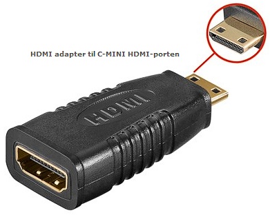

HDMI adapter til C-MINI HDMI-porten
http://www.batteribyen.dk/hdmi-adapter-til-c-mini-hdmi-porte n-4889
