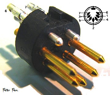

Sendt: 13 Marts 2007 kl. 16:04 | IP-adresse registreret
Står du med F.eks. en Beogram eller CD afspiller med et 5 polet DIN stik på kablet,
og ønsker også at få data-link med, fordi dit master B&O produkt via AUX IN
giver dig mulighed for at styre produktet med en Beo fjernbetjeningen, er her et tips.
Lav det 5 polede DIN stik om til et 7-polet DIN stik med DataLink.
Med forsigtighed og akkuratesse bore du de to huller der mangler i det 5 polede stik,
for at få plads til Pin 7 = Data og Pin 6 = Data-stel.
Har du et gammelt DIN stik i dine gemmer, kan du trække de to ben du mangler
baglæns ud, og montere dem i de nye huller. (Se billedet)
           DIN 7-polet DIN stik til B&O Aux/DataLink.
Farvekode på ledningerne, kan være anderledes.
