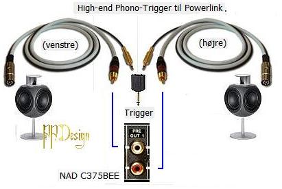

Hej peter pan og andre.
Jeg står med et problem, jeg har lavet min egen aktive sub (hypex ds4.0) og regner med at købe et beovsion7 + 2 stk. beolab 3. Men hvordan tilslutter jeg min sub til tv'et?
Håber du/I kan hjælpe
mvh subPeter

Sendt: 25 April 2007 kl. 16:32 | IP-adresse registreret
 Y/T adapter og samleled trækkes med frem til den første højttaler.
Ovenstående kan købes i dit B&Ocenter.
Denne 8 polet DIN Y adapter, med 3 x hun bøsninger, har jeg endnu ikke set kan købes.
Men hvis du kan lodde den selv, vil du kunne samle dine PowerLink kabler på et sted du
selv bestemmer, på vejen fra en PowerLink stikdåse til 2 stk. aktive højttaler. Kan du ikke
selv lodde, må du for at opnå samme mulighed købe en adapter med 1 stik, og 2 bøsninger
+ en 8 polet hun til hun adapter, i en af B&O's butikker. Brug Mk III kabel til gør-det-selv.

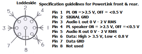

Dette kabel bruges til fra AUX 1 (tape in / out bøsninger) på eks.
BeoVision LX 2800/2 & LX 2500/2 & L. for lyd til / fra forstærker.
______________
______________________________
Ps. Send ikke signal til ben 1 & 4 ind i en PowerLink stik dåse.

Et færdigt købe kabel til non B&O subwoofer = PowerLink ----> Phono/RCA.
Du kan købe et line ind kable som normalt bruges til 1 BeoLab3 højttaler.
PowerLink kablet har et 8 polet DIN stik i den ene ende, og et Phono stik i den
anden ende, som vil passe i linie indgangen på de fleste ikke B&O aktive subwoofer.
