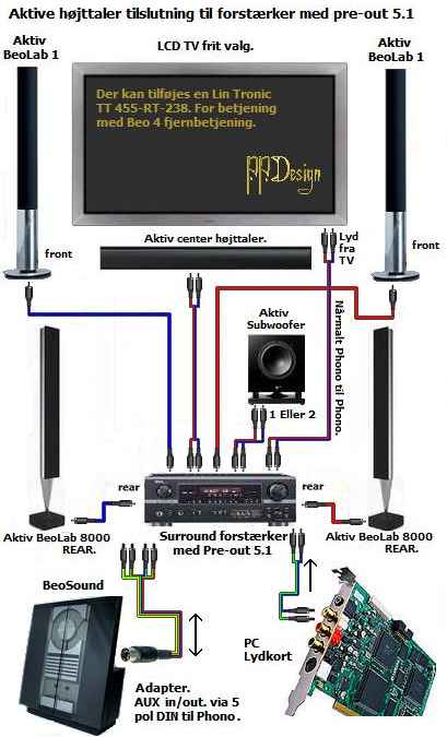

BeoMaster 5500 tilslutning til BeoLab Penta 1, gøres på følgende måder.
____________________________________
http://www.beocentral.com/families/penta
_______________________________________

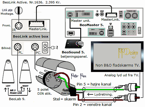

Til BeoLab Penta model Mk I, benyttes et 4 polet DIN højttaler stik, som
ud over lyd, også overføre data for display visning.
BeoLab Penta type 6601 tilsluttes som på tegningen via 4 pol DIN højttaler stik.
Føres på BeoLab Penta type 6631 blev PowerLink tilslutning mulig.
Det er de muligheder der er.

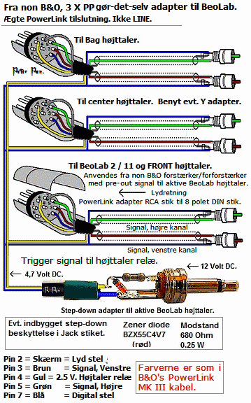

Vejledning hvis du har mod på selv at lodde dit adapter kabel.
Det letteste er jo at købe et PowerLink Mk III eller (Mk II) kabel i B&O butikken,
og klippe kablet over på mitten. Nu står du med to længder med det 8 polet DIN
stik i den ene ende, og du slipper for det besværlige lodde arbejde i et 8 polet DIN stik.
Nu skal du bare lodde det stik på, du skal bruge i den anden ende.
På det stik du lodder på, loddes blå data stel sammen med
audio stel, der er viklet om højre og venstre kanals + ledninger.
God fornøjelse.
Her kan man se at PowerLink MK II, er lidt tykkere end MK III.
                                                                                       Her min lodde tegning for Mk II kablet.
                                                                                           Her min lodde tegning for Mk III
Den ægte B&O tilslutning. Køb PowerLink Mk III kabler og lod RCA stik i den ene ende.

Analog tilslutning af BeoLab 5.
BeoLab 5 med type nr. 6881 fra før Dec. 2003 er uden pinkode. = gammel model.
BeoLab 5 med type nr. 6881 med SW2.3 eller nyere, fra Dec. 2003 med pinkode.
Ny model 2010, SW 3.10.
Læs om tilslutning til non B&O på dette link:
                                                               http://www.sparkfun.com/products/9547
Ovenstående kan også bruges til BeoLab 10

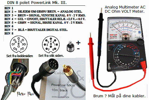

Oplever du knas/brum, så mål om der skulle være fejl på din adapter:

Vil du lodde selv, er her en ægte B&O PowerLink adapter.
8 polet DIN --> Phono , i stedet for LINE Phono --> Phono kabler.
Gør-det-selv, DIN ---> Phono kabel + step-down trigger/ adapter:
For at undgå at lodde i de 8 polet DIN stik, som ikke er spor sjovt, er det lettest at købe et PowerLink MK
III færdigt monteret kabel, i den dobbelt længde af hvad man skal bruge mellem forstærker og første højttaler.
Man klipper så kablet over på midten.
Nu står man så med 2 kabler, med et 8 polet DIN stik i den ene ende, som er monteret, og de 2 kabler passer
også i længden til 2 højttaler. Nu loddes Phono stik på de 2 ledige kabel ender, efter tegningen.
Man behøver ikke at lodde et 3,5 mm mini Jack på hvert kabel. Man kan samle de gule ledningerne fra pin 4
(tigger strøm +) og (data stel fra pin 7 = minus/stel ) i en kronmuffe bag forstærkeren. På den anden side af
kronmuffen monteres så et kabel som føre plus og minusstrøm til et mono 3,5 mm mini Jack stik. Dette stik
tilsluttes i forstærkerens 12 volt TRIGGER OUT bøsning. BeoLab højttaler relæet skal minimum tilføres 2,5
og max 5 Volt. (Se step-down beskyttelse ) Trigger strøm sørger for at højttaler relæerne i BeoLab højttalerne
slår til når forstærkeren tændes, fra i standby.
Et 10 meter PowerLink MK III kabel med 8 polet DIN stik monteret, koster i B&O's butikker ca. 260 kr.
Det bliver så ca.130 kr. pr. kabel + de løse Phono stik og et 3,5 mm mini Jack + komopnenter, du selv lodder på.
Ps. Man kan også vælge et trække et normalt 8 pol. --> 8 pol. PowerLink MK III kabel mellem de to front højttaler,
og endnu et PowerLink MK III kabel mellem de to bag højttaler. (Ikke alle BeoLab højttaler har denne mulighed ).
Du behøver så kun at lave et DIN --> Phono kabel fra bøsning PREOUT  FRONT til F eks. højre BeoLab højttaler,
og endnu et DIN --> Phono kabel fra bøsning PREOUT REAR på forstærkeren, til F eks. højre bag højttaler.
Vælger du denne løsning, måler du afstanden til højre front, og højre bag højttaler, lægger tallene sammen, det
giver den længde du køber et PowerLink MK III kabel i, til de 2 adapter/kabler du selv laver.
  Gør-det-selv PP stereo PowerLink adapter.
Find evt. et Radio/tv værksted og spørg om de vil lave denne adapter for dig, hvis du ikke selv kan.
Her eksempeler på brug af PP PowerLink adapter.

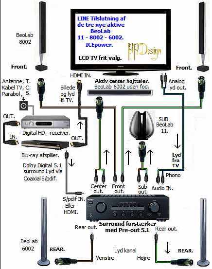

Tilsluttes BeoLab 2 eller BeoLab 11 allene uden Feks. BeoLab 8000 som front
højttaler, tilsluttes sub og center via denne adapter. Eller med Phono Y adapter.
Benytter du flere PowerLink adapter samtidigt,
var det måske en idé at bygge step-down
komponenterne ind i en boks, istedet for i
mono Jack stikket på PowerLink. adapterne.
Forstærker -> Phono & mono Jack (= PP adapter) loddet på PowerLink Mk. III kabel -> BeoLab 11
BeoLab 11-> Originalt B&O PowerLink kabel med DIN stik ud til de to BeoLab 8000 front højttaler.
Et kabel træk på 20 meter er ikke noget problem med PowerLink Mk. III kabler.

Alternativ trigger tilslutning:
morten=-=morten

Hej Peter
Grunden til at der er to stel er at den ene er digital stal og den anden analog. Den digitale stel forbindelse er som regel noget mere støj fyldt end den analoge og man holder dem derfor ofte adskildt, hvis de skal samles kan man bare kort slutte dem, men ved brug af det lille kredsløb du ser på den tegning du giver mig kan man kortslutte dem med nogle fordele som giver noget støj dæmpning. via modstanden og kondensatoren, Dioderne sørger for at spændingsforskellen for imellem de to stel aldrig bliver bliver større end diode V_on spænding (typisk 0,7, 0,6 eller 0,2 Volt afhængig af typen!) Jeg regner med at kigge lidt mere på det her i ferien. Jeg mener dog at jeg havde gjort dette da jeg testede, men tror jeg kommer til at prøve engang mere, har fået fat i et b&o anlæg til at teste med her i ferien, så kan jeg forhåbentlig få testet om det er fordi min højtaler er istykker. MEN mange tak for hjælpen indtil videre, og god sommer
Til top Vis morten=-=morten's Profil Søg efter andre indlæg skrevet af morten=-=morten
Sendt: 02 Juli 2007 kl. 12:13 | IP-adresse registreret
Hej Morten
Rigtigt mange tak for din forklaring. Jeg var jo ikke sikker på om du havde løst problemet, men glemt
at skrive. Nu er det altså Ben 7 til stel der skal afprøves. Det vil være fedt hvis du knækker nøden,
så dem med BeoLab 2 også kan tilslutte den til ikke B&O apparatet.
Og jeg vil jo gerne kunne tegne en adapter 2 RCA stik ---> 8 polet DIN stik, der med sikkerhed
kan bruges til BeoLab højttaler med ICEpower og evt. A/B forstærkere, som eks. i den nye BeoLab 9.
BeoLab 4 giver også nogle besværligheder. Gud ved hvorfor Bang & Olufsen ikke kommer med de
vise sten.
Også en god sommer til dig, jeg håber dog at høre fra dig før den er forbi..
Mvh Peter

PowerLink MK III. Cable connection.
Print billedet ud, det er en stor hjælp når du står med loddekolben.
Sendt: 05 Juli 2007 kl. 01:13 | IP-adresse registreret
Adapter med nye tilslutning, blå på tegning = digital skærm ledning loddes til ben 7,
og kabel skoen tilsluttes metal/ stel skrue på forstærkeren. Eller på minus på RCA stik.

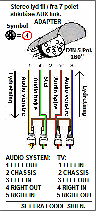

AUX IN / OUT på B&O Audio produkter.
Polerne spejlvendes ved AUX IN TV tilslutning.

Sendt: 24 August 2007 kl. 16:49 | IP-adresse registreret
hej peter.
NU VIRKER DET!
Tilslutning af beolab 7-1 direkte til computer.
Det hele er meget enkelt og jeg havde bare lige lavet en fodfejl sidst jeg prøvede, men jeg gør som følger(jeg har tilladt mig at bruge et af dine billeder):
Ben 2 og 7 kortsluttes og er nu et samlet stel. lydsignal indsættes på ben 3 og 5 efterbeskrivelsen. Herefter skal højtaleren tændes med 5V på ben 4. Dette kan hentes fra et USB stik. se evt. her hvor det er beskrevet. Således tænder højtaleren samtidig med computeren.
Sendt: 24 August 2007 kl. 17:20 | IP-adresse registreret
Hej  morten=-=morten
Da hjemmesider har det med at forsvinde lægger jeg siden ind her fra dit link.
Det er rigtigt godt at din center højttaler endelig kom til at virke.
Og her er den adapter tegning man kan lodde efter.

Tak Morten
Resume:
Det er altså vigtigt at højtaleren tændes med 5 Volt på pin 4 = plus og pin 7 = stel.
Til højttaler BeoLab 2 (sub) og BeoLab 5/ 3/ 4/ 9/ og nye BeoLab 4000, kortsluttes
pin 2 og pin 7 i det 8 polet DIN stik.
Kan man ikke hente de 5 volt fra en PowerLink bøsning eller en USB udgang, må
man benytte en AC-DC Charger evt. tilsluttet en EL-spareskinne.
Man vil også kunne bruge et batteri.
Sendt: 03 September 2007 kl. 20:11 | IP-adresse registreret
Non B&O fladskærm, setup med BeoLab højttaler via RCA tilslutning.
___________________________________________
Hvis du vil kunne fjernbetjene dine ikke B&O A/V apparater med Beo4, er det hver at
tænke over hvor ofte du skifter dine A/V apparater, før du beslutter om du skal vælge
en integreret løsning i det enkelte apparat, eller en løsning du kan opdatere hver gang du
skifter et eller flere af dine A/V apparater. Nyt 2010 Tryk her.
Find alt om produkterne her:
http://www.lintronic.dk/LinTronicTableTopSeries-Danish.pdf
http://www.lintronic.dk/Intro-Products.pdf
 michael@lintronic.dk
Eller ring og spørg på Tlf. 28767699, det er jo et Dansk produkt.
Du kan også skrive til Michael Lindgaard på   Send privat besked
Se her indlæg 2 og 7. om en kunde der blev meget tilfreds.
TT-IR-1455 link øje 455 KHz  infrarød modtager fra B&O fjernbetjening.
http://www.lintronic.dk/InfraRedReceivers.htm

LINE TILSLUTNING AF AKTIVE BEOLAB HØJTTALER TIL
NON B&O FORSTÆRKER I SURROUND SOUND SETUP.

Lyd fra non B&O TV og BeoSound 5, til Active BeoLab højttaler.
Det specielle adapter kabel kan man selv lodde. Men måske kan det købes i B&O butikkerne.
Tilsluttes først BeoLink Active type nr. 1636 til BeoMaster 5 med et Masterlink kabel.
Herefter tilsluttes aktive BeoLab højttaler med eller uden 8 polet DIN Y adapter til PowerLink
indgangen på BeoLink Active.
Active type nr. 1636 til BeoMaster 5 med et Masterlink kabel. Herefter tilsluttes aktive BeoLab
højttaler med eller uden 8 polet DIN Y adapter til PowerLink indgangen på BeoLink Active.
DIN adapter kabel tilsluttes nu i PC indgangen på BeoLink Active. De to Phono/RCA stik på din
adapter tilsluttes nu til de analog lyd udgangene du evt. har på dit non B&O TV.
BeoLink Active type nr. 1636, kodes nu i option 6. Hele opsætningen vil oftes stå i samme
rum, og alt fjernbetjening foregår gennem det link øje som følger med BeoLink Active.
OBS. Det virker ikke hvis BeoLab højttalerne er tilsluttet på BeoMaster 5.
Indskyd evt. en Phono omskifter boks for at opnå flere lyd tilslutninger end fra dit TV.
Evt. opdatering af BeoLink Active 1636 - til SW 1,6. Koster ca. 1.200 kr. inkl. moms.
Det er en underligt DIN adapter, men den virker. God fornøjelse.
