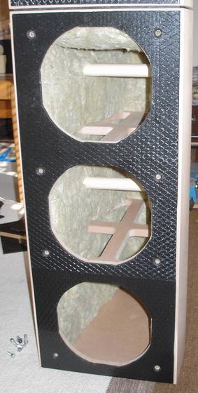

Hold da op hvor er der meget blygummi. Får du julekort fra producenten?
Er de rundstokke "tævet" på plads?
/hansson

Hold da op hvor er der meget blygummi. Får du julekort fra producenten?Er de rundstokke "tævet" på plads?/hansson
Ja, det med julekortet må jeg jo vente med at finde ud af til jul
Nej, rundstokkene er ikke "tævet" på plads. De har fået godt med snedkerlim, og så er de klemt på plads. Under tørringen har der hængt en pose sand hen over hver rundstok for at holde dem under konstant pres. Enderne er selvfølgelig slebet til, så de passer til sidernes runding

Hahaha - næh, blygummiet er såmænd indkøbt hos Harald Nyborg, som er det billigste sted, jeg har kunnet finde. Og så bor jeg kun et par kilometer fra den nærmeste Harald Nyborg, så hvis jeg løber tør, smutter jeg bare lige derover.
Indtil nu er der indkøbt 20 plader à 40 x 50 cm i alt, og jeg regner med at bruge det hele!!!

Det første baskabinet er ved at være klar. Her fyldes der dæmpemateriale i:
Og her ses det færdige resultat:

hvor er det bare fedt det hele  200% iorden
hvordan er det nu du sætter fronter og bagsiden fast??? det er jo genialt at ku skifte det ud

Forpladerne skrues på indefra (bøsninger i pladen), bagpladerne skrues på udefra med pæne møbelbolte
Der er billeder og beskrivelser af det tidligere i tråden .....
