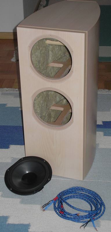

Så er jeg ved at line up til at montere basenhederne i et par af baskabinetterne:
Intern kabelføring foretages med Kimber 8TC, som efter min mening er et af de bedste kabler overhovedet i basområdet.
Jeg skal dog lige ud og have indkøbt nogle islagsmøtrikker og lidt andre småting, inden jeg kan gå i gang - og så tager det en krig at afisolere de der 8TC'ere

Jeg ved jeg har læst det tidligere i tråden, men hvad er det for nogen basenheder du bruger?
I membranen ligner de meget Peerless' CSX enheder, men dem kunne man vist ikke få med flankeret monteringsflange.
Er der i øvrigt nogen grund til at du har valgt dem med de lige sider, eller kan man kun få dem sådan?
Som altid ser det jo fantastisk ud. Jeg er ret imponneret over alle de lækre sager du bruger i dit projekt. Sådan et budget kan jeg desværre ikke arbejde med, men man kan håbe det kommer når studierne engang er overstået.
Er der bitumen under det vat?
/hansson

Jeg ved jeg har læst det tidligere i tråden, men hvad er det for nogen basenheder du bruger?I membranen ligner de meget Peerless' CSX enheder, men dem kunne man vist ikke få med flankeret monteringsflange.Er der i øvrigt nogen grund til at du har valgt dem med de lige sider, eller kan man kun få dem sådan?Som altid ser det jo fantastisk ud. Jeg er ret imponneret over alle de lækre sager du bruger i dit projekt. Sådan et budget kan jeg desværre ikke arbejde med, men man kan håbe det kommer når studierne engang er overstået.Er der bitumen under det vat?/hansson
Det er Peerless HDS-enheder, den gamle 8" model, som ikke fås mere, og som har støbte chassiser. De kunne kun fås med "cut side", men det ser da også meget godt ud
Der er bitumen udvalgte steder under isoleringsmaterialet

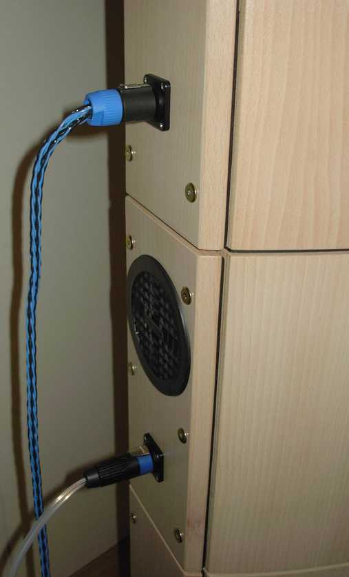

Aksa
Bruger siden: 12 Juli 2003
Indlæg: 1999
Sendt: 23 Marts 2006 kl. 00:02 | IP-adresse registreret Citér Aksa

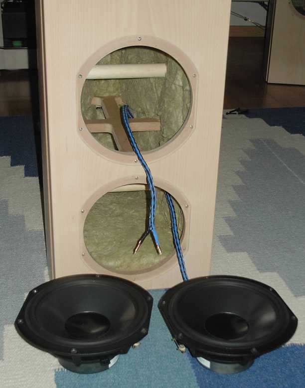

Kabler monteret - første baskabinet klar til montering af enheder:
AKSA

Så kom der lyd i det første baskabinet, og den første "søjle" begynder at tage form:
AKSA

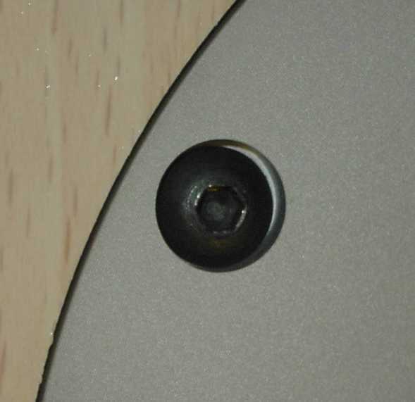

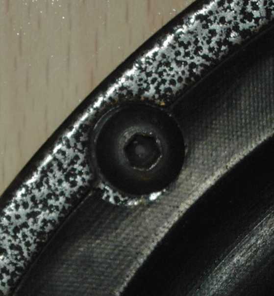

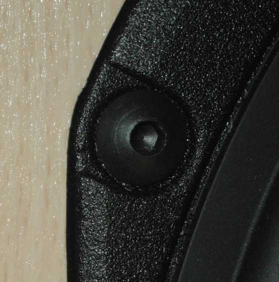

Aksa
Indlæg: 1999
Sendt: 24 Marts 2006 kl. 19:54 | IP-adresse registreret Citér Aksa
Lidt detaljer fra montering af enhederne, som alle er monteret med de såkaldte 'Buttonhead' unbrakobolte, som efter min mening giver en langt pænere og mere "clean" afslutning end almindelige skruer eller standard unbrakobolte.
Her en detalje fra montering af diskanten:
og her en detalje fra montering af mellemtonen:
og endelig en detalje fra montering af basenhederne:
AKSA

Sendt: 24 Marts 2006 kl. 20:33 | IP-adresse registreret Citér Aksa
BjarkeNR skrev:
Bestemt nogle fine skruer - det er de små detaljer der giver prikken over det berømte i
- BR
Ja, det synes jeg. Og hvorfor lave et projekt, hvor man prøver at holde en gennemført linje - og så lige "snyde" med sådan noget? I øvrigt er der ikke den store prisforskel på "buttonhead" bolte og almindelig unbrako bolte, så selv om der går nogle stykker til, når der er så mange enheder (48 stk. til basserne alene!), så er det stadig til at overkomme

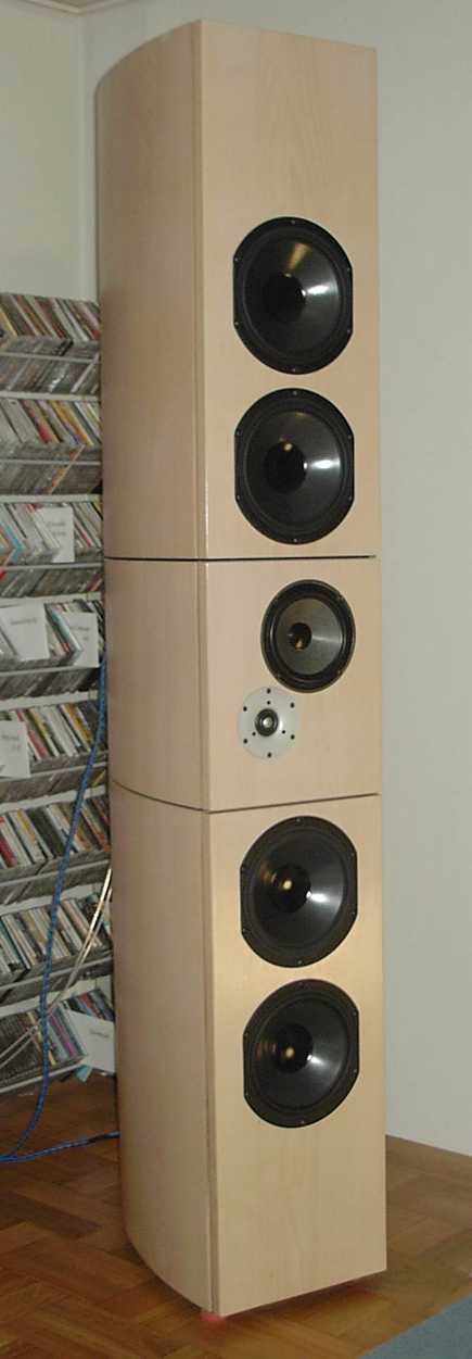

Aksa
Indlæg: 1999
Sendt: 25 Marts 2006 kl. 20:02 | IP-adresse registreret Citér Aksa
Så er kabinetterne til den ene kanal klar - og faktisk står de og spiller på dette billede
Lige en detalje fra bagsiden også:
AKSA

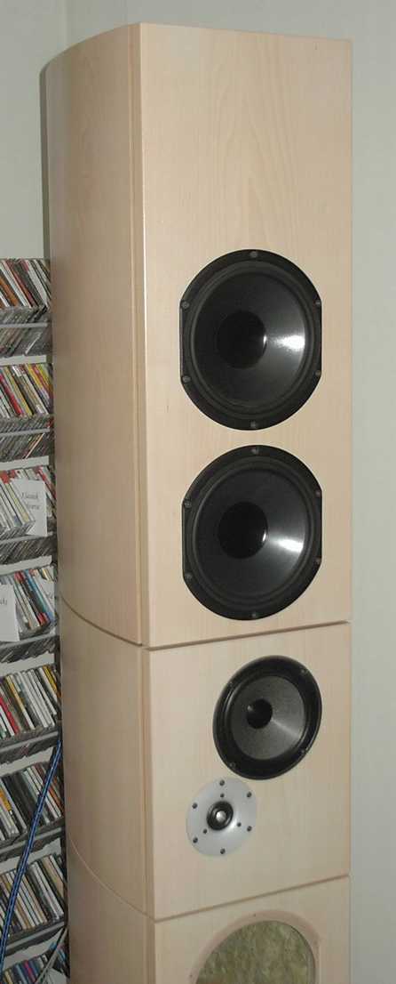

Aksa
Indlæg: 1999
Sendt: 26 Marts 2006 kl. 13:25 | IP-adresse registreret Citér Aksa
Lige et "sidekig" på det første tower:
AKSA
hansson
Bruger siden: 21 Marts 2005
Indlæg: 437
Sendt: 26 Marts 2006 kl. 15:52 | IP-adresse registreret Citér hansson
For satan Bobbi !!
Det er godt nok flot. Og konen? er hun også tilfreds?
Men hvorfor de røde fødder? Er det SD?
/hansson
