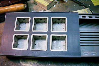

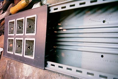

Ja design er heldigvis smag og behag. Dybt i min kælder har
jeg gravet dette store elektriker panel frem. Som det ses vil
der kunne være rigtigt mange " Grisetryner"    i dette panel.
Fronten og endestykker vil jeg mene stadig kan købes hos
din elektriker. Det med foring med blygummi, tror jeg ikke
har den store betydning, så det hopper jeg over.
