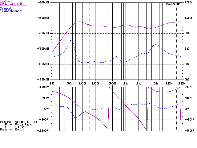

Så er der trimmet endnu en gang på delefilteret. Vi er nu meget tæt på det endelige resultat ! - Bech vil skrive lidt om lyden.
Men her er kurven for version B5 - og den er virkelig også ved at ligne noget - selvom en helt ret kurve ikke nødvendigvis behøver at lyde godt - der må godt være lidt kurver de rigtige steder :

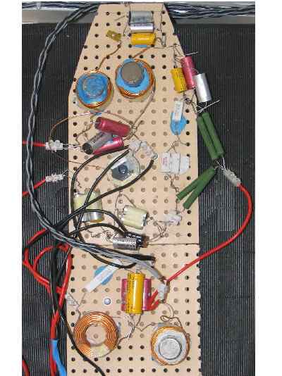

Sådan ser et yderst vellydende delefilter ud - det er den færdige prototype og derfor noget rodet opbygget!
Nørd havde en yderst marginal justering forleden, men ellers er der faktisk ikke justeret de seneste måneder.
Nørd er ved at indkøbe komponenter med de rigtige værdier og så skal det bygges ind i kabinettet.
