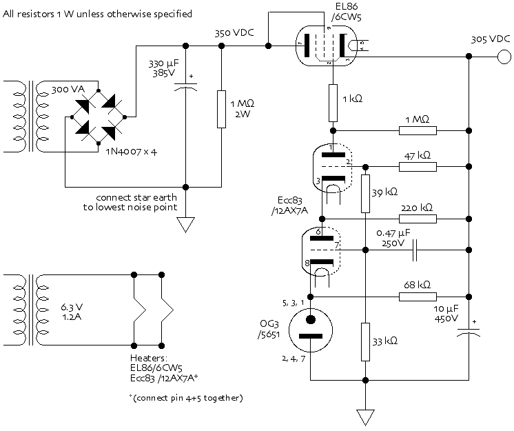

Skorpio
Bruger siden: 11 Februar 2004
Indlæg: 470
Sendt: 26 Marts 2007 kl. 11:56 | IP-adresse registreret
Nu når slowon ikke er her mere kan vi jo bare kigge direkte på kilden....et Vellemann kit/byggesæt. I nedenstående tråd ses hvordan en bygger får hjælp til at optimere kittet til noget brugbart (slowons værdier):
http://www.diyaudio.com/forums/showthread.php?s=&threadi d=74116&highlight=
Her er kittet:
http://www.elektronik-lavpris.dk/eshop/showproduct.asp?PRO_I D=47861
Her er DIYAUDIO spørgerens artikkel om sagen:
http://www.hardwareanalysis.com/content/article/1826/

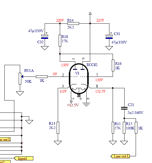

trapez
Dobbeltprofil: Slowon
Bruger siden: 24 Januar 2007
Lokalitet: Fyn Øst
Indlæg: 70
Sendt: 29 Marts 2007 kl. 21:48 | IP-adresse registreret
slowon skrev:
øver mig i at overføre diagrammer..ovenstående er skematisk hvad jeg bruger,men værdierne i strømforsyning og lydkredsløb,samt spændingerne er anderledes - sokkelforbindelserne er korrekte - så giv feedback ifald det ser for svært ud..min oprindelige forsyning holder korrekt spænding.
mvh/slowon
Som jeg læser Slowon`s indlæg,anvender han andre værdier og spænding end de i diagrammet anførte!
Opstillingen er klassisk og ønsker man høj båndbredde,skal der fyres nogen miliampere af..Det kræver voltage og helst mere end 300vdc,såfremt kurvebladet skal følges.
Med så høj spænding findes der andre interessante alternativer,især mu-followers..ex en 5687/ecc182 i toppen og ecc82 i bunden,en løsning der blandt andet har den fordel at man ikke behøver matchede rør!Samt at kravene til strømforsyningen qua konstantstrømsgeneratoreffekten,mindskes kendeligt!!
Rart at se David har bygget en trods sin manglende ekspertise,og istedet for at hvile på laurbærrene,har søgt en ekspert som kurt`s support,med et bedre resultat til følge!
Til top Vis trapez's Profil Søg efter andre indlæg skrevet af trapez
David
Bruger siden: 06 Maj 2003
Indlæg: 968
Sendt: 30 Marts 2007 kl. 05:51 | IP-adresse registreret
Jeg bruger næsten samme værdier som på billedet, bortset fra, at jeg kører højere spænding (360V), R13 er 1K, jeg har ingen 1K i udgangen, og begge gittermodstande er 10K.
Samt har jeg 1500uF i forsyningen, overførings og bypasskondensatorerne er Russiske PIO og jeg bruger en drosselspole i forsyningen.
Til top Vis David's Profil Søg efter andre indlæg skrevet af David Besøg David's Websted
Groove
Bruger siden: 05 Marts 2004
Indlæg: 1787
Sendt: 31 Marts 2007 kl. 12:09 | IP-adresse registreret
Jeg har sagerne oppe at køre nu og det lyder virkeligt godt. Jeg har lidt andre værdier, 22K anode og Kathode modstande og knap 300V forsyningsspænding. 5,2mA i første trin og 7,5mA i andet. Gain er 16dB.
Jeg syntes også de 1K i serie med udgangen virkede høje, så jeg har sat 470 omh i her, men de vil jo så helt bestemme Rout.....Rout er ca 340 ohm direkte fra Kathoden, jeg vil prøve med noget mindre seriemodstand eller ingen....
