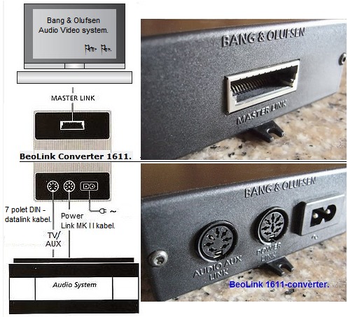

Her min beskrivelse af mit linksystem med BeoLink Converter 1611.
   Se mere side 12
Mit BeoCenter 9300, har en MCL = (Master Kontrol Link stikdåse). Via et 7 polet DIN datalink kabel, skal
mit BeoVision 7-40" Tv's  ML = (MasterLink) system kommunikere med hinanden. For kunne det, købes en
BeoLink Converter type 1611 nr. 1161466, for at få de to link system, til at "tale" med hinanden.
Når dette er på plads, vælges om det er BeoVision 7-40" Tv'et eller BeoCenter 9300 der skal være den styrende
del. Jeg har valgt at tilslutte mine højttaler til mit TV. Med denne beslutning er det naturligt at det er tv'et, der styre
alle funktioner jeg beder Beo4 om at udføre.
For at det kan blive sådan, fortæller man BV7-40 og BC 9300 hvad rolle de skal spille i opsætningen, ved at tildele
dem et OPTION nr. med Beo4 fjernbetjeningen. I mit setup er BeoCenter 9300 i option 0, og BeoVision 7-40"
Tv'et i option 2.
Det vil sige, at jeg nu kan sende/ styre analog lydsignaler via ML /MCL systemet, til mit Link rum. Her benyttes så et
passiv X-tra speaker kit Nr. 8920475. Når jeg kan nøjes med passivt kit, er det fordi  BeoCenter 9300 udover to stk.
pre-out PowerLink udgange, også har en integreret max 80 Watt forstærker.  Forstærkers højttaler udgange tilsluttes
først til det passiv X-tra speaker kit, og her fra trækkes normale højtaler kabler til et sæt passive højttaler, i link rummet.
En Transceiver følger med kit'te, den er monteret i link rummet. Her udover har jeg trukket et almindeligt 5 leder telefon
kabel mellem relæboksen og transceiveren.
Nu kan jeg med Beo4 i link rummet, få lyd fra alt der er tilsluttet BeoCenter 9300 og BeoVision 7-40" Tv'et, TV/CD/ DVD/Video/Selector/Radio/Kassettebånd/ grammofon, og der kan foretages de samme kommandoer, som når jeg er
i stuen hvor anlægget er opstillet.
Dette setup giver mulighed for at se tv i stuen (lyd & billede), og samtidigt lytte til musik fra en valgt kilde i et Link rum.
Tranciveren med kobber look sidder i køkken-alrum med et 5 leder tlf. kabel til Xtra
speaker boksen. Et MCL kabel går til ML/MCL converter 1611 i  min teknikboks i stuen.
På side 14 kan du se hvad de små tal dækker over.

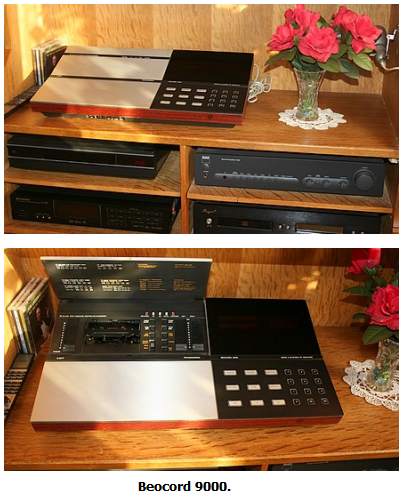

The King of cassette recorders.
Dette skriver jeg i genhørs glæde over igen at kunne høre min Beocord 9000.
Kirsebær med de store.
Året er 1981, Bang & Olufsen har sat sig for at bevise at de på alle områder
er mindst lige så dygtige som andre af verdens Hi-Fi producenter.
Man manglede fantasi til at forestille sig en båndoptager, der mekanisk var lige
så forskellig fra konkurrenterne, som tangentielpladespilleren var, dengang den
kom frem.
Det er næppe for meget sagt, at det vagt international opsigt, at B&O kunne
udvikle et system som HX Professional, og fik ingen andre end Dolby
Laboratories til at markedsføre HX til professionelle lydstudier. HX var egentlig
et "biprodukt" fra udviklingen af Beocord 9000.
Ingeniørerne i B&O's udviklingsafdeling havde fået meget frie økonomiske tøjler
til at indføre tekniskforbedringer i det, der skulle blive Bang & Olufsen's prestige
maskine i Formel 1 klasse som Japanske Nakamichi 700ZXL.
I 1984 købte jeg Beocord 9000, for 8.500 Dkk. I de følgende år indspillede jeg
utallige vinyl plader på min båndoptager, og har idag et par hundrede bånd på
min hylde, indspillet i Dolby C på Maxell UD XL II Chrome bånd.
For nogle år siden knækkede en gummi rem, og Beocord 9000 røg i kælderen.
Martin Olsen har skrevet et indlæg på dette link.
Jeg kontaktede Martin i Marts for at høre om jeg skulle være så heldig,
at han havde sådan et par remme hjemme.
Og det havde han. Han ville også gerne montere dem for mig, også til en særdeles
rimelig pris.
Jeg har fået min kære Beocord 9000 på plads, og har hørt Roger Whittaker
samt meget andet de sidste par timer. Lyd kvaliteten er efter mange år stadig
i top, så det er bare lækkert.
Tusind tak til Martin/ Dillen for hjælpen.
Lidt historie om store ambitioner hos Bang & Olufsen.
Den ultimative båndmaskine, blev Beocord 9000, som havde næsten samme design som 8000, forskellen bestod i en sort
vandret stribe med indikatorlys for båndtype på maskinens venstre halvdel. Og til højre var det numeriske tastatur sort i
stedet for blankt.
Teknisk var 9000 dog en del mere avanceret, for det første havde den tre tonehoveder, uden dog at have medhør efter bånd.
Rygterne sagde, at der ikke kunne findes plads til den elektronik der var nødvendig til den funktion. Tonehovedet, som var et
kombihovede, kom fra Japanske Canon, og var superpræcist og med en meget smal magnetspalte. Maskinen blev leveret
med et TDK MAR bånd med en hyletone og en umagnetisk skruetrækker, som kunne bruges til justere hovedets azimuth –
virkeligt hardcore hifi. Men det mest usædvanlige var dog maskinens computerstyrede båndtilpasning. Man smed et bånd i,
trykkede på ”tape type” i 3 sekunder og vupti snupti, justerede den hele båndoptagerens elektronik efter båndets egenskaber.
Tilmed kunne man udlæse værdierne for bias, equalizing og følsomhed på displayet, og den brugte sågar dataene til at justere
VU metrenes følsomhed, således at man altid skulle udstyre til ”første røde lysdiode”. Man skulle ikke længere famle sig frem
til maks. udstyring af hver enkelt båndtype og fabrikat – genialt og samtidigt enestående. At man så lige kunne gemme 4
forskellige kalibreringer, én for hver båndtype, er vel nærmest overflødigt at nævne. 9000 havde også fået Dolby C
støjreduktion, som var et langt mere effektivt støjreduktionssystem end det gamle Dolby B.
På alle andre områder lignede Beocord 9000 sine mindre søskende, f.eks. musiksøgesystemet og tidstælleren virkede på
tilsvarende måde på alle modeller.
Den maskine vakte berettiget opsigt, da den ramte markedet i efteråret 1981. Indspillede man en  LP til et bånd, lød
optagelserne meget bedre på den maskine, den havde nemlig både bas som pladerne, lav støj og en magtfuld gengivelse,
at den så var dyr måtte man acceptere.

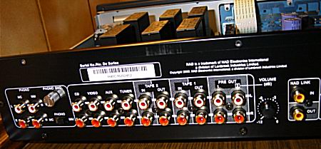

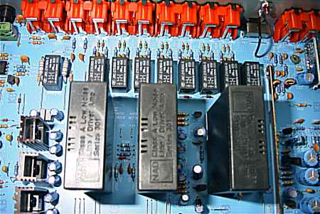

                                              NAD C 162 Pre-amp.
hifi4all's anmeldelser, Test af Cayin CD-252.
http://www.hifi4all.dk/content/templates/anmeldelser.asp?art icleid=312&zoneid=3
Min Pre-amp høre til i den billige ende af prisskalaen, men jeg syntes alligevel at den klare
opgaven at fordele lyd ganske godt. Lyden via NAD : Dejlig detaljeret god dynamisk, god
orkester placering i lydbilledet. Og så har den en rigtig god RIAA forforstærker, som passer
godt til min Beogram TX grammofon.
NAD 162C , Under Cover.

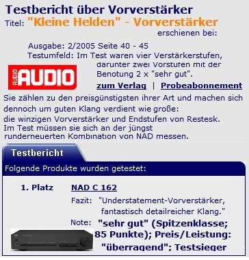

Her en Tysk test resultat, fra Feb 2005.

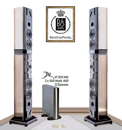

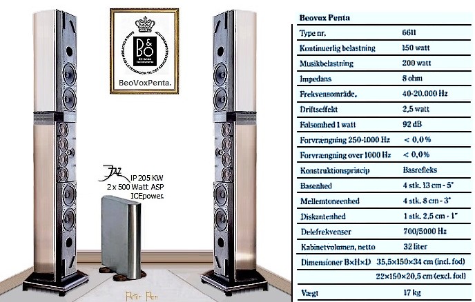

Hej BeoFan
Og tak for dit indlæg, og stort tillykke med det ekstra sæt Penta. At Penta Højttalerne er langt bedre end BeoLab 4000 har jeg aldrig været i tvivl om. På BeoVesion 7-40 kan hver højttaler justeres selvstendigt, det gør det nemt at tilpasse lydstyrken, men naturligvis ikke klangen.
Hvis du går på side 1, vil du på det billede hvor du ser BL 4000 på bagvægen, også kunne se at jeg kun vil kunne placere den ene højtaler rigtigt. Den anden kan ikke komme ind for døren, og en indbygget reol. Jeg skal også lige sige at man godt kan får et chok når man i dts får en helikopter i hovedet, så helt tosset er BeoLab 4000 nu heller ikke.
Hvis jeg skulle skifte baghøjttaler, vil jeg vælge et sæt passive Ht'er og et par ICEpower trin til at trække dem.

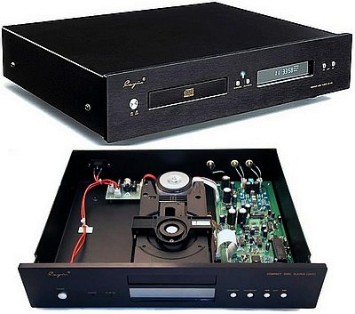

Sendt: 04 August 2006 kl. 16:55 | IP-adresse registreret
witzel skrev:
visuelt har B&O altid være mange skridt foran konkurrenterne.. desværre synes jeg ikke altid om de endelige resultat, design og lyd kombineret.. men som andre skriver, føj hvor er det flot..
men rart at se at du har en "ordentlig" cdafspiller iblandt også.. jeg troede du var helt fortabt
Derfor købte jeg Cayin 257 CD, selv om jeg har en CD i mit BeoCenter 9300 anlæg.
Det er et problem for forbruger med ældre CD-afspiller, som overholder CD standarden,
at kunne afspille alle CD-skiver. Dette gælder også B&O´s mange ældre cd-afspillere.

Her min Cayin 252 CD, en dejlig Kinesisk spilledåse.

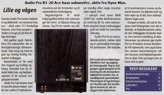

Audio Pro B1-20 Ace-bass. Det skrev Hi Fi & elektronik år 2000 om min subwoofer.
Audio Pro ACE-Bass B1.20 Sub Download pdf :
Download- Audio Pro B1.20 Sub. Svensk manual på pdf fil.
http://peecee.dk/upload/view/336562
_____________________________________
http://www.audiopro.com/sites/audiopro.com/files/expired_pro duct_folders/Sub_B120_productinfo_eng.pdf
http://www.audiopro.com/expired_products/sub-b120

BeoFan du spørger om jeg har set info om at fjerne tomgangs støj/brum fra BeoLab Penta.
Svar:
Nu har du været så rar at give mig et par gode råd, så skal du da også have et par af mig.
Smid de 4 bundforstærker ad H-til, og lav dine BeoLab Pente'er om til BeoVox Penta'er. Køb så 4 stk. ICEpower ASP trin, med de watt du har brug for, og dit støjproblem er garanteret løst.
De bund forstærker er en så gammel konstruktion, og der er lavet for mange kompromiser, fordi de hele tiden skulle tilpasses Bang&Olufsens øvrige udvikling. Det du opnår ved dette forstærker skift er, en fantastisk dynamik forbedring, og absolut ingen forstærker støj. Støj/signal forholdet er for dårligt på de gamle forstærker, når de så også forstærker en del af denne støj, mere og mere jo ælder de bliver, er det til sidst ikke til at holde ud, hvis man seriøst lytter til musik. Det bliver også dyrt at få skiftet de slidte dele.
Den øverste del, højttalerne bliver kun bedre og bedre, og du har jo om loddet de komponenter der kan om loddes.
Det var mit råd til dig Erik.
Dette råd har jeg givet to par venner, og de har takket mig bag efter.
Arbejdsbeskrivelse til ændring af
BeoLab Penta til BeoVox Penta.
1) Læg BeoLab Penta ned, og afmontere de 5 møtrikker.
2) Kør forstærkeren til destruktion på genbrugsstationen.
3) Afkort de 5 afstands jern, og skær nyt gevind.
4) Genmonter foden.
5) Vipti mikraklet er sket, et sæt BeoVox Penta.
____________________________________________________________ _
Bemærk !
Hvis du vil ombygge en BeoLab Penta Mk 3 nr. 6631 til passiv, er
der ikke skrue terminaler som på BeoLab Penta Mk 1, men spadestik.
På billedet ser du mit forslag til placering af nye højtaler terminaler.
Man kan dog også vælge at montere spade stik på højttaler kablerne:
SamCR skrev:
Lige en kommentar til tanker om Penta- gå efter Beo vox, og tilslut dem til ICEpower moduler.
Jeg har selv et par Beolab Penta, som jeg fornyligt "byggede om" til vox - ved simpelthen
at føre højttaler forbindelsen forbi forstærkeren.
De fik nyt liv, og er den HELT store nydelse at lytte til. Så lige nu er forstærkerene i bunden,
de dyreste højtalerfødder jeg har ejet
Så ud og købe ICEpower forstærkertrin.
Mellem passive BeoVox Penta og en ICEpower
stereo forstærker benyttes 2 x 6mm² højttaler kabel.
kan købes her:  AV-Cables.dk 2 x 600 mm2
God fornøjelse.

Du spørger: Kan du huske hvor du har skrevet en manual/instruktion om tilslutning af en Ikke B&O subwoofer til et  B&O set-up
Ja det kan jeg da. Aktiver: Se Link. DIN kabler.  og rul frem til Wiring diagrams, forbindelse af Subwoofer til B&O's Power link. Der kan du se hvad du får brug for, og når den automatisk tænder og slukker, er det jo ikke så meget der skal til.
