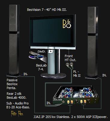

Her finder du div. i mit set-up .
Audio Pro ACE-Bass B1.20 Sub + Cayin CD-252: Side 2. - NAD C162 Pre-amp forforstærker: Side A3. -
BeoVision Avant 32": Side A4. - BeoVision 7-40" Mk II: Side A20&21. -
Ny JJAZ IP205KW 2 x 500 Watt 4 Ohm ICEpower stereo forstærker: Side 1. -
X-tra Speaker Kit til passive højttaler + BeoLink Converter type 1611: Side 2. og 12.
BeoLab 7-4 center højttaler: Side 2. -  Beocord V 8000 - VHS video: 3.
BeoLab 4000 som baghøjttaler: Side 3. - BeoCenter 9300: Side 3.
Ny ONTech 2 stk. 500 Watt 4 Ohm ASP ICEpower stereo forstærker: Side 6. -
Nyt BeoVision 7-40" Mk III Full HD: Side 10. -  Nyt Hi-Fi /opbevarings-møbel: Side 13. -
Beogram TX pladespiller med MMC1 pick-up + Digiality Accoustic DAB og FM tuner: Side 14. -
Ny Samsung SMT-H3106 YouSee HD boks for kabel TV: Side 16.  - Passive BeoVox Penta: Side 20. -
Ny Beo4 Cinema fjernbetjening: Side 23. - Ny Oppo BDP-93 EU Blu-ray afspiller: Side 29. - Rip CD'er Side 31.
Ny Cisco Linksys E3000 wireless N router-2,4/5 GHz: Side 31. - Ny Medion NAS Server: Side 34. -
Nyt Digital Audio System 24-bit/192 kHz Pro Sound Card: side 36. - Ny Apple TV3 og iPad Mini: Side 38. -

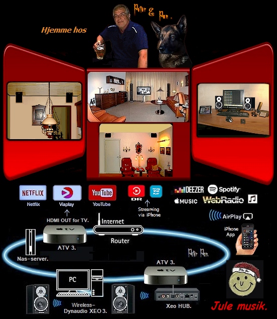

Netflix er aktiv i min ATV 3 boks og på Ipad: Side 38. - Dynaudio Xeo 3 trådløse aktive højttaler. 39.
Spotify fra iPad Mini via ATV3 til BeoVision 7: Side. 39.
