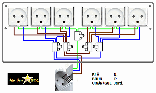

Hej KimG
Et par gange har jeg oplevet at antenne stikkets skærm som  ikke er jord men stel hvad skal vi ellers kalde det, havde løsnet sig fordi vi indimellem drejer TV'et. Udover at billedet bliver forringet, går det også udover lydkvaliteten. Jeg kan da også få stød ved væg stikket, men det er når man får rørt leder og skærm samtidigt, og da det er det eneste sted Tv'et kan få stel fra tog jeg det for givet.
Kim, fordi jeg laver en tegning over hvordan jeg vil lave min stjerne boks, kender jeg ikke svarene på hvad der kan forbedre lyden hvis dit og hvis dat, jeg har jo ikke prøvet den endnu. Så det jeg hele tiden har efterspurgt er hvad andre evt., har fået ud af sådan en boks, derfor er det ikke særligt fremmende at det stort set er folk som er "mistroiske" der hele tiden kommer på banen.
Jeg fatter heller ikke hvorfor folk er så nervøse for at noget skulle gå galt, jeg ved sku godt hvad jeg laver, men det er ikke det samme som at jeg i skreven tekst er istand til at formidle hvordan jeg vil lave den, og slet ikke at jeg skal kunne formidle alle de tekniske ord og begreber som folk der arbejder med elektronik hver dag kan.
Jeg har selv bygget  el systemet i min autocamper Tryk her , og det har holdt over 7 år nu, så at holde rede på 12 ledninger + jord kabel er altså ikke det store problem, men jeg har heller ikke tænkt på at det måske er det for andre. Jeg har det selv sådan at har jeg en tegning at følge og symboler på stikdåserne, så køre det bare. Der er så andre der er bedre til at følge en tekst, sådan er vi forskellige.
Kim, selvfølgelig kan man bruge den samme prøve lampe som til bilen, for at se om der er hul igennem et kabeltræk hvis man skulle være i tvivl. Er der forbindelse fra A til B så er der lys, men det mener jeg bestemt ikke jeg får brug for her, og jeg vil altid se godt efter når jeg mener jeg er færdig, før noget bliver tilsluttet.
Nå Kim det er sent, sov godt.
Mvh Peter Pan
Forstår du ikke at det handler om at en eller anden kan prøve at gøre kunsten efter med det resultat at der er nogen der kommer til skade. At du selv sidder og brænder dine b&o moduler af tror jeg ikke der er så mange der går op i.
Når du ikke aner en pind om hvad du laver er det uden for enhver form for fornuft at lægge noget som helst på nettet. Det er for pokker farligt, og du aner ikke hvilket tumper der får lyst til at rode med det der, sætter en ledning forkert, og zapper eksempelvist et barn.
Skal jeg prøve at få fat på dig næste gang jeg står med en elskade? Jeg tror du ville have godt af at se hvad strøm gør ved små børn. Men hvad, enhver er jo ansvarlig for sine egne installationer

Clifton
Jeg ved udmærket hvad jeg laver, og nu har du 4 gange advaret andre om farligheden i at forbinde boksen forkert, så mon ikke det er opfattet. Det hjælper jo heller ikke at du løber ud på motor vejen og råber til folk at det er farligt at køre i bil, hvis de ikke selv kan lave deres bremser. Kan de der har lyst til denne boks ikke selv finde ud af det, søger de nok hjælp hos nogen der kan. Hvorfor tror du folk er så dumme, ja måske en arbejdes skade, du ser jo nok lidt af hvert.
Sendt: 22 Juni 2007 kl. 10:26 | IP-adresse registreret
Er der nogen der syntes at denne tegning er uforstålig, så lad være at lave den, men
få en til det der kan, hvis du vil have sådan en stjerne forbundet 230V fordeler boks.
Sværhedsgrad: Du behøver ikke at kunne en masse tekniske ord, men du skal vide at det
er 230V der sendes igennem boksen når den er færdig, så tænk dig om og forbind den rigtigt.

Sendt: 22 Juni 2007 kl. 10:27 | IP-adresse registreret
Clifton
Nej, det gør det ikke. Men jeg laver ikke en hjemmeside hvor jeg beskriver hvordan man kan køre meget hurtigere ved at fylde methylalkohol i tanken. Eller en hjemmeside om hvordan man med almindeligt håndkøbsmedicin kan tage livet af sig selv.
Ikke fordi man skal gøre det, men bare fordi man kan...
Der er ingen grund til at friste svage sjæle, og hvis man gør skylder man i det mindste, at man ved hvad man laver. Hvilket du så åbenlyst ikke gør.

Clifton:
Nu er dette jo et Gør-Det-Selv projekt - så hvis man ikke har bare en lille anelse om hvad det er man foretager sig, så holder man sig vel væk, og går hen til sin lokale Hi-Fi pusher og foretager en investering. Det er heller ikke alle, der handler i Silvan, der ved hvad de foretager sig.
Vi skal vel ikke hen og have amerikanske tilstande, hvor der er plastret advarsler, om dette og hint, på stort set alle produkter, for at mindske risikoen for søgsmål, hvis man kvajer sig.
Der er iøvrigt hjemmesider, der beskriver hvordan man fremstiller/bruger methylalhohol, fremstiller bomber - og det, der er værre

Jeg taler ikke om søgsmål, jeg taler om hvad der sker hvis man kommer til at bytte om på to ledninger. Som tidligere nævnt er der >6500 (3^8) muligheder for at sætte en ledning forkert. Og at man _vel_ ikke går igang hvis man ikke ved hvad man laver, ved jeg ikke hvad jeg skal sige til. Det har så vidt vides ikke holdt trådens ophavnsmand tilbage... Jeg er bange for at der let kunne være en der ville blive fristet af en opskrift på nettet, det hele ser jo meget tilforladeligt ud.
At nettet er fyldt med guides til de mest idiotiske ting er vel iøvrigt ikke argument til at pøse videre på?

Man kan Feks. se hvordan Svend P har bygget sin hermen i må godt nok undvære Clifton's komentar på den tråd.
Men csn1903, Svend P mangler stjerne forbindelsen, selv om hans overskrift fortæller der skulle være sådan en, så det får vi ikke meget ud af.

Jeg har nu bygget min Stjerneboks. Du kan se en billede serie af min opbygning af boksen her.
Mvh Peter Pan
