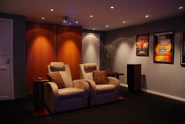

Nu er der ikke lang tid til jul

Det ser sq godt ud Henrik!!
Kan ikke vente med at få lavet sådan et rum selv. Nu har vi endelig købt et stort hus, og så skal jeg baaaare lige have sparet lidt sammen, for det kan umuligt være billigt at lave sådan en bio
Men godt ser det ud, og synes godt nok du har gjort et godt stykke arbejde

Henrik
Det ser simpelthen bare for lækkert ud... flot lavet med belysningen.. og de to lænestole ser mega behagelige ud

Ej, hvor ser det bare lækkert ud....stort tilykke med den lækre retro bif . Det er cool, at du sparker gang i de gamle kæmper fra KEF

De stole ser ekstremt behagelige ud, er på ingen måder misundelig på din bif

Wow.... lækkert.
Men synd der kun er plads til 2. Skal der evt. udvides med flere flyder-stole??

Hej alle
Takker endnu engang for alle de flotte ord
Det er meningen at der skal købes to "fatboy" sækkestole til ungerne og de kan også rumme en voksen person hvis det skulle være.
Til dem som har pladsen så er det bare med at komme igang for det er en FED proces omend den er ekstra lang i mit tilfælde.
Glæden ved biffen har allerede vist sit værd da jeg stort set har set film hver aften.

Læækert ser det ud.
Er det sådan nogle banditter hvor der kører fodskammel ud når man læner sig tilbage?
Er det HT-standere - de der "slik-cola-kaffe" borde ved stolene?

Det er stole med fodskammel indbygget og ja det er mine standere til mine to vejs som nu bliver brugt som center ht.

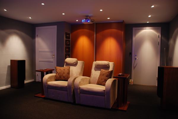

Hej til den 21 dec.

Er det billedet der snyder, eller står den venstre af de to viste højtalere længere tilbage, end den højre?
Og igen, flot arbejde!

Hej Wildstyle
Det er billedet der snyder

Det er dog ved at se virkelig flot ud, tillykke med det
God at se nogle der kan finde ud af, at sætte bag højtaler korrekt, nemlig på siden (afstande er jo ikke så vigtig, det bliver jo justret på surrund
forærker)
Og Kef højtaler fra den gang at Kef kunne lave højtaler.

Startrek. Det med placering af baghøjttaler afhænger vel meget rummet, hvor man sidder i forhold til baghøjttalere og højttalerne i sig selv ??

Nej tomder, bag højtaler skal sidde på siden vægge (lille stykke bag sidde pladse), hvis man som mange gør at sætte bag højtaler på bag vægge
(der står jo bag højtaler), ville man få et stor lyd gab mellem front højtare og bag højtare og så er fidusen med surrund lige som gådet af fløjte, og
surrund oplevlsen komme ikke rigtig til sin ret.
http://www.thx.com/home/setup/speakers/side.html
Mange sætte deres surrund anlæg op til at kunne spille Dolby Pro Logic (de har måske opgivet at indstille det til at kunne afspille bl.a. DTS og Dolby
Digital, men kan let få mistanke til det), hvor kravne til bag højter er at de skal værre difuse, et karve som der ikke er med DTS og Dolby Digital og
især med de ny lyd formate, som faktis stiller samme krav til surrund højter som til front højtare
