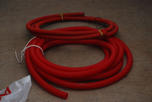

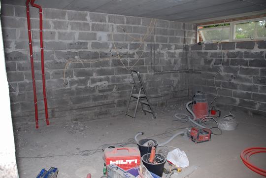

Så fik Christian gang i rillesaven og el kablet er trukket. Her er lidt billeder af dagens arbejde.
Først et billed af de tom rør der skal bruges mellem anlæg og projektor.

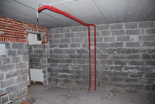

Det er så her projektoren skal være

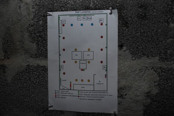

En flot tegning lavet af CSN TEKNIK så Christian sikre sig at alt går efter det vi har aftalt

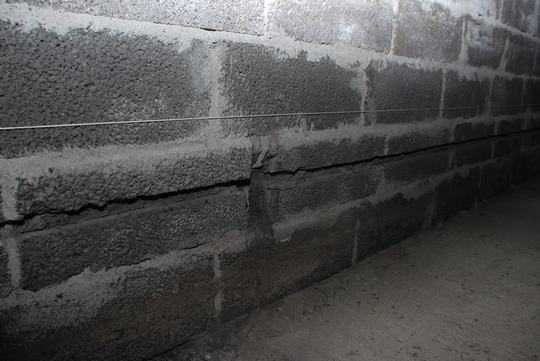

Her kan man tyde at der er rillet i væggen. Der hvor min stik til anlægget skal være er også fræset ind i væggen så den ikke stikker så langt ud fra væggen. Den skal helst være 100% anonym inden bag racket.

Er total nysgerrig med den her bio  Kan du lokkes til at tage et bedre billed af plantegningen ? hvis den da ikke er hemmelig...

Plantegningen er på billedet øverst på denne side (5) og er bestemt ikke hemmelig.

Så er der knoklet lidt igen, og så på en søndag

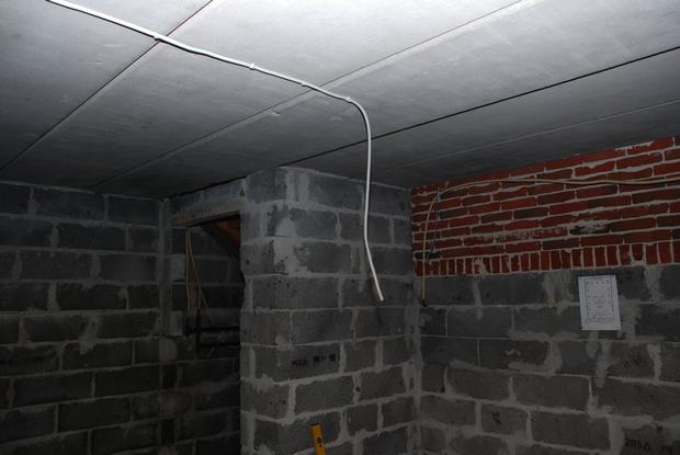

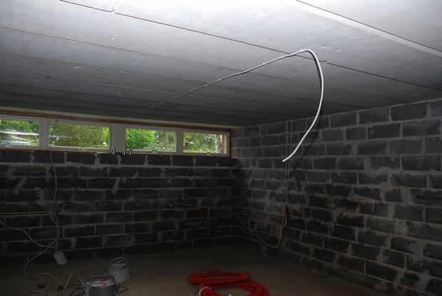

2 x 50 mm tomrør er sat op og der er også opsat tomrør til antenne og data kabler. Jeg har selv ageret arbejdsmand og har rillet i betonen til strømkablerne og strømboksen til anlæg og projektor.
Et par billeder skal i ikke snydes for selvom de er taget et par timer inden vi var færdige for i dag.
Det kan være svært at se men tomrøret er fræset ind i væggen.
Hilsen Henrik

kan man lave rillesaven i ren beton og hvad med hjørner ?
Henrik300
Bruger siden: 22 Februar 2004
Indlæg: 3209
Sendt: 13 August 2007 kl. 22:57 | IP-adresse registreret
Rillesaven har dobbelte diamantklinker så ja den kan skære som om det var smør
Hjørnerne bliver klaret med en vinkelsliber samt hammer og mejsel.
