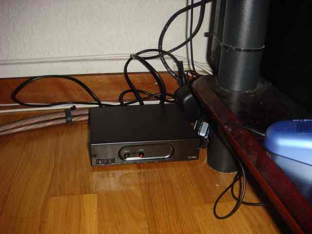

Så er den her.
PSU'en til Rega'en.
Første indtyg: Den lille kasse gør en forskel. Det er som om det er blevet mere af det hele. Billedet er blevet markant større og mere ren. Jeg ved det ikke måske er det noget jeg piler mig selv ind i meeen.... det ser ud til at pengene er givet godt ud.
