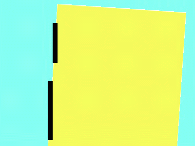

OK.
Som lovet kommer her billeder af dagens episode. Har fået lagt bitumen og lydisolermateriale indvendigt i begge højttalere. Tror dog lige jeg mangler lidt mere af sidst nævnte, skal have skaffet lidt mere.
Nederst på billedet ovenover, i den venstre højttaler ses delefilteret til bassen, der var lige plads til dem i kabinettet nederst. Mellemtone og diskant filter kommer op øverst, hvor der ligger en masse lydisolermateriale. Basserne og fødderne er skruet på i bunden, for at se om der er nok luft, og det virker det til.
Lige et billede af fødderne og bassen i bunden, og nedenunder ses den fine "ranke" holdning af de to kabinetter:
Der mangler stadigvæk en smule udvendig slibning, og bagpladerne mangler også at blive finéret i kanterne. Det arbejdes der videre på imorgen, hvor der nok kommer et billede eller to
Hyg jer

Ser godt ud .
Skulle mellemtone ikke sidde i eget kammer, det ser ud som om der er hul imellem øverste og nederste del ?

Tak Hans
Det er der skam også, men der blev monteret en væg af et tykt lag (5 cm) styrolit, da mellemtone-kammeret var for stort. Monacor selv foreslog mig det store volumen, men WinISD pro foreslår et mindre kammer, så derfor prøver jeg. Jeg borede derfor hullerne, så bas-kammeret fik mere volumen (det kan endda bruge endnu mere).
Så må vi se om det er godt på den måde?? Det vil vise sig, der er ikke langt tid til første prøvelytning   blir det skidt, kan det let laves om.

Offcourse-> Tak for rosen, nu må vi se om det er en løsning, men er nu nok den type der prøver mig frem. Fx ved jeg ikke en dyt om, hvor godt det lyder at have en styrolit-væg i kabinettet??? Men jeg vil ikke give en mening omkring det før jeg har prøvet det.
En Hifi-entusiast ville nok krumme tæer over sådan en løsning, og ville skrive at det ikke duer, det skal være MDF-plade, men den var lidt svær at kringle ind i kabinettet.
Hehe.... Synes også det er langt at køre til KBH for at få smæk i møllen af din sofa  Gad vide om jeg så overhovedet kunne køre hjem igen pga ømheder
Til dagens billeder. Har endelig fået finéret kanterne på bagpladerne. Var igen lidt nervøs for hvordan samlinger ville blive, da det jo er meningen bagpladen skal kunne afmonteres. Men det gik vist fint:
Samlingen kan næsten ikke ses på lang afstand
Men kommer man tættere på ses den, men synes det er OK.
Har desuden slebet alle kanter til, men mangler kanten på toppen af bagpladen, som i dette øjeblik bliver limet.

Ser også godt ud tæt på  - intet problem at spore.
Mht. styrolit.. det er vel ikke så meget "bevægelse" der skal tøjles i diskant-rummet. Men bassen puster lidt mere.. så måske kommer der påvirkning derfra? Måske et samlesæt af 2 MDF-plader der skrues sammen inde i kabinettet.. måske grimt, men ses ALDRIG efter montering af bagvæg!.
Blot en tanke?
Blot en tanke?
Offcourse
Ja det kunne da være en idé, da man jo alligevel ikke skal ind og kigge i kabinettet hvar dag. Det var bare langt lettere at gøre det hele luft tæt med styrolitten, da kabinettet jo buger i siden. Men det vil da komme til mine overvejelser...... godt forslag.
Jeg har monteret enhederne og loddet alt til delefiltrene, jeg mangler nu bare et sæt skrueterminaler til højttalerne. Jeg har også bestil basreflex-porte, men vil dog først prøve at lægge øre til dem uden. De skulle dog kunne spille dybere med, ifølge WinISD-pro. Det er et spændende øjeblik, selvom jeg kender enhederne fra mit gamle system.

De første lytte-tests er nu gennemført, og der måtte gøres en del før jeg var tilfreds med lyden.
Der blev først lyttet til dem i lukket kabinet, og her må jeg give MONACOR ret, det er de ikke bygget til de enheder. Det gav en ubehagelig nærmest rungende lyd, jeg slet ikke kunne lide. Først troede jeg det skyldtes for lidt lydisolerende materiale i kabinettet, at der måske reflekterede lydbølger uhæmmet rundt i kabinettet. Men efter noget tid, gav jeg basprotene en chance for at rette op på sagen, og det gav pote. Bassen er mere "boom boom" nu, og ikke "rumle rumle". Ifølge WinISD-pro skulle forskellen mellem basreflex og lukket kabinet se sådan her ud:
Vi kommer dybere (og renere) ned med bas-reflexport 30Hz (hvid kurve) og uden kommer vi kun ned på 41 Hz (gul kurve). Mellemtone og diskant, lyder ikke meget anderledes, sammenlignet med det gamle projekt. Jeg elsker stadig den silke-diskant, for gengivelsen af bløde "silkede" stemmer og mellemtonen, som også kommer godt med i dybden, gør det rigtig fint. Det jeg ikke er så glad for, er at den bedste lytteposition opnåes, når man står op, og ikke når man sidder i sofaen. Det skyldes jo hældningen på højttalerne, og jeghavde da tænkt på at det kunne ske, men havde nu regnet med at lyden ville sprede sig bedre. Der med ikke sagt, at lyden er dårlig når man sidder ned. Synes stadig højttalerne egner sig bedst til film, hvilket måske godt kan skyldes min reciever. Jeg får jo en ny om en uges tid (Onkyo TX-SR805).
Her et billede af porten i kabinettet:
Og her et billede med enhederne monteret. De spiller faktisk i det øjeblik billedet er taget. Kan i se de spiller

De ser ret voldsomme ud på billedet (størrelsesmæssigt)... Men ganske nydelige.
Mangler du bare en måling på dem

De er også 1,4 meter høje og bassen kræver 100 L volumen.
Ja jeg burde egenligt måle dem, men er nu tilfreds med lyden.

Flotte er de
Er der ikke mulighed for at "tune" enhedernes placering lidt ifht. lydbilledets spredning?
Ved ikke om det er helt "fy fy", men tænkte at du evt. kunne vinkle diskanten / mellemtonen lidt ned ifht. lytepositionen, ved at undersænke dem "forneden" og ikke foroven.. det drejer sig vel ikke om mere end 5-10 mm.. Hvor tyke er den front-plade i MDF.. kan ikke lige huske det?
Du har stadig en tidsmæssig (afstand) forskydning, men samtidig peger diskanten og mellemtonen mere direkte hen - ikke op.. jeg ved dog ikke hvor meget frontpladens geometri betyder for den slags...
Det er dog ikke fedt at skulle stå op til musikken!
Nå - man kan jo prøve med en "mellemskive" som forsøg - hvis det ikke er for skidt. (IStedet for at fræse noget af kabinettet kan du lave en skæv skive som kan skubbe enheden ud i toppen"!? måske i messing som fødderne?..
Blot endnu flere måske tåbelige ideer..

Hej Offcourse, gode idéer, som du jo er fyldt med, de er ikke tåbelige.
Den med skiverne synes jeg er bedst. Som du selv nævner, bliver fronten nok for tynd til yderligere fræsning af enhederne. Fronten er 22 mm tyk og der er fræst 6 mm ind til mellemtonen.
Jeg ved bare ikke om jeg kan få det til at se godt ud med mellemskiver??? Men så kan de jo bare tages ud igen.
Til at starte med vil jeg leve med det, det lyder jo ikke dårligt som det er nu, men det kan blive bedre. Jeg må ind til videre bare bede folk om at stå ret over for mine højttalere, af respekt for det hårde arbejde .
