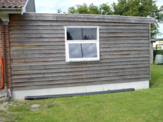

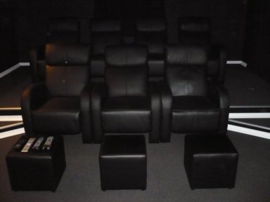

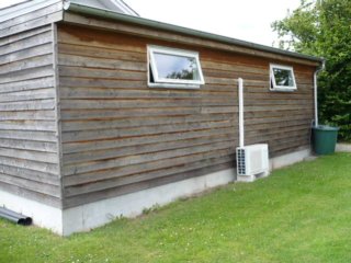

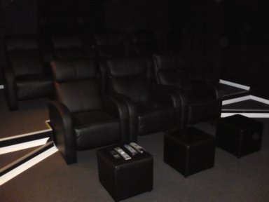

                                                                       Færdig biograf på 30kvm.
Her kan I se bygningen som er en tilbygning til huset. Bygningen kostede 160k da den blev bygget i ´06. Til næste
sommer skal jeg ha givet træværket olie, og ha malet det. Hvilken farve er endnu usikkert.
Anlægget skjules med et tykt molton stof som er på begge sider af lærredet, som jeg har lavet med skinnesystem, så det
kan trækkes fra og for. Måske planen er at lave det motoriseret engang, ligesom rullegardinerne og molton for vinduerne.

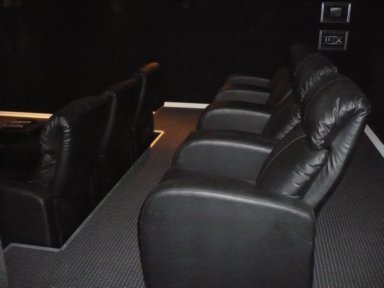

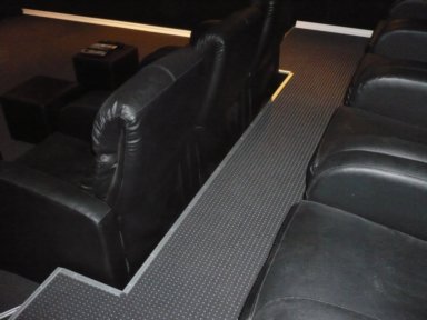

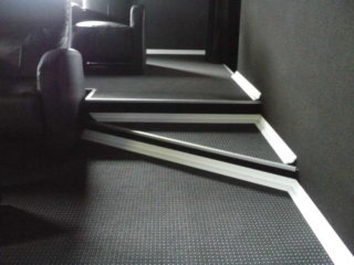

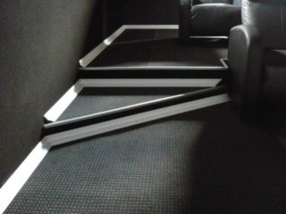

Forhøjningen er hævet 26cm. over gulvhøjde.
Indhakket til de nederste stole.
height=253>

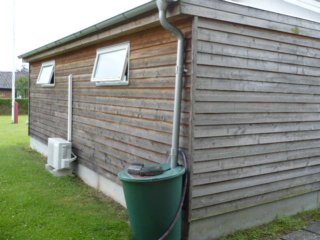

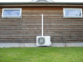

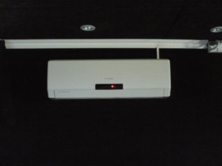

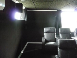

Klimaanlæg så der altid er optimal temperatur til oplevelserne  Skal bruges som varmekilde i de kolde
måneder, afkøling i de varme måneder.

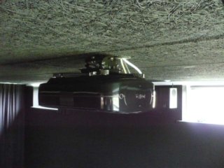

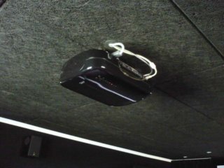

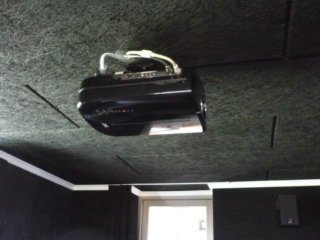

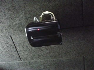

Min længe ventede drøm. Jeg synes er det bedste billede man kan få under 100k. De giver et fantastisk lækkert "feel" af
billedet. Jeg tænker på kontrasten og sortniveauet.
Tilsluttede stik; Supra strømkabel med Supra stik - AudioQuest HDMI-X - IXOS 458 HDMI.

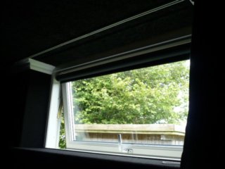

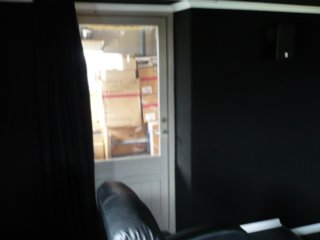

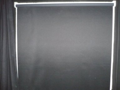

Rullegardin samt molton. Rullegardinet er opsat for at opsluge det meste lys. Molton tager det sidste samt medvirkende til
en super akustik. Meget anbefalelses værdigt.
Bagvinduet!

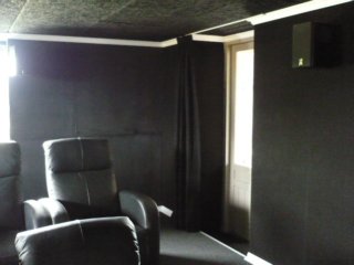

Skiltene kom op på bagerste højre sidevæg. De passer fint ind, da farverne matcher den sort/hvide.

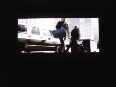

Lige et par hurtige screenshots. Det jeg ville illustrere med de billeder, er fornemmelsen af sortniveauet, der er uden
konkurrence i prisklassen. Jeg ville opnå lidt bedre sort, samt lidt mere lys, hvis jeg skiftede til en Studiotek 130. Læg også
mærke til at der er knaldsort rundt om lærredet.

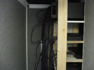

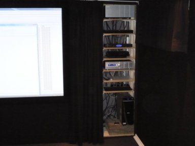

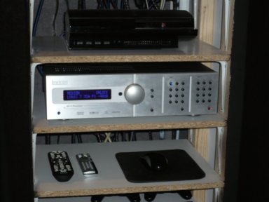

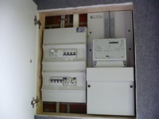

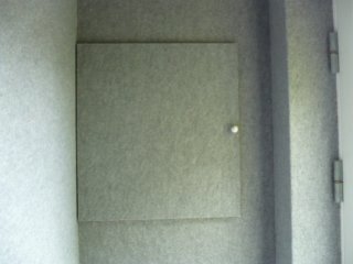

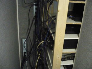

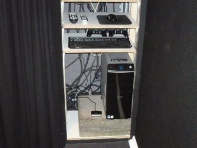

Teknikrummet. Med separat elskab til biffen
Hvor er jeg dog glad for at slippe for at skjule alt det l**t...

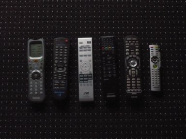

Alle de her bliver skiftet ud med enten en Nevo eller Logitech Harmony 1100. Alt elektronik, lys, klima kommer til at køre
over unifjernbetjeningen

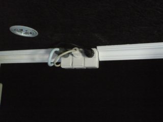

Det var de færdige billeder. Med andre ord, jeg er ekstrem stolt over det jeg har bygget. Jeg har lavet alting selv, pånær
installation af klima. Jeg har det sådan med alting, at jeg kan se det for mig, og så kan jeg udføre det.

Biostole og skamler - 5.500,-

Gulvtæppe, nålefilt, lim og metalskinner - 8.000,-

Klimaanlæg og installation 7.000,-

Det er sgu gennemført Må være fedt at læne sig tilbage efter alt arbejdet og kunne slappe af og være tilfreds!
De 0.3-0.5ms undrer mig dog lidt. Lyder mere som det anbefalede krav til f.eks. et klasselokale. Til biografer er det langt
strengere krav. Se evt her:   http://www.jblpro.com/catalog/support/ getfile.aspx?docid=864 &doctype=3
EDIT: Den ødelægger mit link.. H4A er ikke Mac-venlig. Der er ikke mellemrum mellem 864 og &

Det kan godt være det er lidt lavere. Hvad anbefaler Harman/JBL? Kan ikke lige komme ind på dit link.

Det er forskelligt alt efter rumstørrelse. Under 0.15s for små rum ca. Prøv at læs dokumentet. Det er interessant læsning for nørder som os :)

Hvor varm bliver din rx-7 ?

Den bliver let lun. Den opnår en bestemt temperatur efter et godt stykke tid, og så bliver den heller ikke varmere, uanset brug (hvad jeg har erfaret indtil videre hvertfald). Den har 7-8cm. luft over sig, på siderne og bagud rigeligt.
