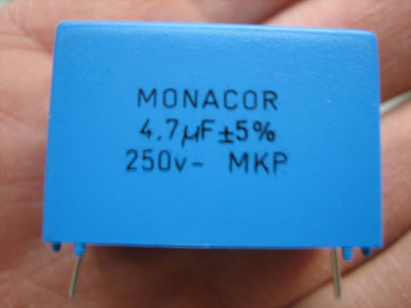

Nu så jeg lige dit sidste indlæg,hvor der foreslås 4.7 uf istedet. Vil det passe til  en 4 Ohms højtaler som mine eller er det til 8 ohm?
Jeg tar ind til byen og prøver at få fat  et par stykker, de koster jo ikke en herregård.

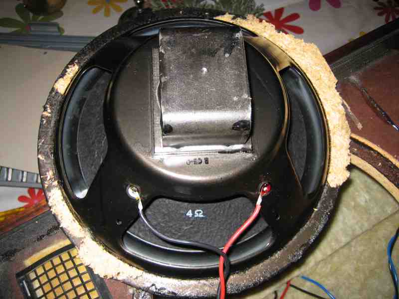

Jeg fik et par lytter med hjem  fra byen.
Mon det vil være forsvarligt at bruge dem i stedet, de ser godt nok noget anderledes ud end de gamle batteriformede.... jeg er stærkt fristet til at prøve..så med mindre end at det vælter ind med advarsler, så tror jeg sørme at jeg gør det nu hvor der er ferietid!
Men det er vel heller ikke lige meget hvordan de vender? Der er ingen +/- på dem?
Her er lige et billede af basenheden, der røg desværre lidt træværk med da den skulle ud, den var meget genstridig, men det er ikke værre end at det kan limes på igen. Er det en SEAS eller Scan Speak..? Der står ikke noget på dem.

Marantzman skrev:
Ha ha... man bliver jo lidt klogere hver dag i dette forum, det er jo det interessante ved det!
Jeg fik et par lytter med hjem  fra byen.Mon det vil være forsvarligt at bruge dem i stedet, de ser godt nok noget anderledes ud end de gamle batteriformede.... jeg er stærkt fristet til at prøve..så med mindre end at det vælter ind med advarsler, så tror jeg sørme at jeg gør det nu hvor der er ferietid!
Nå - så du drog afsted alligevel . Denne vil jeg kalde en kondensator - ikke en LYT. Den er ikke polariseret. Kan vendes som du lyster. Hvis du er sikker på at den originale er på 5 uF, kan du godt prøve den. Om selve typen er et korrekt valg, må jeg melde pas. Det ved andre bedre end jeg . Ligeledes selve bassen - den er langt fra som min Scan Speak. For at sige det lige ud af posen - "det er vist discount versionen". Det er iøvrigt 'BJØRN' der tidligere er kommet med nogle gode oplysninger vedr. Dynaco og Scandyna i div. gamle tråde. Han ved sikkert også alt om din type bas og tweeter ligeså . Op med humøret .
