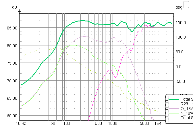

Her er et billede af filteret som står bag overstående målinger.

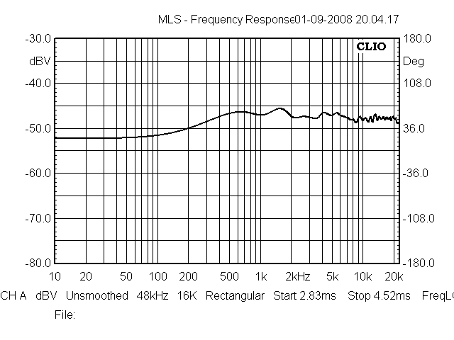

Her er et sweep uden gatening, dvs med reflektioner og forstærkning fra rummet:

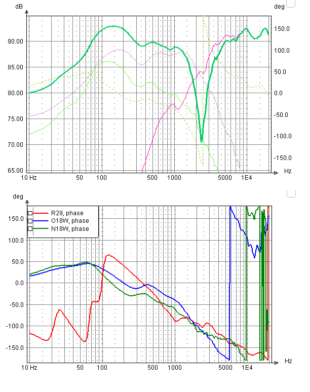

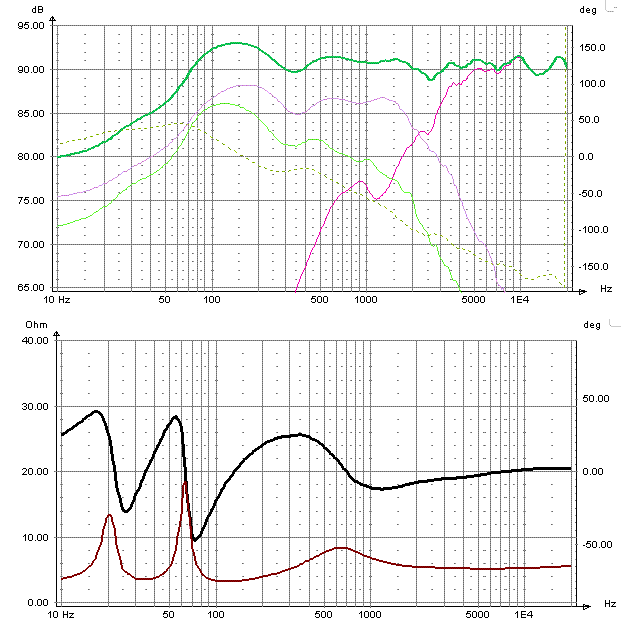

FILTER VERSION 1
Så er jeg kommet lidt længere med min egen, her kommer et par skud af nogle simuleringer.
For første gang regner jeg med at forsøge mig med seriel filter.

Sendt: 28 August 2008 kl. 19:51 | IP-adresse registreret
skulle du ikke overveje at smide nogle modstande ind så du får lidt større lineæritet?

Sendt: 28 August 2008 kl. 20:01 | IP-adresse registreret
Hey,
ehb_elh > Kig på y aksen. Der er kun 5dB imellem hver, i forhold til alm clio målinger med 10dB.
Kan du uddybe hvor du ville placere de modstande for at opnå mere liniaritet?

Sendt: 28 August 2008 kl. 20:05 | IP-adresse registreret
Jesper
Synes sådanset der er ret god linearitet over det meste af området, du skal tænke på at 300-400hz og ned er ubrugbart, fordi der ingen opløsning er tilbage når man måler gatet. Men hvor ville du da placere en/flere modstande for at gøre det endnu bedre?
Styrken i dette filter ligger helt klart i simpliciteten og at fasen er så god over et stort område. Her er der jo tale om 3 enheder der akustisk set opfører sig som 1.

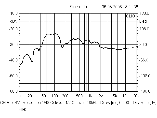

Sendt: 29 August 2008 kl. 16:11 | IP-adresse registreret
Efter lidt mere arbejde er det kommet til at se sådan ud:

Sendt: 29 August 2008 kl. 16:37 | IP-adresse registreret
syncroniq skrev:
Hey,
min fejl og hoppet ved 200-300 Hz er sikkert rummet der forstærker
Til top Vis ehb_elh's Profil Søg efter andre indlæg skrevet af ehb_elh
syncroniq
Bruger siden: 10 Maj 2003
Indlæg: 1715
Sendt: 29 August 2008 kl. 17:11 | IP-adresse registreret
Hey,
Ehb_elh > Nej det er ikke rummet. Det vil være svært når det er en gated måling. Det er på grund af mindre og mindre opløsning nedaftil. Derfor får man lidt bølgegang nedefter. Dog har det sjældent betydning da delefrekvenser ligger meget højere. Måske Kappen kan lave en nærfeltsmåling (30cm fra enheden) med længere åbentid.

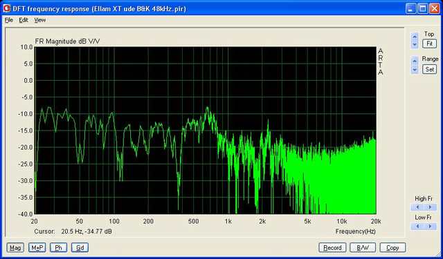

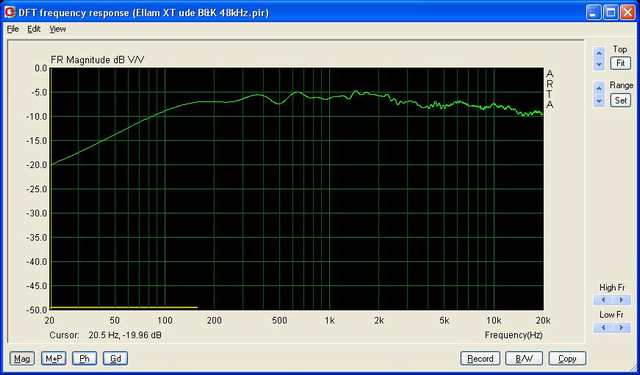

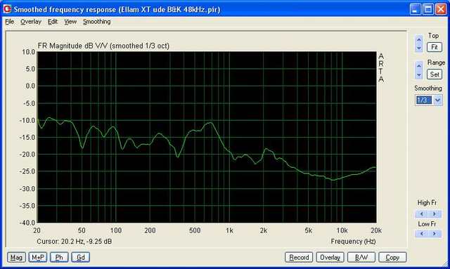

Som jeg læser kommentarene fra Kappen i din tråd, så vil jeg kraftigt antage at der her er lavet gatede målinger. Ved anvendelse af gatede målinger kan du netop udgå at du får første og efterfølgende refleksioner med i målingen. Ved at måle på netop denne måde opnår du netop et semi-lyddødt rum, med eneste minus at du ikke kan kan måle så langt ned i frekvensspektraet.
Jeg ved godt at det er lidt off topic, men jeg håber at det er ok:
Målingen er foretaget ude i haven for at kunne undgå reflektioner i længst mulig tid.
Den rå måling, uden gates, og udglatning
uden gates, men med udglatning
med gates, uden udglatning. 6.292ms
Til top Vis ubl_'s Profil Søg efter andre indlæg skrevet af ubl_

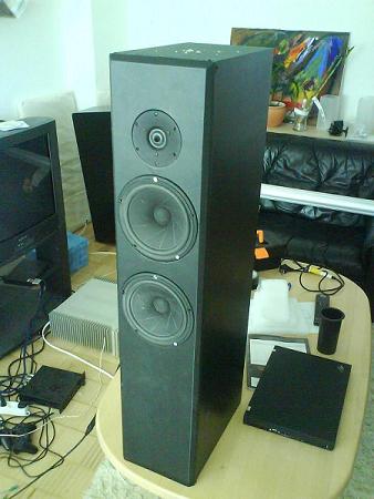

Kramme sådan ser den ud: (Hurtig installation m. skruer osv. plus der ligger lidt skidt på toppen)
Forskellige delefiltre Ja. Bjarkes højtalere er færdig hvorimod mine ikke spiller endnu. Derudover er der nok ikke så meget at sige før jeg har hørt begge, har ikke engang fået hørt bjarkes endnu, men mine er selvfølgelig bedst .

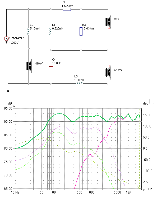

Sendt: 31 August 2008 kl. 13:16 | IP-adresse registreret

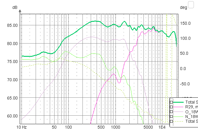

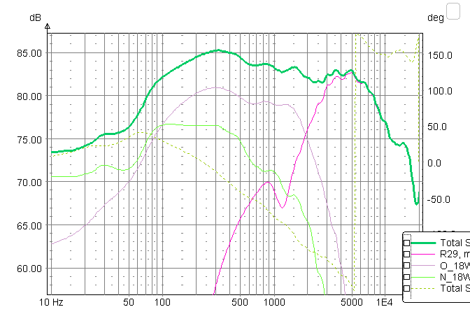

Jeg har lavet lidt små justeringer hele vejen igennem så det resulterede i et nyt sæt målinger som fantastisk nok passede på det filter jeg allerede lavede uden at der skulle justeres ret meget.
Derudover har jeg også lavet offaxis simuleringer og det må siges at være meget lovende.
Filteret ser nu sådan ud:
ON AXIS SIMULERING
30 GRADER OFF AXIS SIMULERING
60 GRADER OFF AXIS SIMULERING
Fasen er selvfølgelig helt i vinkel på alle de viste simuleringer.
Dykket omkring de 2.5Khz bliver der ikke gjort noget ved, det er simpelthen bare sådan diskanten måler i kabinettet. Havde det været et peak var det jo af en helt anden avorlighed.
