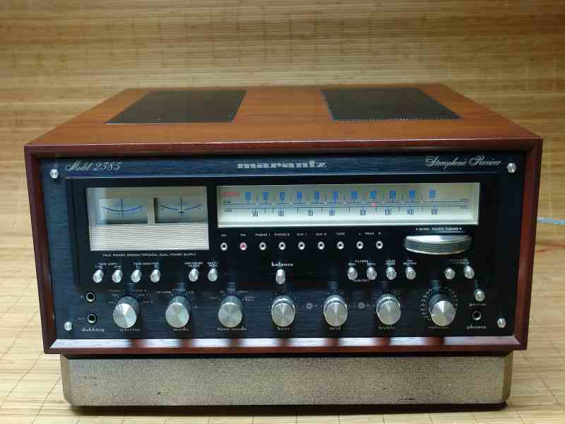

Ja det gælder også de sorte som jeg dog aldrig har set på tæt hold, de ser flotte ud på billeder. Jeg har dog engang undladt at købe en 2235b i sort, da jeg mente at jeg havde nok Marantz i forvejen. Det prøver jeg at  lade være med at tænke for meget på.Det er mit indtryk at svenskerne har været glade for de sorte modeller, da der tit er nogle på Tradera. Og trækabinetter skulle der også til, så det passede ind i stugan.
Denne her ser da magtfuld ud synes jeg, men sandt at sige har jeg ikke brug for den slags muskelstyrke, og om den lyder bedre end mindre modeller kan jeg ikke udtale mig om.

Hæ hæ - Sådan én har jeg stående til service i øjeblikket - i "sølv-versionen".Flot og imponerende sag!
 Jeg har det sådan so'n - so med de sorte Marantz'er. Den eneste sorte Marantz, jeg virkelig kan lide, er model 240 i den sorte version
